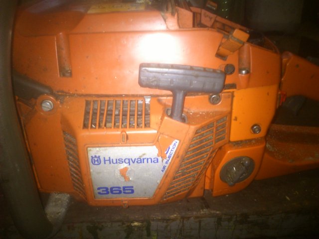

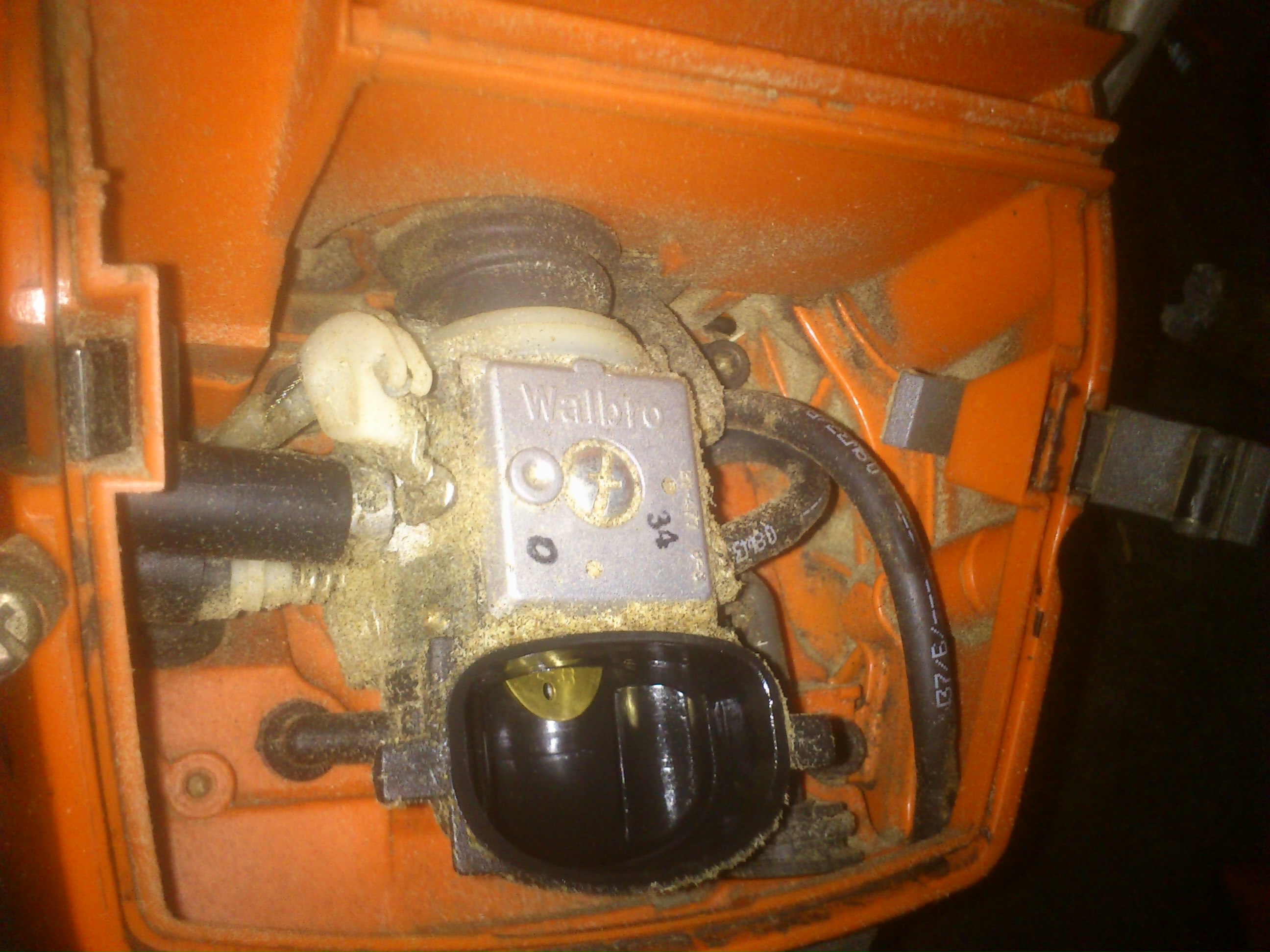

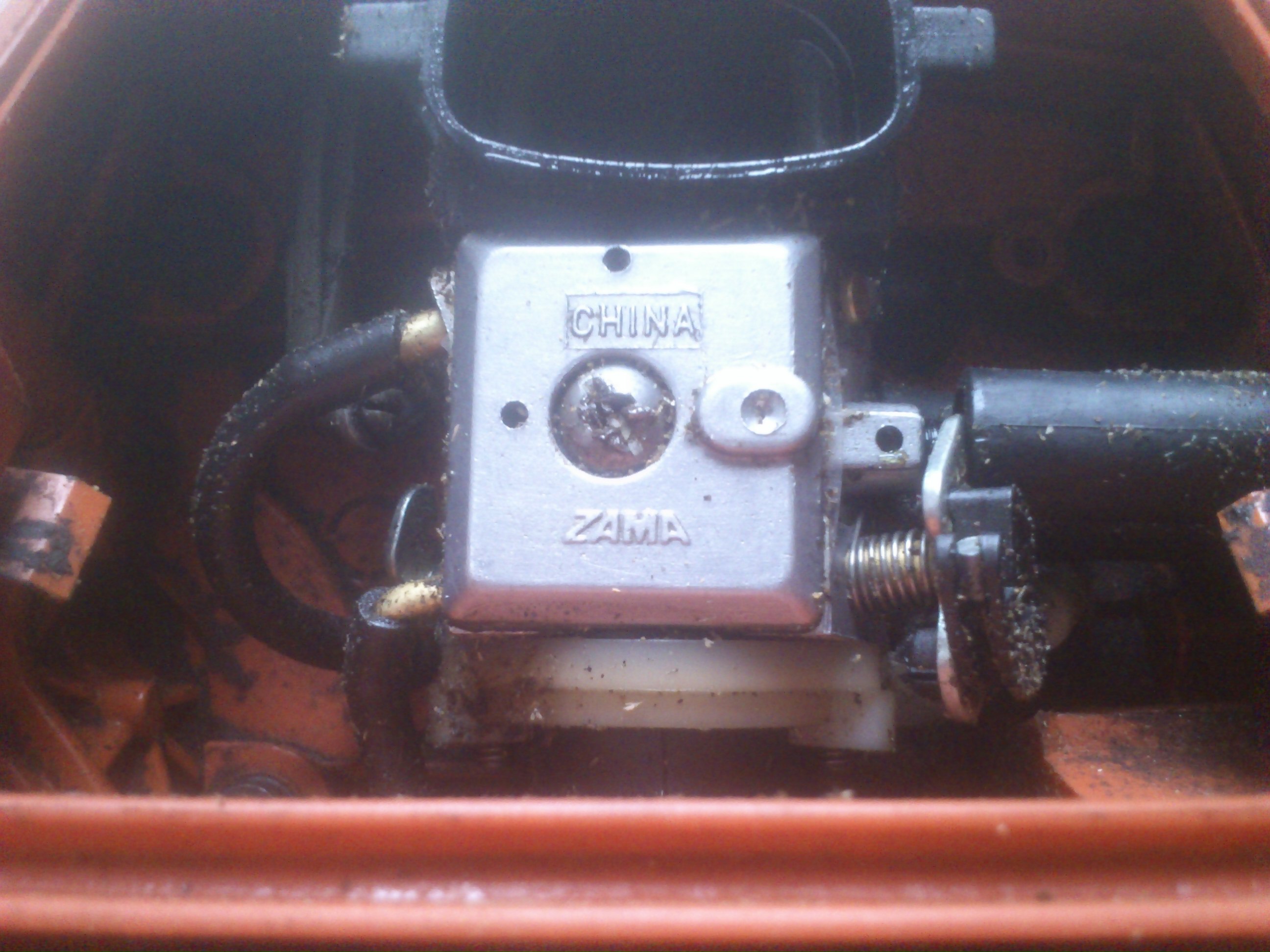

lumberjack píše:Tak u Walbro je všeobecně známý, že se dělá v Číně. Od tud ty posměšky, že husqvarna se dělá celá v Číně. Mám toho od husqvarny dost a made in china jsem našel pouze na nosném postroji ke křovinořezu. Jinak jsem měl rozebranejch spousta různých typů pil a všude bylo vyražený made in sweden. Ale je pravda, že mám doma pily od 15000 výše. Jestli je na nejlevnější husqvarně někde na dílech made in china, je to tam jen proto, že trh si prostě žádá levné sračky. Já spíš rezignuju na věci made in usa. Protože je to všechno jen že to tam bylo zkonstruovaný a stejně je tam made in china... Holt si to výrobce musí uhlídat sám tu kvalitu co si tam nechá vyrobit...
ještě se vrátím k debatě china ,čistím takhle filtr a co nevidím :shock: na jedné pile karburátor walbro (vyrobena 2011) a na druhej pěkně čitelně china (1997)obě pily přes 20000kč a pak mi řekni kde se to tam ve švédsku vzalo?

#314 Příspěvek od MadTom » 10 pro 2014 17:23
A je to v té staré pile originál? Nebo už tam někdo dal levný náhradní díl?

#315 Příspěvek od forester » 10 pro 2014 19:10
Si snáď páni nemyslia,že to walbro je origo :made in Japan.ZAMA je minimálne tak isto kvalitná ako WALBRO a kde je to vyrobené v tomto prípade nehrá úlohu,lebo tu záleží na konštrukcii a tá je dobrá u oboch. :muscle

#316 Příspěvek od desmosedici-rr » 10 pro 2014 19:22
MadTom píše:A je to v té staré pile originál? Nebo už tam někdo dal levný náhradní díl?
myslím že je původní už si všechen servis nepamatuju,má přeci nějakej pátek

lumberjack píše:desmosedici-rr: hele já to nemyslel nijak zle, jen jsem se ptal. Rozhodně tady nechci s tebou soutěžit, kdo držel v ruce víc pil a kdo toho víc nadělal, asi si jich držel a viděl víc, já jen ty, se kterýma jsem za ty léta dělal nebo viděl u kolegů. že HQ používá walbro, které se již léta dělá v číně jsem tu psal. (měl jsem už asi 15 HQ od nova a na žádné nikdy nebylo na víčku karburátoru nic vyraženo, hmmm zajímavý, nejsou to třeba pily z trhu pro USA nebo Austrálii?). S HQ 365 jsem se něco nadělal, v podstatě je mi to fuk, já potřebuju, aby pila běhala a poprvé jsem měl problém s karburátorem, ten autotune mi neseděl od začátku, ale holt je to krok dopředu a musí se to odladit. Pro mě to dopadlo dobře, až na to běhání po servise, mám zase funkční pilu a jsem s ní velmi spokojen. Musim ale přiznat, že ti trochu závidim tu hodinovou sazbu v tom servise, tady jsme asi blíže ku Praze.
gibson: před 14 dni mě jeden kamarád nechal řezat s tou jednou z prapůvodních SOLO. šílený pily, ale přitom nádherný :D
ale dyt já taky ne ani bych to už nerozebíral,ale prostě to překvapení když sundám vzducháč a kouká na mě čína jdu teda na druhou a tam walbo hned mi blesklo jak jsi psal že tam z číny nic není musel jsem to vyfotit a ukázat ti to,u hq taky nikdy nebyl problém s karburátorem spíš jiný věci ,to ta stihlka byla víc problémová-2xzapalování v háji,(ještě že je na něj doživotní záruka :whew ) no už je taky stará tak si přesně nepamatuju ale servis navštívila o dost víc než hq
