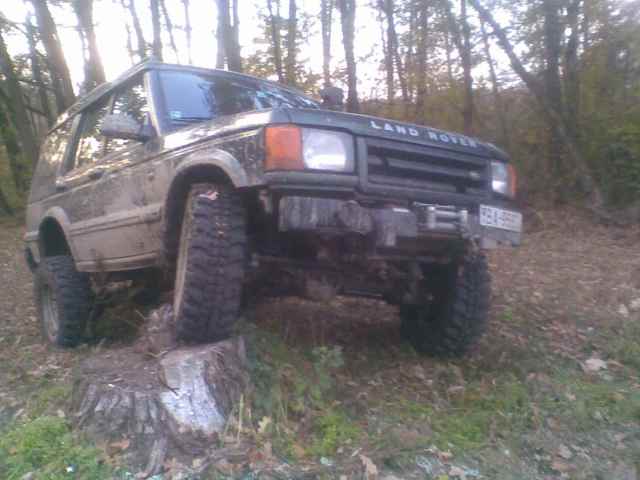

#2861 Příspěvek od Acon » 30 říj 2010 21:25
pidibi píše:no a kdyz se rozsviti ty kontrolky tak ti to pak dela co? prestane jet?
Prestane fungovať TC a došiel si. Hrabe jedno koleso, samozrejme to bez trakcie a všetok Nm ide tam. Bez uzávierok sa na to nedá spolahnúť. Medzinápravu mám, ale nie vyvedenú, takže musím dorobiť ovládanie ale aj tak je to o ničom, lebo bez TC je to nefunkčné. Aby to bolo použiteľné, musí byť uzavretý aspoň stred a zadok.

#2865 Příspěvek od Acon » 30 říj 2010 21:33
pidibi píše:se stredovou ti zabira aspon to kolo co je krizem proti tomu co je ve vzduchu ne?
Nemusí to byť krížom. Zaberá síce jedno predné a jedno zadné, no vždy to, ktoré má najmenší odpor, takže je to k ničomu. Buď musí fungovať TC (na čo ja šťastie nemám) alebo musí byť zamknutý aj zadok aby ťahali aspoň 3 kolesá.

#2866 Příspěvek od Jacko » 30 říj 2010 22:12
No veru,to ma nasralo minulú zimu,ked mi predok hupol do jamy a ja som sa z nej nevedel dostať - ludia sa iba usmievali,že čo to je za auto,ked nevijde z takej jamky a nakoniec ma vytlačili... Tak som si namontoval niečo ako ausina a zatial spokojnosť - ked je zavretá medzináprava,tak berú 3 kola a to je sakra poznať - inak by som ešte nejakú dopredu - najradšej 100%nú - uvidíme,ako budú euri.. :roll: TC tiež nieje na zahodenie,ale ked funguje...

#2867 Příspěvek od Jacko » 30 říj 2010 22:14
Acon píše:
Pozor,ked je zavretá medzináprava,tak ti budú ťahať 2 kola! - teda ak budeš vykrížený a dve kolesá - protilahlé,alebo aj na jednej strane a si v sračkách!!!

#2869 Příspěvek od Acon » 30 říj 2010 23:00
pidibi píše:to uz mi prijde lepsi investice nez predni/zadni uzaverka, prvne navijak, kdyz uz nekde zustanes takhle viset :)
ale samo nejlepsi je vsechno
jen kdyby to nestalo tolik ...
Navijak mám, ale ťahať lano kvôli každému krtincu...
Jacko píše:....
Pozor,ked je zavretá medzináprava,tak ti budú ťahať 2 kola! - teda ak budeš vykrížený a dve kolesá - protilahlé,alebo aj na jednej strane a si v sračkách!!![/quote]
Ano, zle som sa vyjadril, no výsledok je aj tak, že stojíš. Medzináprava je v podmienkach, kde sa krížia nápravy na hovno.
