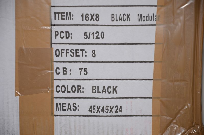

PavelU píše:Modulary mají ET8 a Zbyněk píše, že jeho disky mají ET-20, to je 2,8cm rozdíl... :idea:
Haloo a to ma este viac vystrcene nez modular ET8 :think
A odkial máš ten údaj? Ja som niekde na nete, keď som ešte nevedel aké disky kúpim, našiel info, že majú ET-20. Ale môžem sa samozrejme mýliť

Modulary na D2 mají ET8... :idea:

Som sa pohrabal na nete a pri Modularoch sa uvádza dosť rozdielne ET no niekde je to viazané na rozdielnu rozteč.
pri 8"
5x114,3 - (ET 0)
5x165,1 - (ET 10)
6x139,7 - (ET -25)
pri 7"
5x114,3 - (ET 13)
5x165,1 - (ET 10)
6x139,7 - (ET 0)
6x139,7 - (ET -20)
Tomu ET 8 celkom verím, vzhľadom na to ako to reálne vyzerá na aute.

#285 Příspěvek od PavelU » 17 úno 2011 18:40
Tomu věř... :mrgreen: ...pro jistotu jsem zašel do skladu... :wink:

#287 Příspěvek od PavelU » 17 úno 2011 18:50
Mohl, ale trvalo než jsem ty fotky vyvolal a usušil... :mrgreen:

#289 Příspěvek od zbynek » 17 úno 2011 20:24
Informaci o ET-20 jsem dostal od prodejce disků. Teď jsem se byl podívat na krabice v kterých disky dorazili a na štítku je uvedeno ET 0 tak nevím co si o tom mam myslet. No nic je jasné že moduláry mají ET8 poněkud příznivější, tak že své disky nabídnu k prodeji, snad by nějaký extremista mohl mít zájem. Je to každopádně rozumnější varianta, než lepit nějaké lemy.....
