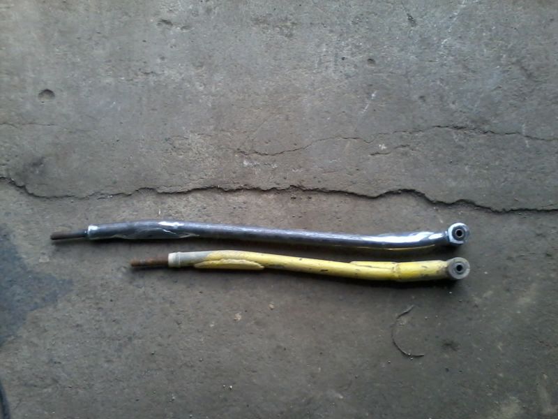

ten prvni je hezci
Re: Tak jsem si koupil RRC co z toho asi bude? DiscoRange
JJ první je hezčí, eště bych zkusil dát jenom mezi světla, to by možná mohlo bejt vono...
Už radši na nic...

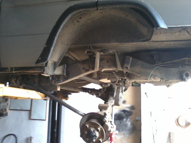

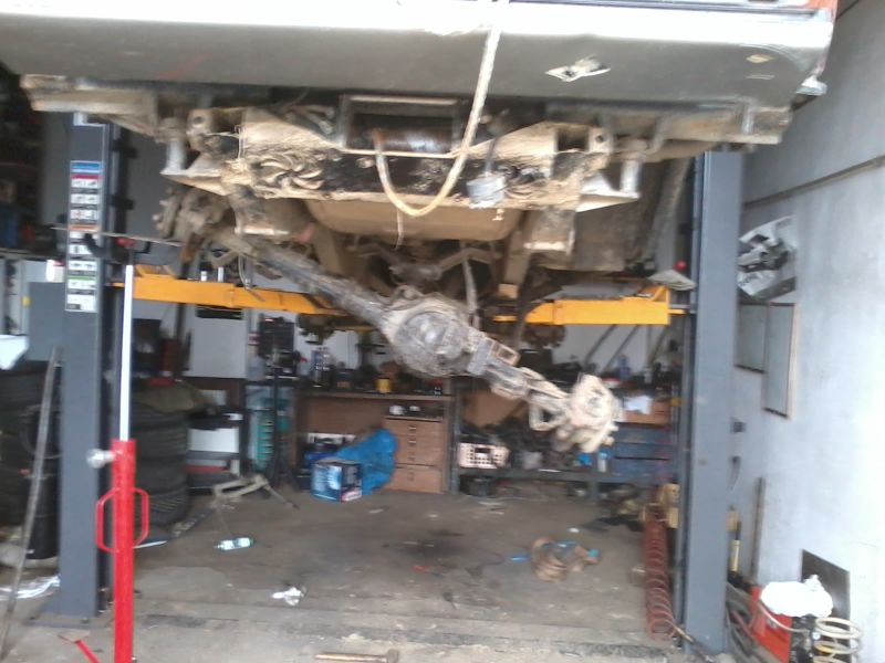

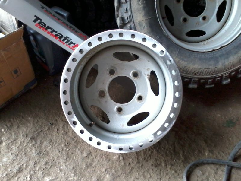

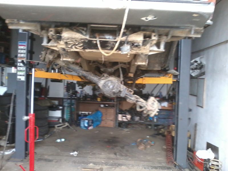

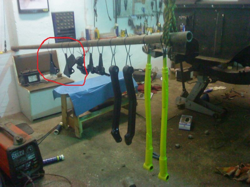

Tak jsem se konecne pustil do RRC . Zacal jsem zadnima ramenama jsou o 20cm delsi hlavne uchyceni necumi pod ram a krizi to az tak ze 5palcovy tlumice jsou kratky
taky prevaruju drzaky kastle abych nemel podlozky kuli liftu tak je posunu o 5cm vejs. No a nakonec delam vyztuhu kol protoze po rumunsku byli ve tvaru kyticky

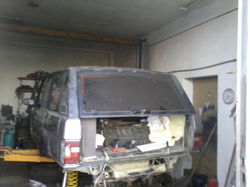

tak jsem dnes dodelal zadni napravu

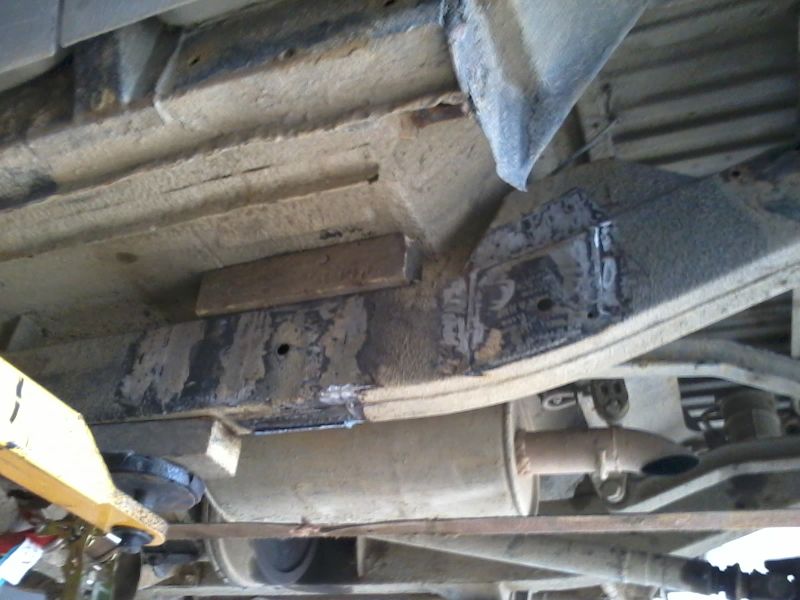

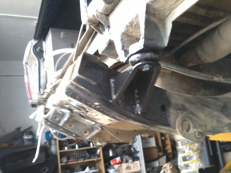

Křížení super
, ale vyztuž si uchycení toho zadního trojůhelníku do rámu. Jinak ho vytrhneš jako Hokulia nebo já.
A ten čep asi budeš taky potřebovat nějaký HD jinak ho zlomíš.
K
K
Sláma Karel píše:Křížení super, ale vyztuž si uchycení toho zadního trojůhelníku do rámu. Jinak ho vytrhneš jako Hokulia nebo já.
A ten čep asi budeš taky potřebovat nějaký HD jinak ho zlomíš.![]()
K

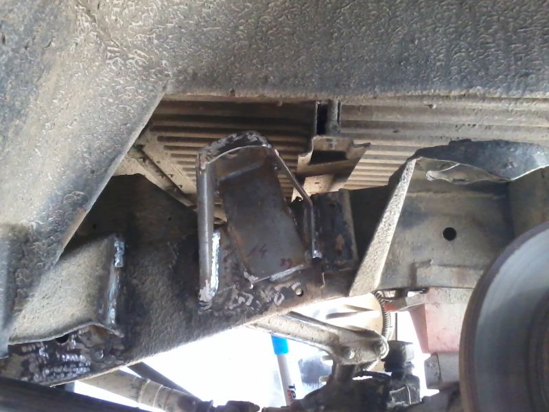

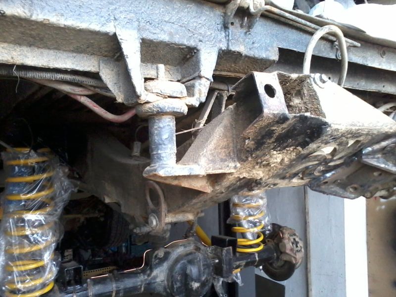

dekuju za chvalu a samozrejmne i za radu. Co se toho trojuhelniku tyce jeste premyslim jestli ho neudelam celej novej s nejakym unibalem. A kde myslis to vyztuzeni ja ho tam mam prisroubovanej tak myslis tam v tom miste kde je prisroubovanej nebo cele ty drzaky udelat pevnejsi? viz foto
Ty držáky to vydrží (teda aspoň mě to vydrželi) ale ta celá příčka, a hlavně ty plošky kde je to přišroubovaný, se roztrhala a ty plošky vytrhali.
Sláma Karel píše:Ty držáky to vydrží (teda aspoň mě to vydrželi) ale ta celá příčka, a hlavně ty plošky kde je to přišroubovaný, se roztrhala a ty plošky vytrhali.
K
ok vyztuzim nerad bych aby to prasklo

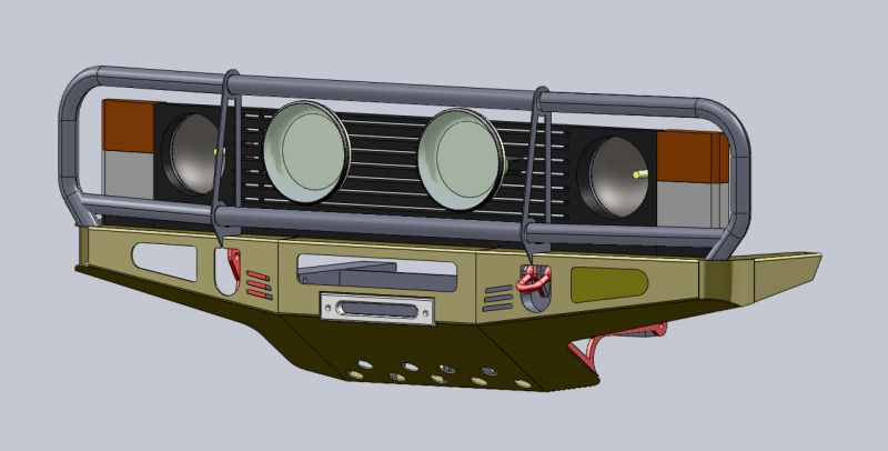

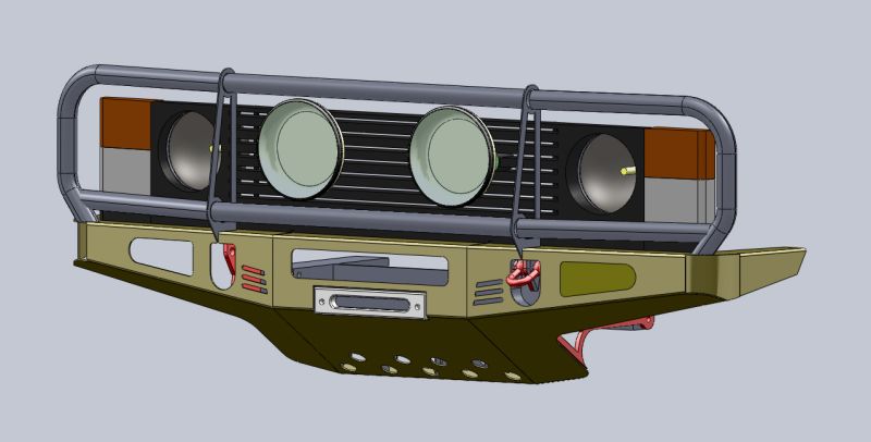

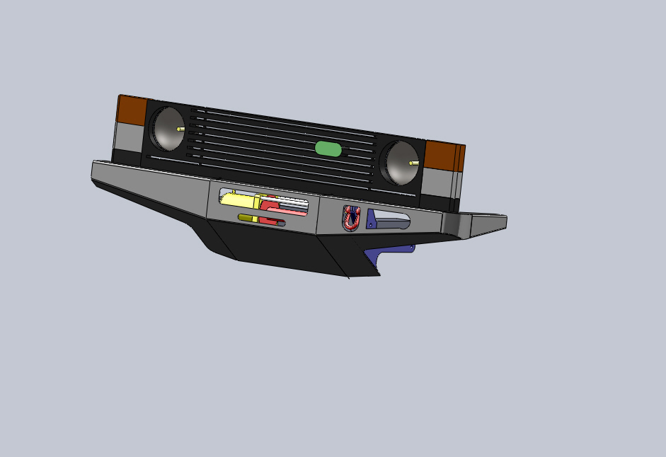

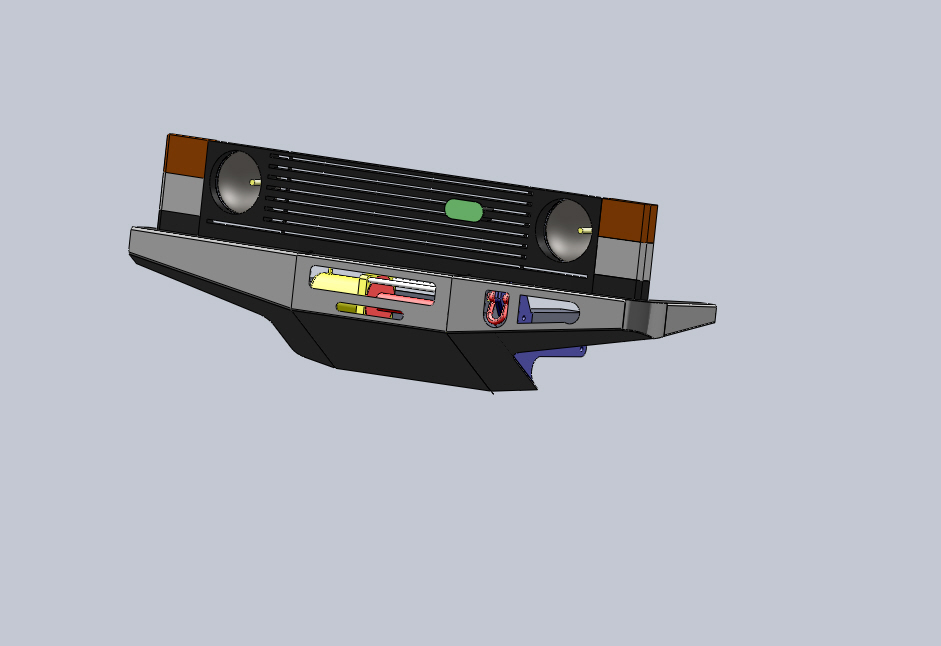

konecna verze narazniku
a kdyby nekdo chtel tak prodam puvodni predni a zadni hlinikovej naraznik
a tlumice plus 2 palce

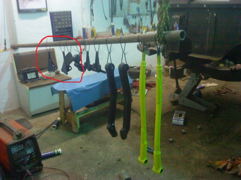

zadni vlecny ramena jsou uz prodany.

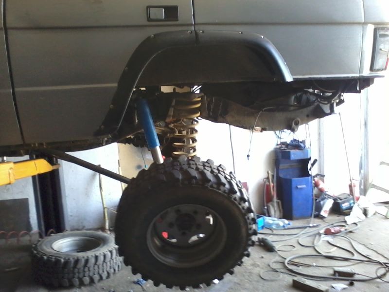

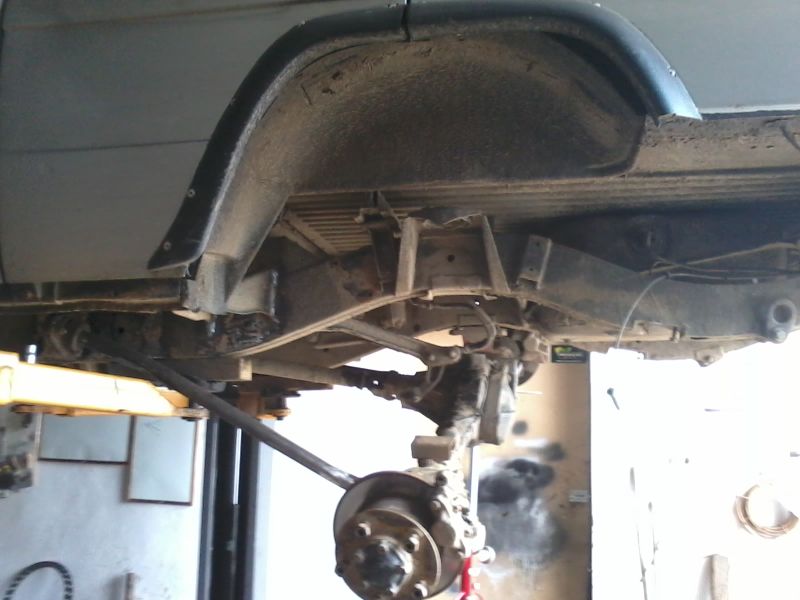

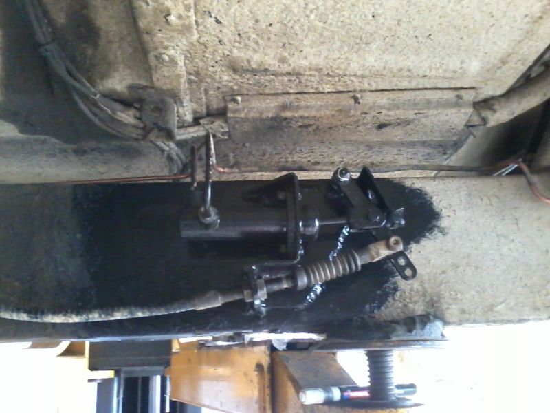

Zadni cas mam hotovou jak napravu tak ulozeni kastle fotka pred a po a konecne rucni brzda ktera nebuce cumet pod ram a nebude fungovat jen par jizd v bahne a pak novy pakny
