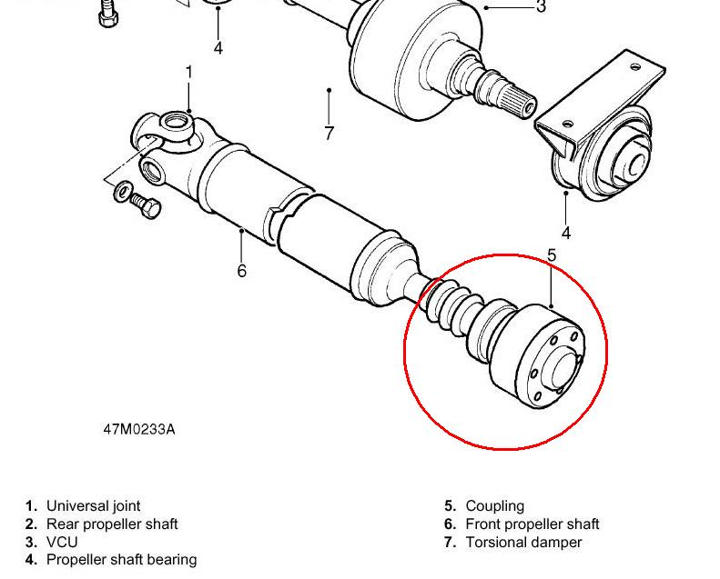

#284 Příspěvek od vladob8 » 08 kvě 2010 21:24
starcok.
Mas na mysli tento klb? Da sa to repasovat alebo vymena?
kardan
kardan

Re: repas visko
#285 Příspěvek od starcok » 09 kvě 2010 05:56
Vlado
Ano je to on
Ci sa da repasovat to neviem to by mohol vediet p.Balaz.
Trvale riesenie: Vymena.
Docasne:Co som pisal na strane c.14, lebo tie ihlicky su zasekane do pol priemeru, a to do zaberovej strany. :hmm:

Re: repas visko
#286 Příspěvek od revírník » 09 kvě 2010 19:56
Ahoj kamarádi, měl jsem s tímto kloubem problém. Byla prasklá ta gumová manžeta a dostal se dovnitř bordel. Byl samosřejmě rozsypanej. Dalo se to poznat i na autě, když jsem vzal vpředu za kardan tak tam byla vůle. Za jízdy to hučelo jak trolejbus jen při určité rychlosti, nebo v tahu, ale i při brždění motorem, prostě různě. Repasovat se to dá za 5 000kč s roční zárukou. Už jsem na to najel cca 30 000km a drží. A hučení je v pr...
Více na sz.

Re: repas visko
#290 Příspěvek od revírník » 14 kvě 2010 20:37
Manžeta byla v ceně a byla na kloubu po repasi. Takže se asi dá sehnat samotná. Pán co mi to repasoval tvrdil, že je ten kloub od výrobce poddimenzován a je to častá závada. Novej samotnej kloub se mi nepodařilo sehnat, pouze s předním dílem kardanu a to asi za 8000kč, takže jsem volil verzi s repasí.

Re: repas visko
#291 Příspěvek od Land Jirka » 14 kvě 2010 20:50
Hunter píše:Ad ten kloub, kloub jo, ale kde jste sehnali tu manzetu?
manžeta se tam dá dát z poloosy z osobáku co má náhon nea předek.
Myslím, že tam jde z favorita.
Kupuju je v autodílech a vžycky si nějakou vyberu z regálu.

Re: repas visko
#300 Příspěvek od Hunter » 20 kvě 2010 09:40
Land Jirka píše:manžeta se tam dá dát z poloosy z osobáku co má náhon nea předek.
Myslím, že tam jde z favorita. Kupuju je v autodílech a vžycky si nějakou vyberu z regálu.
A kluci, davate to misto te puvodni (je dost mala, takze zda se tak mala sezene) nebo to navleknete na cely kloub - tedy tu "plechovku" a kardan? A jaka vazelina tam prijde?
