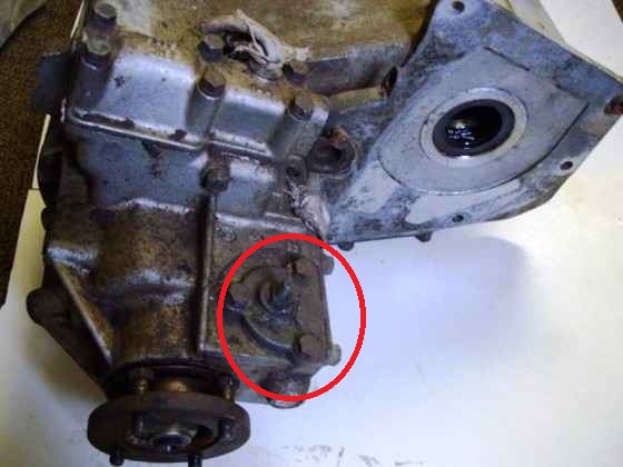

Hele, kluci, muzete mi nekdo prosim jak pro blbce vyfotit a popsat ten nesmysl kterym se na redukcce zavira uzaverka-nejlip tak at se zorientuju kde su- mam spostu krasnejch makro detajlu na neco o cem vim ze je to uprostred auta. :hmm: Navic si prestavam byt jistej ze to Drobecek ma- i kdyz jsem ho kupoval s tim ze jo. Chci v sobotu montovat ovladani (dnes jsem si rozebral vnitrek) tak at to nerozdelavam zbytecne. :(

#293 Příspěvek od eliott » 10 čer 2011 21:14
tady...

#295 Příspěvek od Benjamin » 11 čer 2011 12:18
Kubrte, když vlezeš pod auto a strčíš ruku tam, kam ti eliott zakreslil - na horní stranu rozvodovky hned za vývodem předního kardanu, tak ten výčnělek (zkrátka tu "tyčku") nahmatáš prstama....pro uklidnění duše jestli to chceš vědět hned...

#296 Příspěvek od Kubrtos » 11 čer 2011 20:20
Jojo, dobry je tam, dik. :yes Ale akci montaz paky odkladam, protoze mi z pridavky chcije olej -napred vyresim toto a pak dam paku. :hmm:
