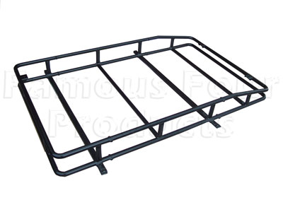

Za pár týdnu az na to bude cas budu delat neco takového - pres celou strechu a s vysunovacím zebríkem

tak to se hlásím :D jen to chce 8 ůchytu na střeše a rozměr 100 x 160 a bude to akorát :D dáš to do pozinku? a na černo : ) já si tam pak dodělám rampu na světla s předním spojlerem, aby písek nefoukal pod zahrádku ze předu a nedřel barvu na střeše, prý je to jak šmirgl papír :(

macejky a nechceš udělat hned dvě? by se mi to mooc hodilo

#291 Příspěvek od macejky1 » 25 úno 2010 13:47
will.26 píše:macejky a nechceš udělat hned dvě? by se mi to mooc hodilo
Proto jsem to sem psal. :D Kdyz jich budu delat víc tak budou mnohem mensí náklady na ohýbání trubek. Bo já nemám ohýbacku takze tyhle sluzby musím pekne cálovat.

3 ale prosím dodržet velikost 100 x 160 tedy přes celou střechu a já tedy budu kotvit na 8 bodů :) kvuli nosnosti :(

#293 Příspěvek od macejky1 » 25 úno 2010 15:20
tagr píše:3 ale prosím dodržet velikost 100 x 160 tedy přes celou střechu a já tedy budu kotvit na 8 bodů :) kvuli nosnosti :(
Myslím ze pokud nechces delat do auta nové díry tak to bude jen 6 bodu. Ty jsou pod tou gumou pripravené urcite.

#294 Příspěvek od tagr » 25 úno 2010 17:55
no to jsou asi co tam jsou ty dlouhé hagusy? Ale jak jsem se ptal kluku na reli tak se jim ta zahrada urvala , a to tam měli asi 120 kg :( proto to chci narvat na 4 , a díry dělat nebudu, dám to na těch 6 original a prostředek se udělá stejná příchitka jako by měla zahrádka bez hagusů. Ona je pod gumou totiž okapnička jako maj Oplíci a tam jde dát uplně stejný držák, jen se musí vychytat výška :) .
