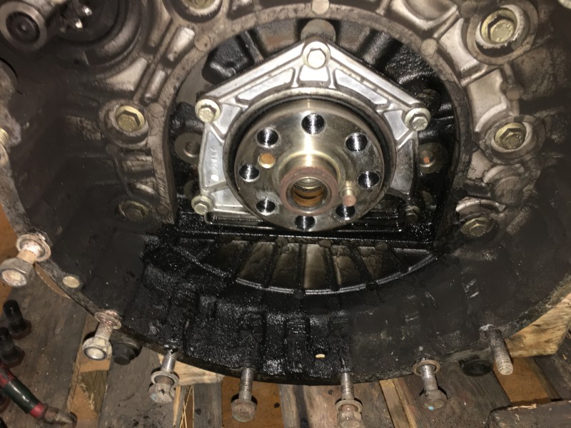

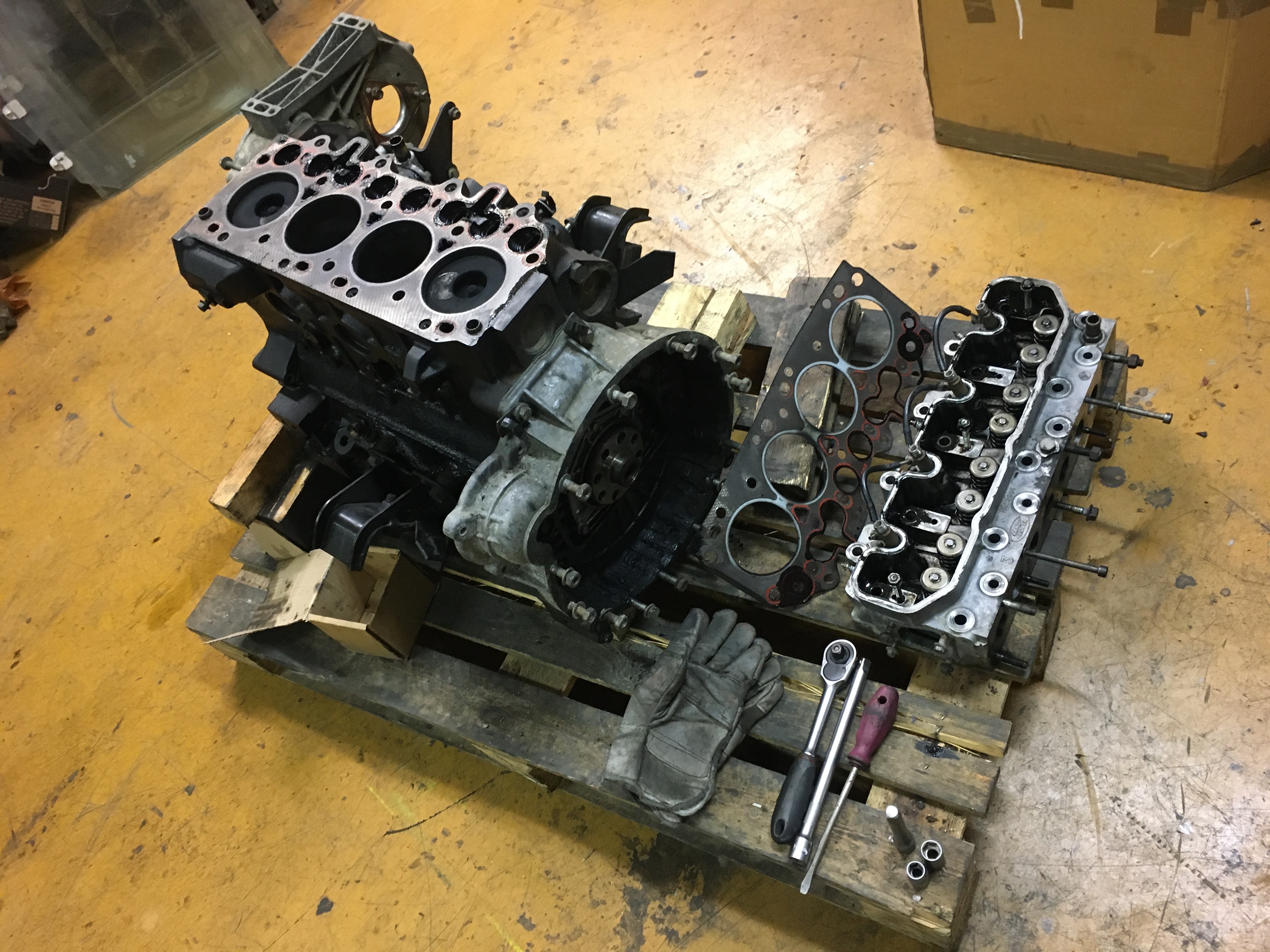

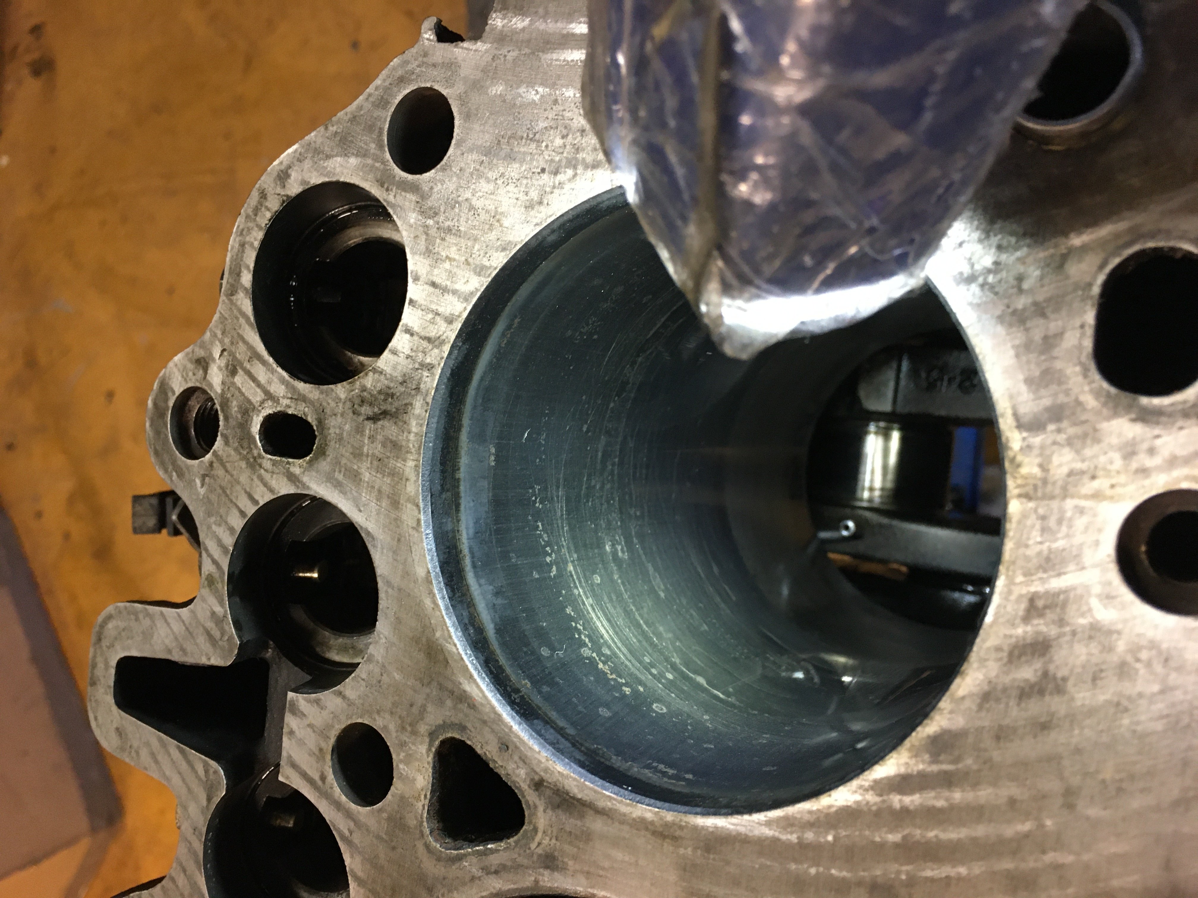

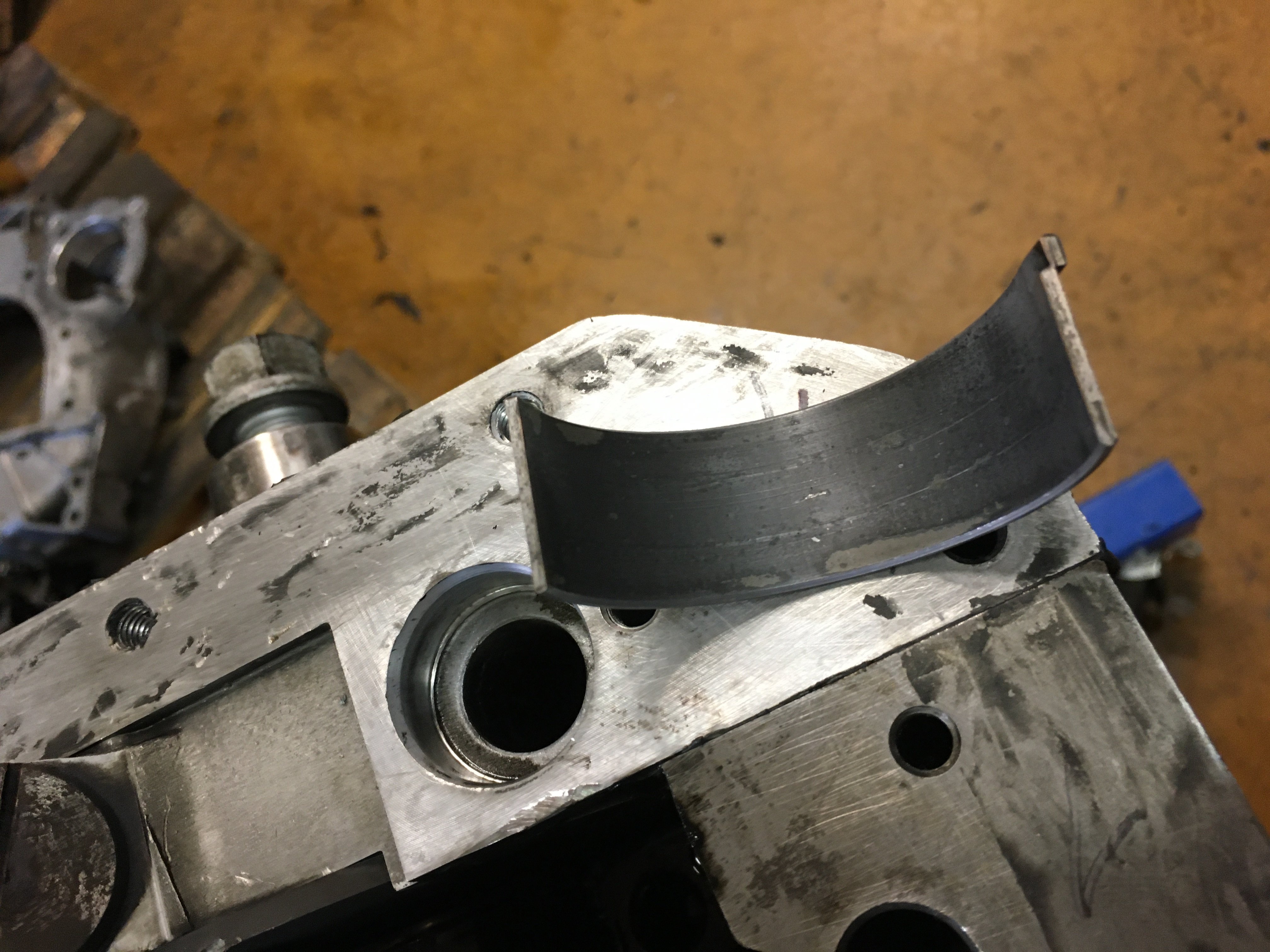

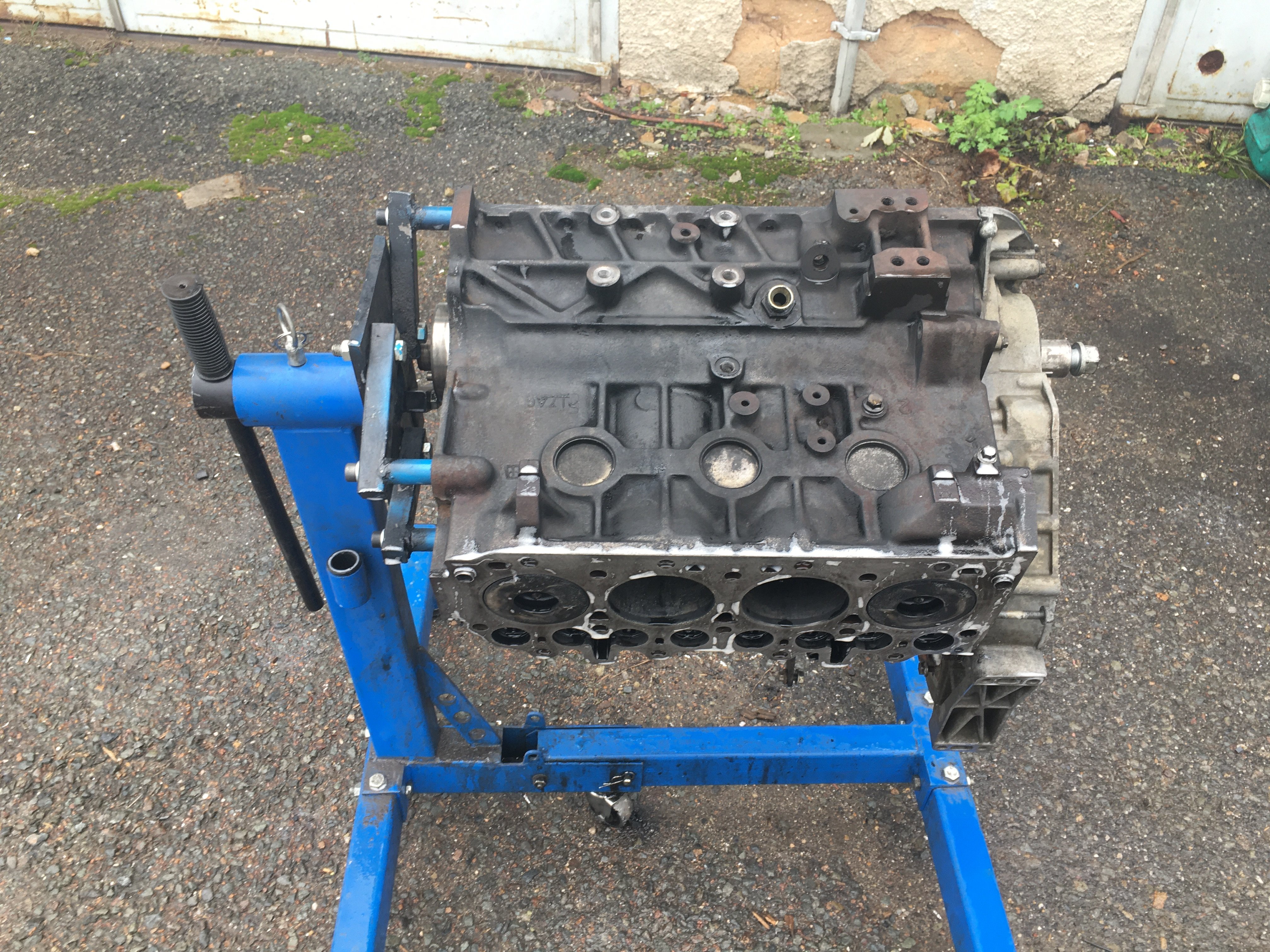

Malicko jsem se podival do motoru. Teklo zadni gufero kliky. Vypada to, ze se to zas bude delat komlet. Vice rekne mereni bloku, kliky, ojnic a hlavy tento tyden. Ve valcich je viditelny rantl, hlava docela ujde. Turbo, alternator, starter a veskerej spotrebak vyhodim.
Mate nekdo tip na dobou brusirnu valcu a kliky?

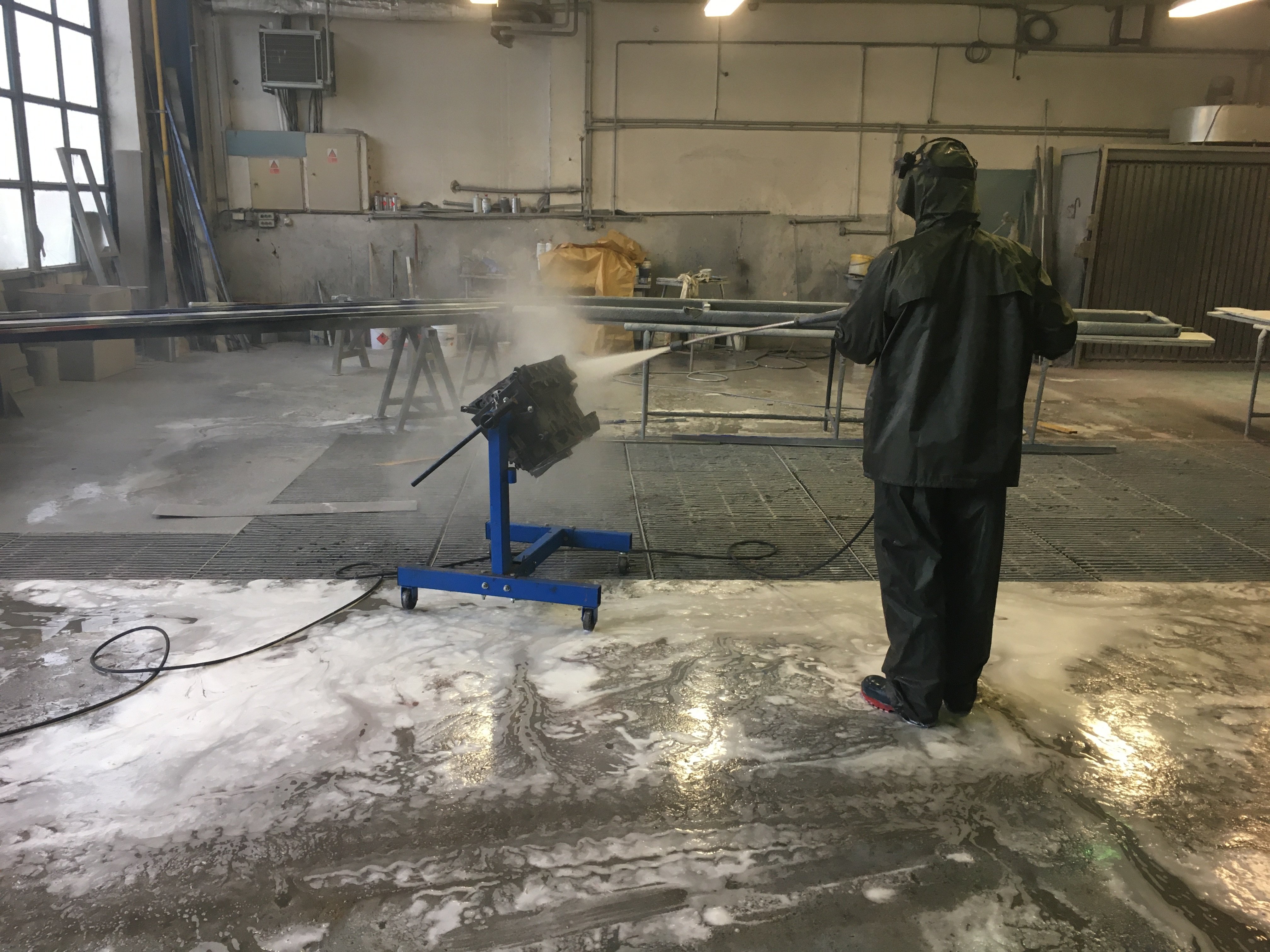

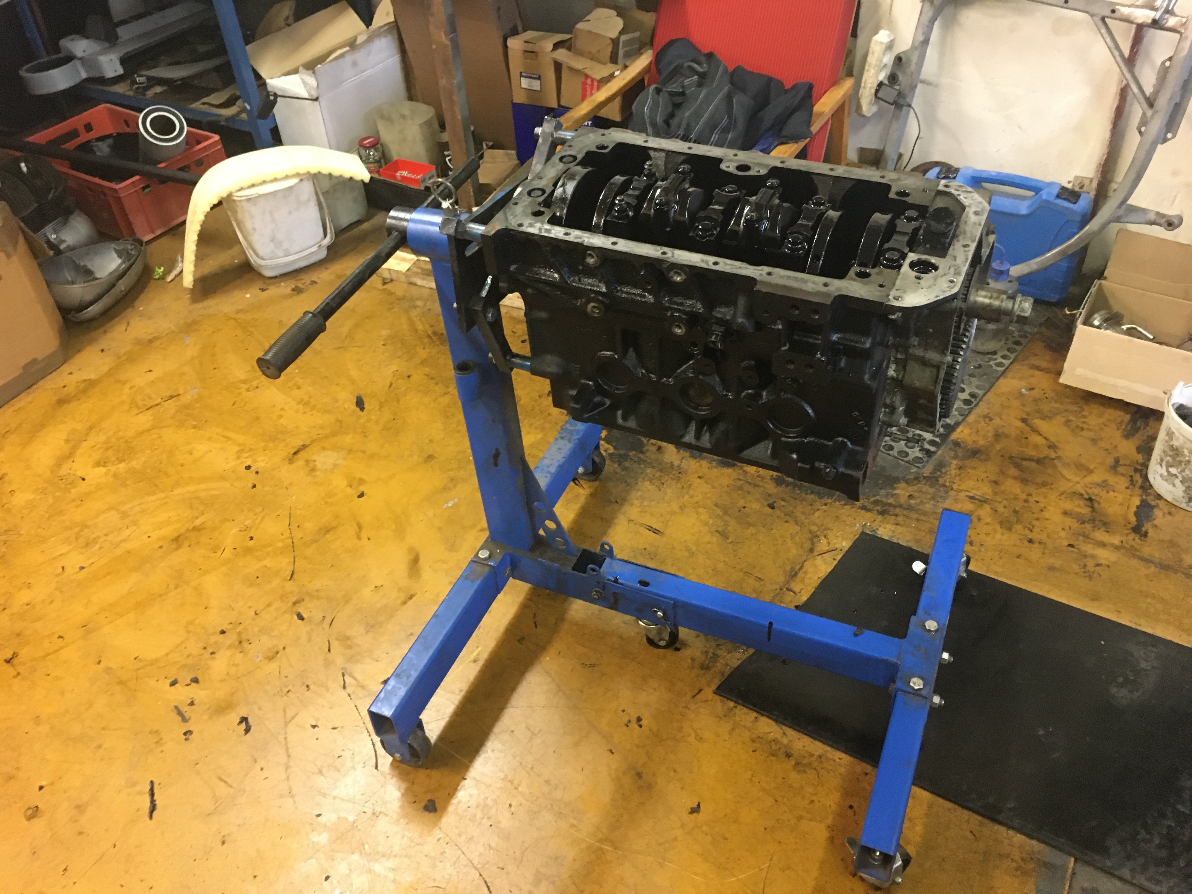

Koukani do motoru pokracuje. Nejdriv trochu porozebrat, pak ocistit, pak cumet...

#296 Příspěvek od Michal21 » 18 lis 2019 15:52
Hlava jde zitra na GO. Dily na prestavbu na 2.8 mam poptany v anglii. Jak na to koukam, vsichni upravu na dvaosmu znaji a nikdo ji nema... :grin: Dneska dorazila uzaverka zadni napravy ARB...no zacina se nam to pekne rozbihat...
