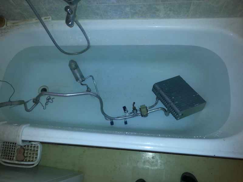

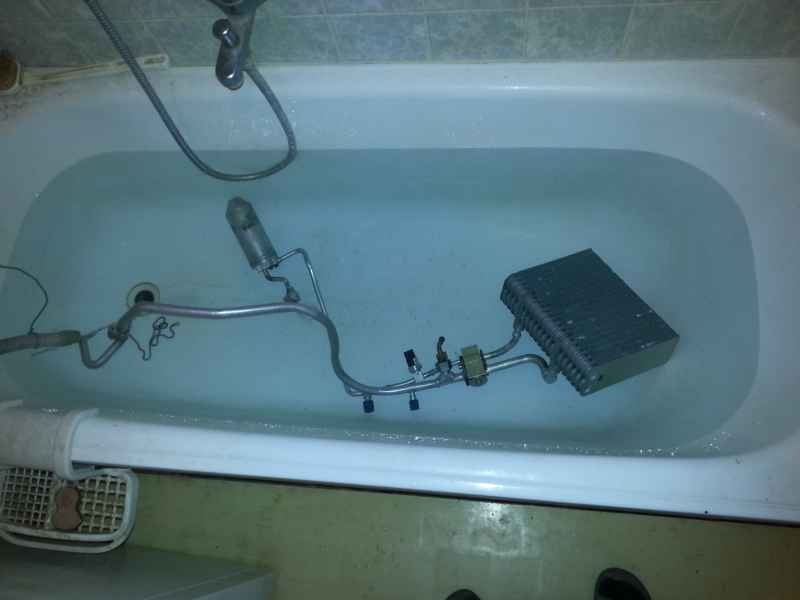

Tak o víkendu podelší době pokračování okolo klilmatizace - trubičky zavařeny, takže zbývalo udělat tlakovou zkoušku. A když jsem na to tak koukal, tak jsem vzal zbytky trubiček, že jednu na konci zavařím a u druhé přivařím kousek hliníku s dírkou a závitem pro ventilek. Nakonec se to povedlo, ale většinou jsem dělal něco, co do tlakového svaru mělo daleko a chovalo se po natlakování jako vzduchovací kámen do akvária. Holt je to trošku něco jiného, než vařit dvě placaté hliníkové věci, ale to se poddá.
Kromě jednoho sváru to vypadá, že je vše OK, takže svár během týdne opravit a o víkedndu to začít skládat do auta, aby se daly doladit držáky a podobné věci. Už bylo načase, protože v zimě to bude chtít aspoň funkční topení a ventilátor, a to tam momentálně není.
Nafoukal jsem to pumpou na kolo na cca 11At - to by mělo stačit.

Tak trubičky klimatizace posvařované, odtlakované na 10At ve vaně a namontované v autě - všechno to tam sedlo, akorát jeden vývod na uzažovanou zadní klimatizaci je potřeba posunout - člověk co to dělal měl pouze sehnat díly, ale byl trošku akčnejší a rovnou to i zavařil, bohužel to kouká směrem k motoru. Ale to je drobnost.
V poště je ventil na vodu do topení z Tranzita, takže začnu pomalu skládat.
