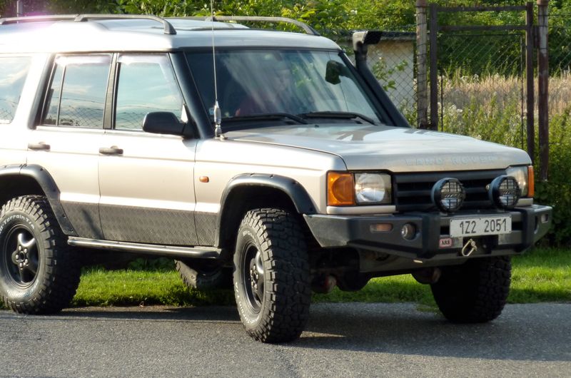

Jardo je to blbá fotka, ale aspoň něco... :wink:
Mám ty samé prahy jak ty, nárazník také, gumy mám 285/75R16 (33") podložky pod diskama (3cm) a nikde nechytám. :wink:

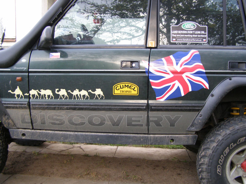

No já mám sice D1 ,ale s 33" koly a pevnostní prahy sem vyřešil rozbrusem :mrgreen: , na obou koncích sem prah prostě odřízl a bylo :D :Pohoda:
Vlastně sem prahy montoval naposled a délku sem upravil podle vyříznutých blatníků a dveří .... :yes tou rozbruskou .
