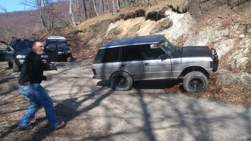

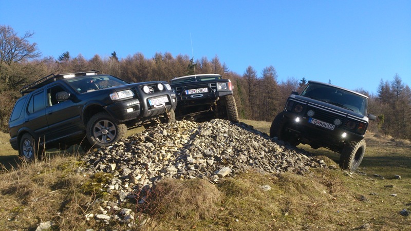

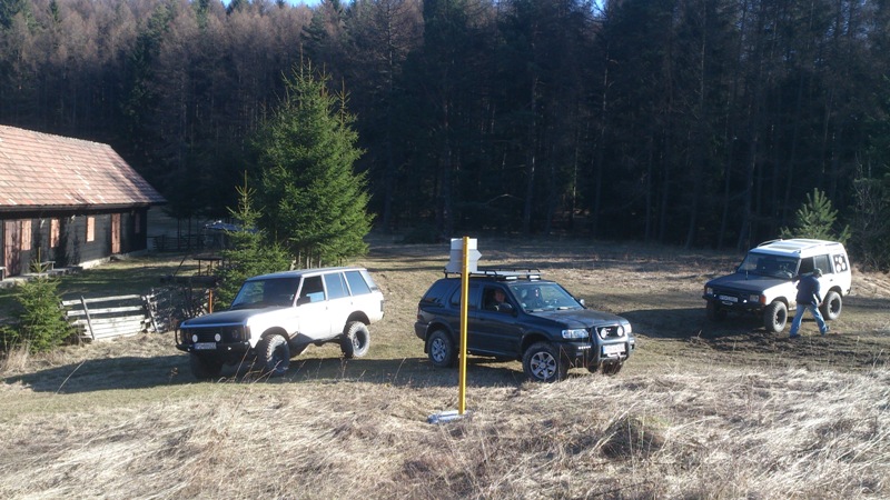

Tak som bol včera "vyvenčiť aristokrata" - už má aj zopár "bojových šrámov" :angel
Ale som spokojný,aj keď by som privítal väčší výkon (už sa na tom pracuje :Pohoda: )

Ať přináší radost a jezdí...

Dik Mirko.
Zatial neposlucha tak,akoby som si to predstavoval,ale ja ho naučim :devil
