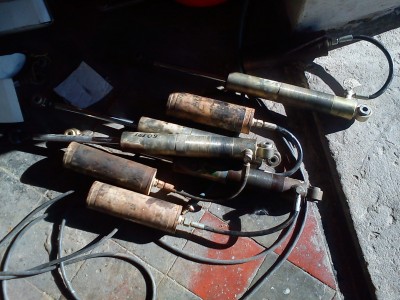

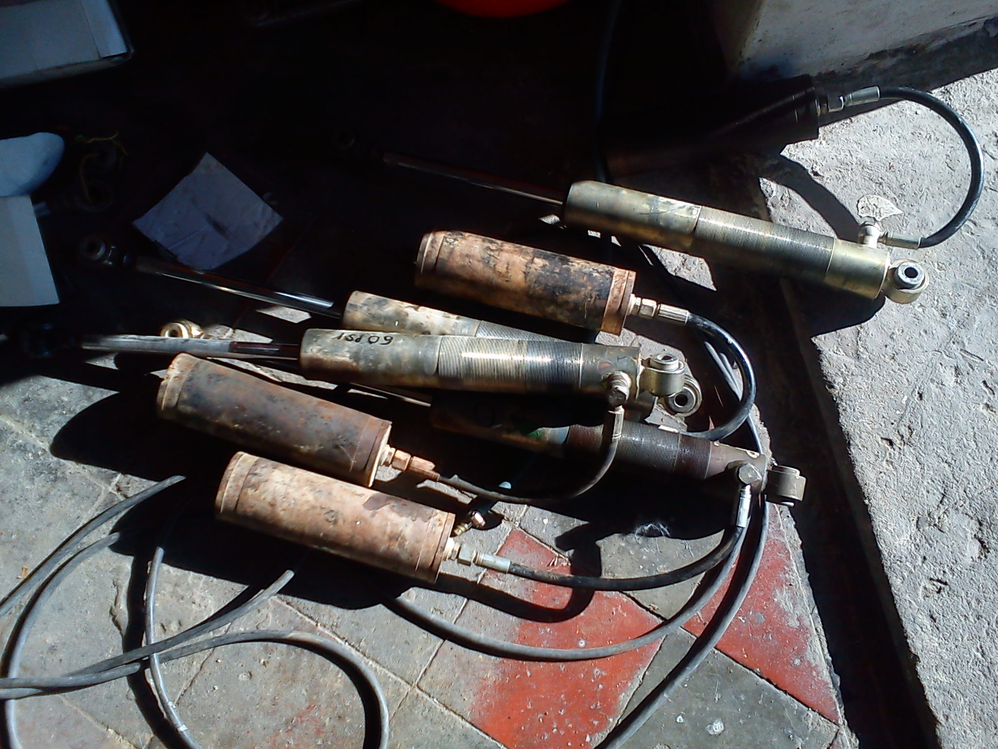

tak dneska se range vratil od peslika,kde byl na doladeni motoru.
je videt ze peslik opravdu umi a probudil vsechny chybejici poniky.
ted nas ceka doladeni brzd a opet vymena zadnich tlumicu a muzem vyrazit 31.8 do milovic na dvanactihodinovku

dekujeme wings teamu, do drnovic snad stihnem namontovat 4 zadni tlumice i kdyz nezrepasovane ale funguji mnohem lip nez ty nase

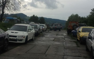

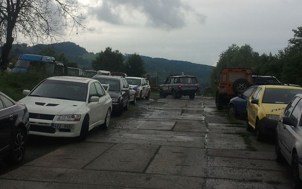

takze kratsi report, ted jsme se vratili.
startoval jsem ja s tatou, auto fungovalo paradne, vymenene brzdy brzdily jak maji, motor po oprave u peslika jel paradne, stihli jsme dat dotadu ty hp sporting tlumice, jizda byla o 200% lepsi
v prvnim kole jsem predjel nejvetsi soupere, option team a uz nas nepredjeli, po hodine a pul jsem predaval volant ivosovi na prubeznem druhem miste s naskokem asi dvou kol na tretiho.
ivos jel taktez pekne, zacla ovsem blikat kontrolka prevodovky, po dalsi hodine a pul predaval auto na prubeznem tretim miste.
pak jsem jel asi pul hodky kdyz se vyvarilo servo a hlavne zacal varit motor. nechali jsme ho zchladit, dolili vodu, nastartovali a zjistili sme, ze je praskla expanzka a asi taky hadice topeni nebo topeni, z topeni sla para primo dovnitr auta.
Doufame teda ze jsme motoru ani prevodovce neublizili, do prisle vylepsime chlazeni a bude to lepsi
skoncili jsme 4 z 5 ale auto je konecne po vyladeni motoru a namontovani lepsich tlumicu konkurenceschopne, za prvni hodinu a pul nas predjeli z nasi kategorie akorat autojase
skoda te zavady, kontrolka prevodovky sviti porad, oleje je tam dost, znaci jeste neco jineho nez prehrati nebo malo oleje? nebo je spatne cidlo
motor po schladnuti jde normalne nastartovat, bezi pekne snad jsme neudelali tesneni nebo neco.
jeste jeden dotaz, jak vyresit chlazeni servooleje, zabyval se tim nekdo?
chci podekovat sponzorum a taky jmenovite kubrtovi, ktery tam s nama byl cely vikend, pomahal uklizet veci tahal dolu auta a voziky z depa.
titul pankac vikendu ma benjamin, ktery mel spritelkyni v sobotu nevimkolikalete vyroci a vzal ji na offroadmaratony. Kdyz se s nim nasledne pohadal tak ji zavezl domu a prijel chlastat za nama:-D
take se objevil mopadzi s lenkou, pavelU, peslikuv tatka snad jsem na nikoho nezapomel
