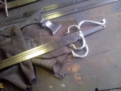

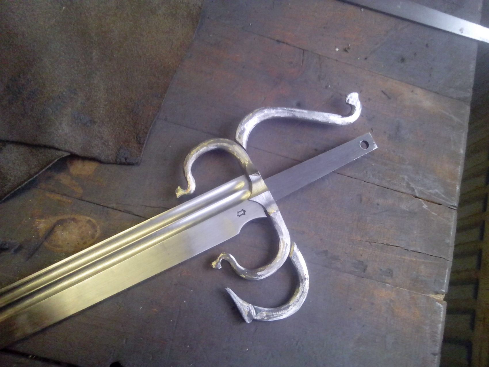

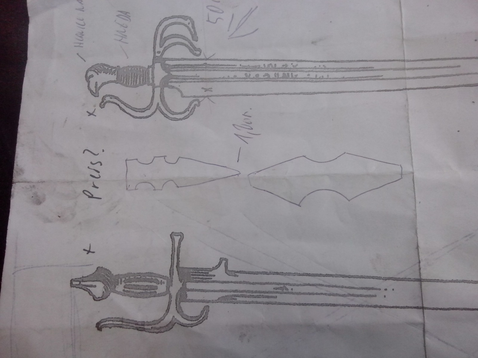

heh Time nedělej mě tady objednávky :rofl . máme svý práce dost a dost a řekl bych,že mr-tomas nehledá repliku(byť funkční). Jinak děláme pořád,zrovna makáme mimo jiné na objednávce jednoho němce. Jedná se o jihoitalskou věc:
nákres je pouze orientační
Jinak,originál vyrobil jistý Andrea Ferrara z Belluno(a) v roce 1530. Je to zatím jen ve velmi hrubé podobě bez dokončovacích finesů,rukojeti a hlavice(hrušky) ve tvaru orlí hlavy,tenhle kousek sloužil jako výzbroj (řadového) pěšáka a byl tímto mistrem vyroben v délce 78 cm. No a ten druhý z roku 1520 byl ve výbavě lučištníka pro případný boj zblízka ...no ale na ten ještě tak nějak nebyl čas :rofl

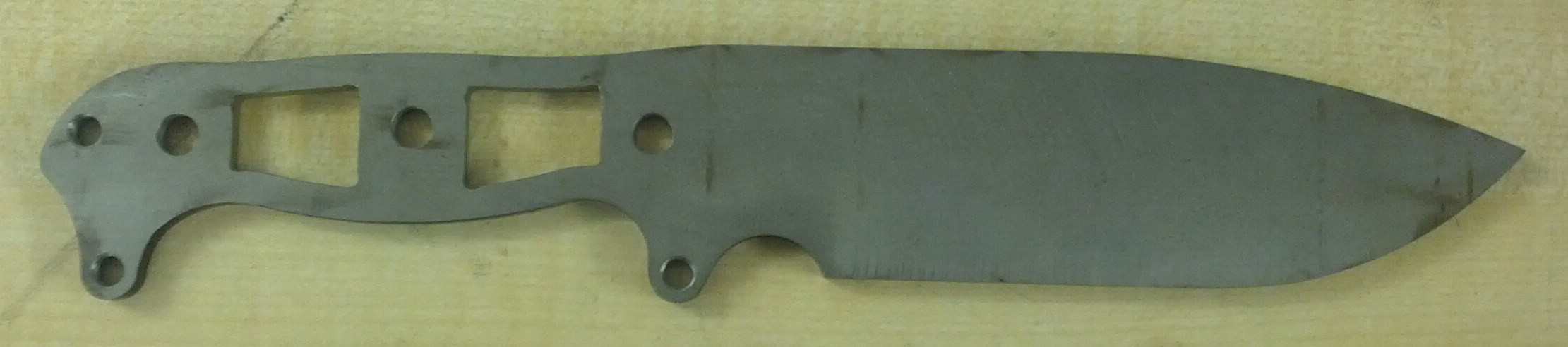

Já bych chtěl jenom vybrousit klínové ostří na mém připraveném výpalku, ale nevěřili by jste jakej je to problém. Všichni nožíři co jsem oslovil mě jinými slovy poslali někam, prostě jak z něčeho nekouká balík, tak se v čechách nemaká. I když jeden se našel co by mi to udělal, ale výsledek byl že mu to tam přes rok leželo, a výsledek nula.

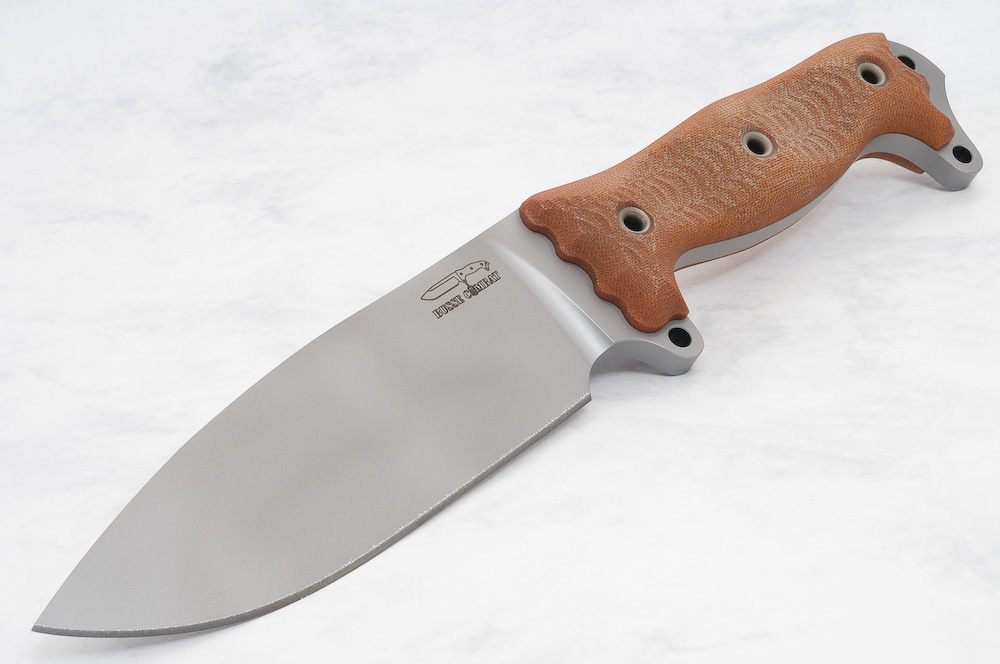

Je to kopie nože od Busse ale z lepší ocele. Prášková Bohlerka K390, skoro kosmickej materiál. :grin:

když už máš takovou kosmickou ocel a chceš nechat dělat výbrus u nožíře, nestálo by za to nechat udělat místo klasickýho V pěknej konvex? :hmm:

Když mě se ten klínovej výbrus líbí více, a nůž bude i lépe řezat.

Výbrus do "kulata" jsme dělali na normální stolní dvoukotoučové brusce. Akorát to chce pomalu a chladit. A nejlépe si udělat vodítko. Nečekali jsme ani, že to půjde tak dobře.

:D Chtěl bys jen vybrousit klínový ostří a prostě za pár šupů to nikdo nechce udělat, hmmm. Hele promiň, ale nevim sice co děláš a jaký si počítáš sazby... Co si tady napsal je hovno a nedivim se, že ti to nikdo s takovym přístupem nevybrousí. Při takovýhle velikosti nože je jedno jestli tam máš konvex nebo klín, ty to při řezání prostě nepoznáš, tohle neni finka... Ale jo, jinak nic ve zlém...
