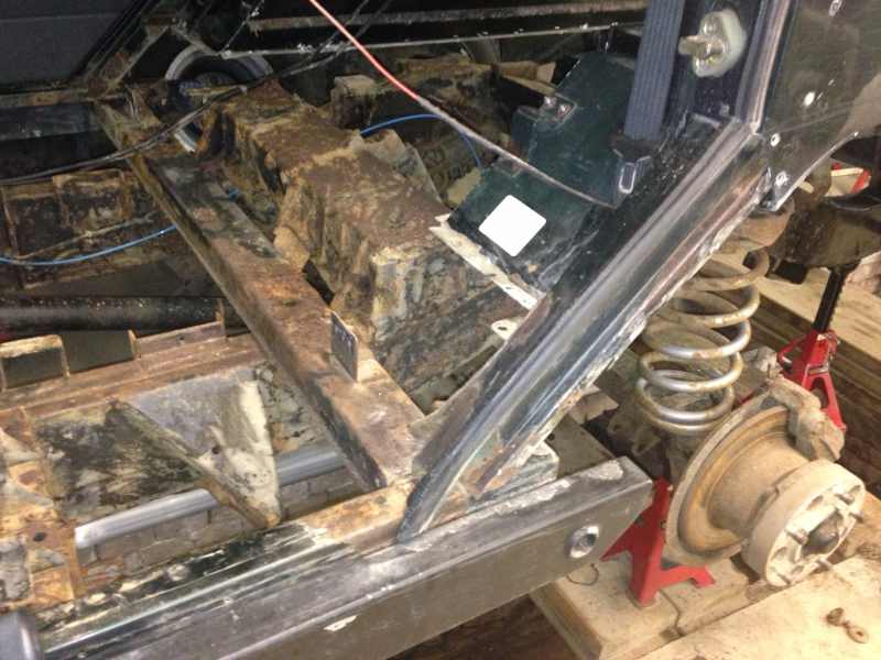

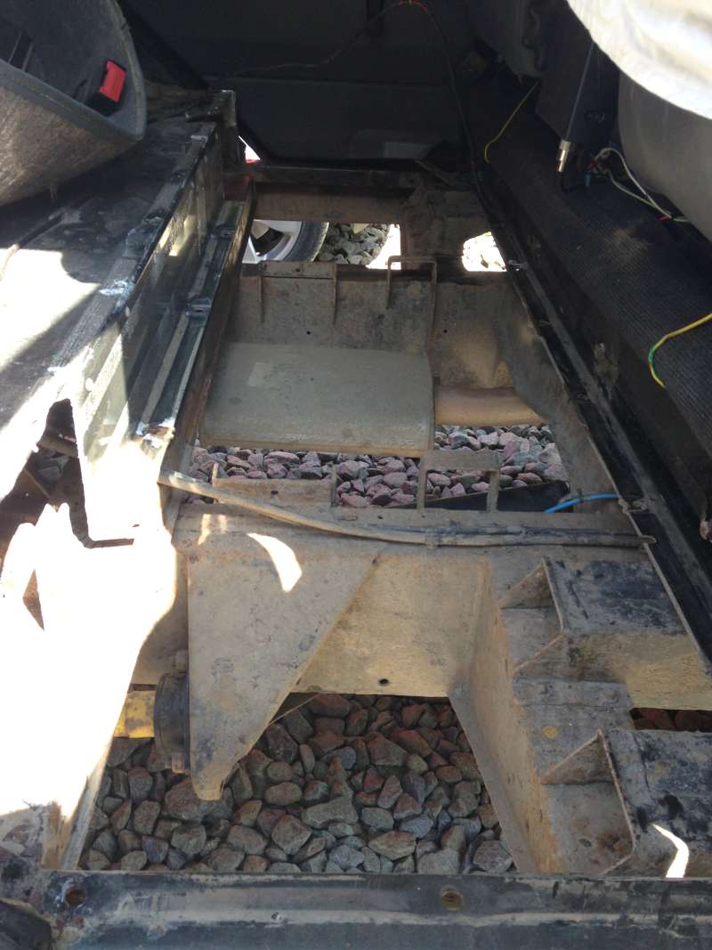

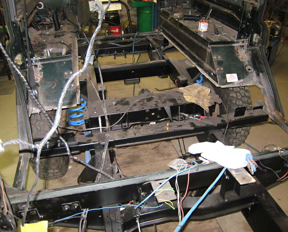

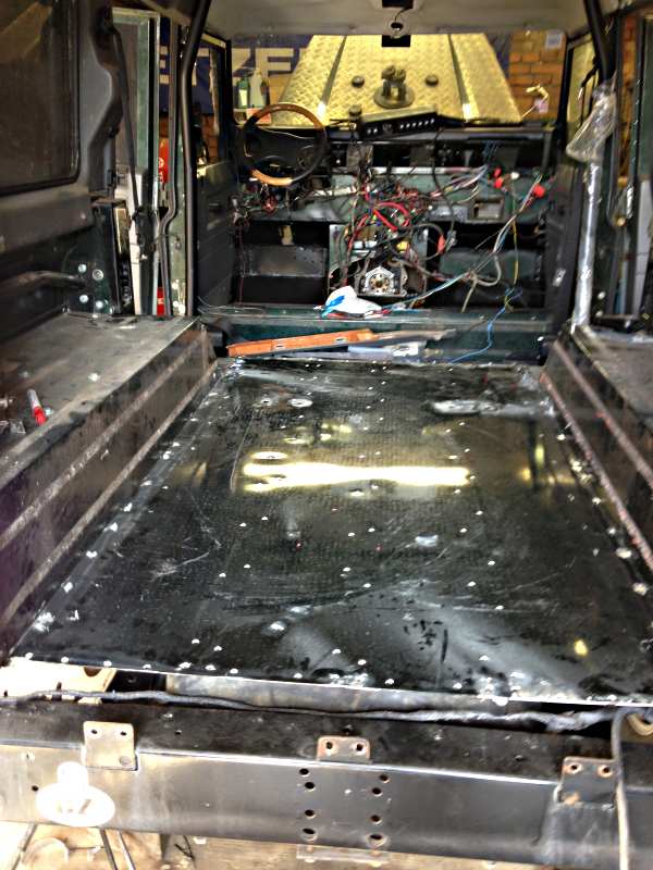

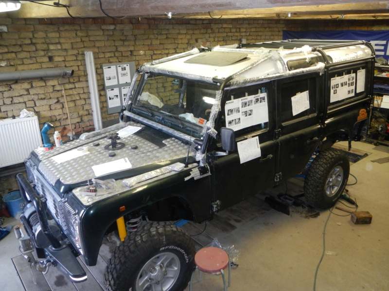

Teď se kvůli stavbě nového firemního areálu Defíkem asi dlouho nikam nepodívám. Takže jsme zahájili rekognoskaci a průběžnou generální opravu podlahy. Samozřejmě včetně revize a ošetření rámu. Fotky budou na FB a nějakou drobnou ochutnávku budu vkládat i sem. Tak nám držte palce :Pohoda: :mrgreen:

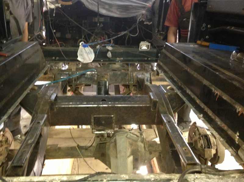

Tak pokračujeme..... :tmi

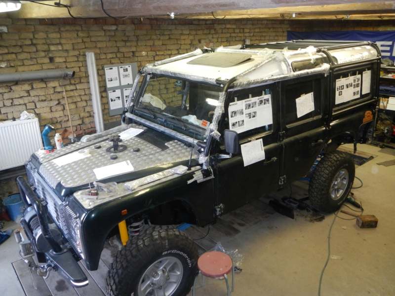

#285 Příspěvek od cyril » 18 zář 2013 11:01

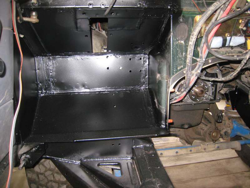

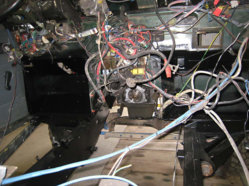

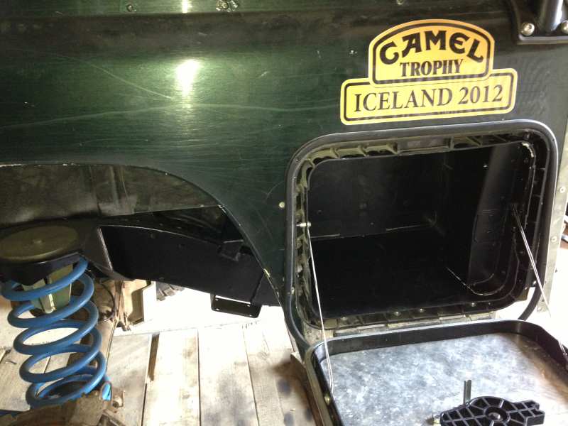

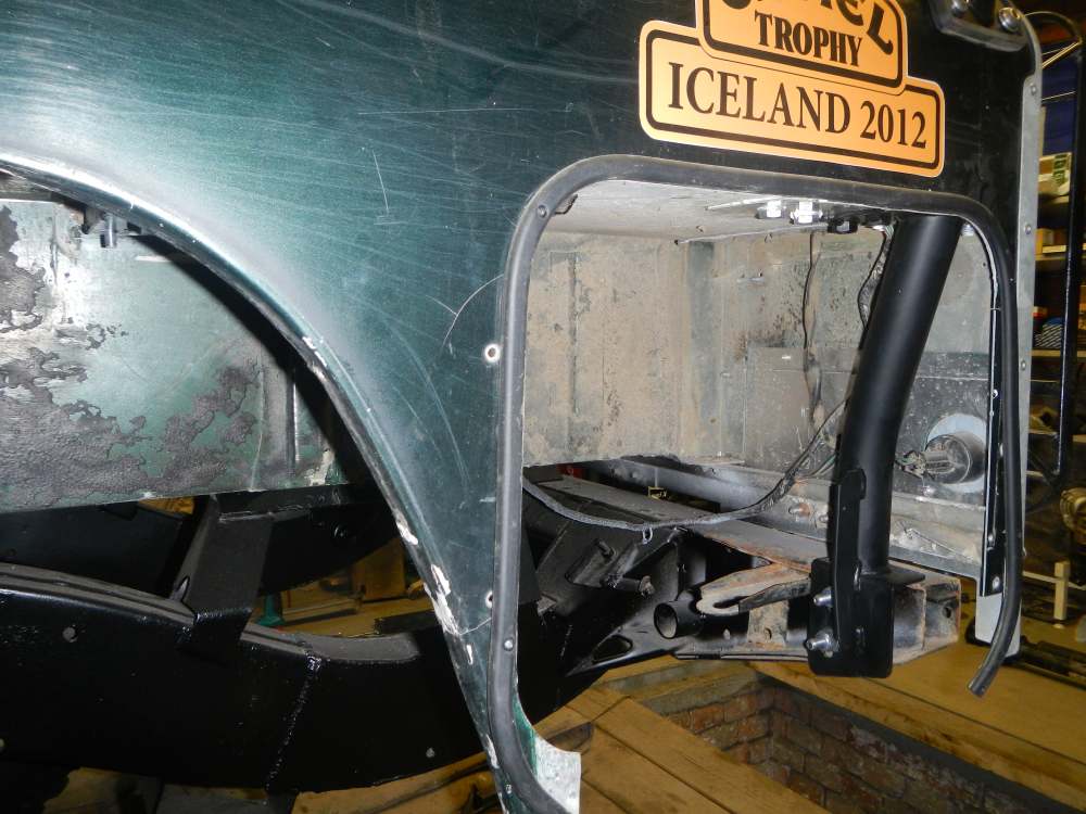

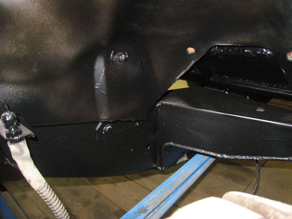

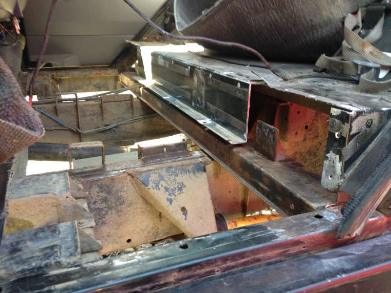

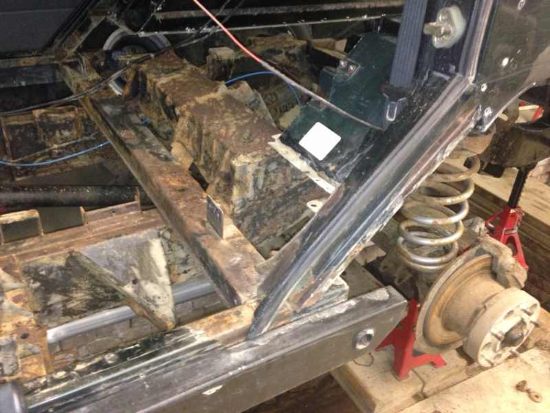

Rám hotov, montujeme Rollcage a bude se skládat zbytek auta. Ještě čekáme, až bude hotová G.O. automatické a přídavné převodovky..to potom teprve začne masakr. Už bych si konečně zase zajezdil.....snad to vydržím a nebudu si na přechodné období muset koupit dalšího defa..... :Ja blb:
P.S. Schránka na boku auta se bude muset předělat-zmenšit, protože koliduje se vzpěrou k rámu. Kdybychom Rollcage neukotvili až k rámu, byl by opravdu jenom na parádu. A to nechci. Takže schránku budeme muset upravit. Kdo to mohl vědět...že budu dávat rám.... :Ja blb:

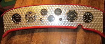

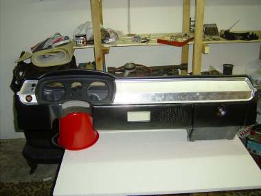

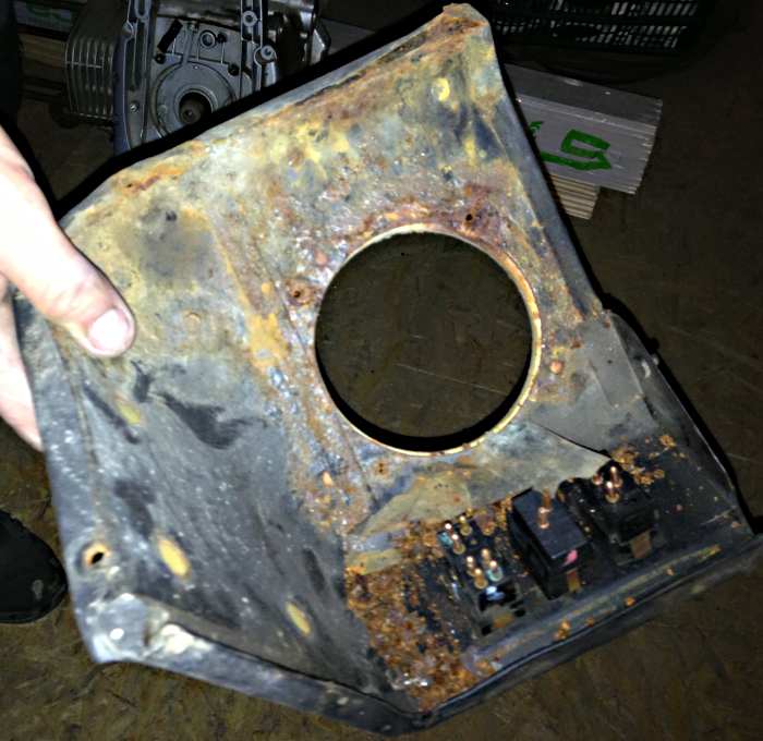

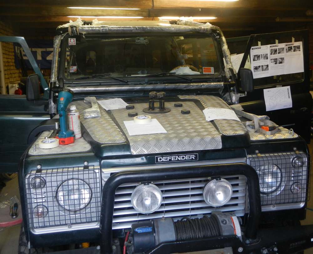

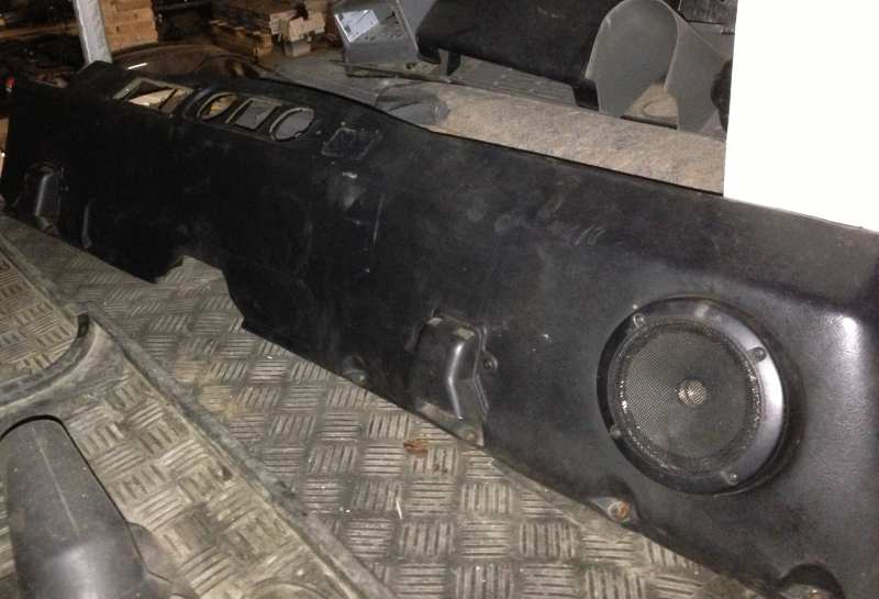

Palubka je shnilá na padrť, tak si začínám pohrávat s myšlenkou, že tam strčíme nějakou z toho hliníkovýho plechu. Buď hotovou, nebo když nic neobjevíme, tak vlastní výroby. Nemáte někdo náhodou nějakej tip? Díky Cyril.
cyril
Příspěvky: 2761
tel.: iphone
auto: D4,110,130,90,F2,107
Bydliště: Doma
Re: Koupil jsem Defender 300Tdi - seriál na pokračování
#290 Příspěvek od cyril » 30 zář 2013 11:38
Potřeboval bych nějakou inspiraci. Něco jako tohle.... :idea:

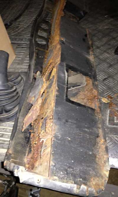

Cyrile, hlavně toho nového pořádně navoskuj, dokud je šance korozi zastavit.
Proč jsi u toho starého nenazinkoval ty lišty mezi zadním blatníkem a horním dílem s posuvným oknem? Po namontování rámu už to asi nevyndáš a buď si jistý, že se co nevidět rozpadnou...
Tomas K (tkala)
Příspěvky: 1172
#299 Příspěvek od Tomas K (tkala) » 30 zář 2013 19:35
S tou korozí můžu potvrdit. Kuba teď dělal mojí Pumu a křižoval se. Má někde fotky. Pár let staré auto. I ty tlustý trubky co tam dávaj jako nášlapy se úplně rozpadly. Byly na prach.
