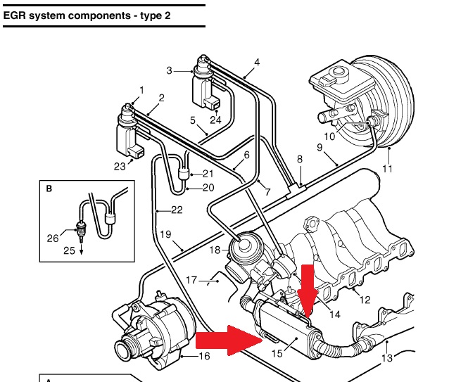

Vyhadzoval si aj modulatory alebo len odpojil z elektriky, pripadne dalsie veci - vid obr nizsie?
oproti EU2, je tam podstatne viac kablov, hadic, elektriny - nerad by som odpojil nieco navyse

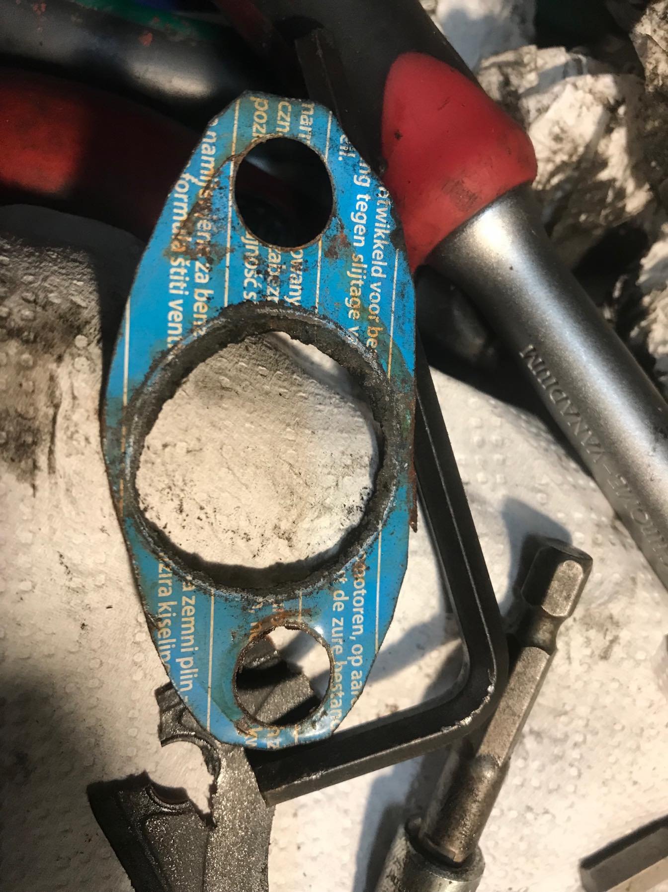

Kluciiii vše jsem pročetl, s nevím teda na kterou stranu se přiklonit. EGR jsem vyčistil, klapka byla zasrana. Jinak žádný porno se nekonalo. Hadice netesnila, a není tam těsnění u te vlnové hadice.
Musí se u D2 po faceliftu s euro3 vypnout ještě v ECU?
Je mě jasne jak to zaslepit a co odpojit. Ale aby to nebylo ještě třeba softove vypnout. Emise to stále neměří? Nebo už je to nově při měření problém?
Je to s odstupem tedy přínos? Nebo postačí poradně vyčištění EGR a nové těsnění + aditiva do nafty? Díky moc

Re: TD5 EGR ventil
Nemusi, nic nesviti, je mu to uplne jedno.
Mam taky face a komplet venku....
Už radši na nic...

No musel bych tam nechat to chlazeni. Nechce se me delat nejaky premosteni vody. Zaslepil bych az za kolenem, kde se to napojuje na chlazeni. At nemusim resit utrzeni sroubu u vyfuku. Na fotce uz to bud nekdo delal, a nebo je to na prasaka tesneni vystrizene. Myslim ale, ze to melo bejt puvodne zaslepeni
Pak tam muzu vlastne vse nechat, a jen se da priruba a ucpe se podtlak.
A co tam nechat puvodni ventil, a jen vymontovat tu klapku? Zbyla by tam jen hridel, a ta by zadny velky odpor mit nemela.
