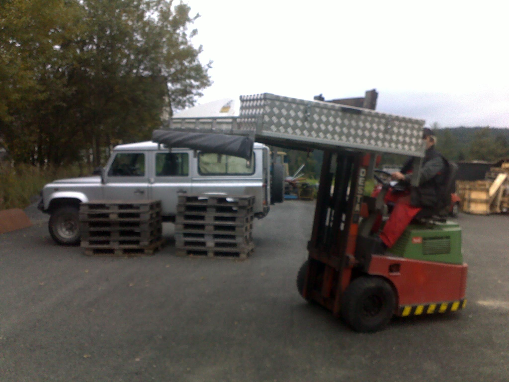

Sundavání zahrádky se stanem, bednou a markýzou...práce pro dva :Pohoda:

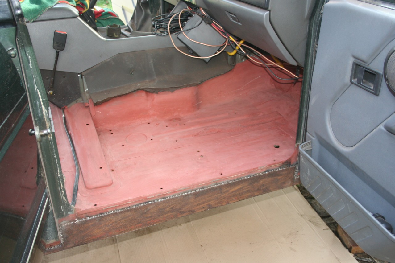

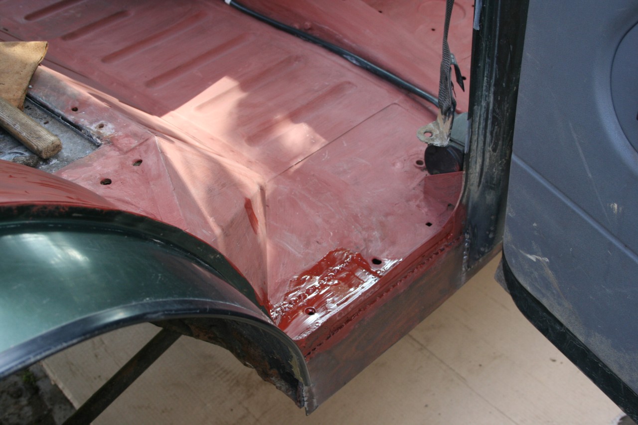

#2686 Příspěvek od Miky_CZ » 07 říj 2010 21:04

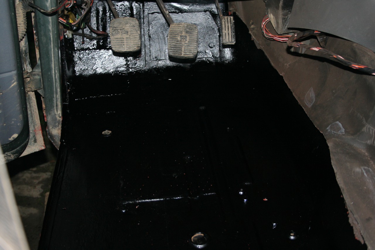

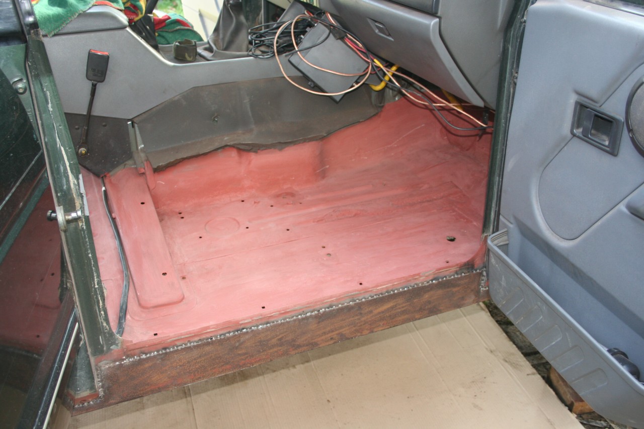

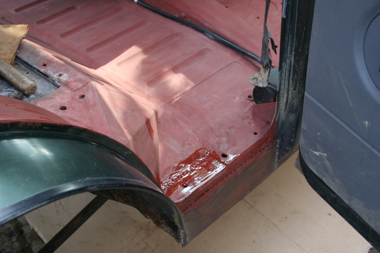

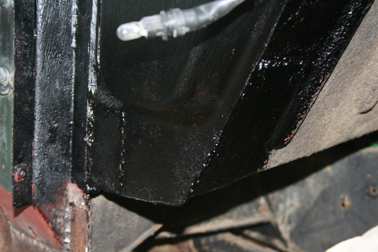

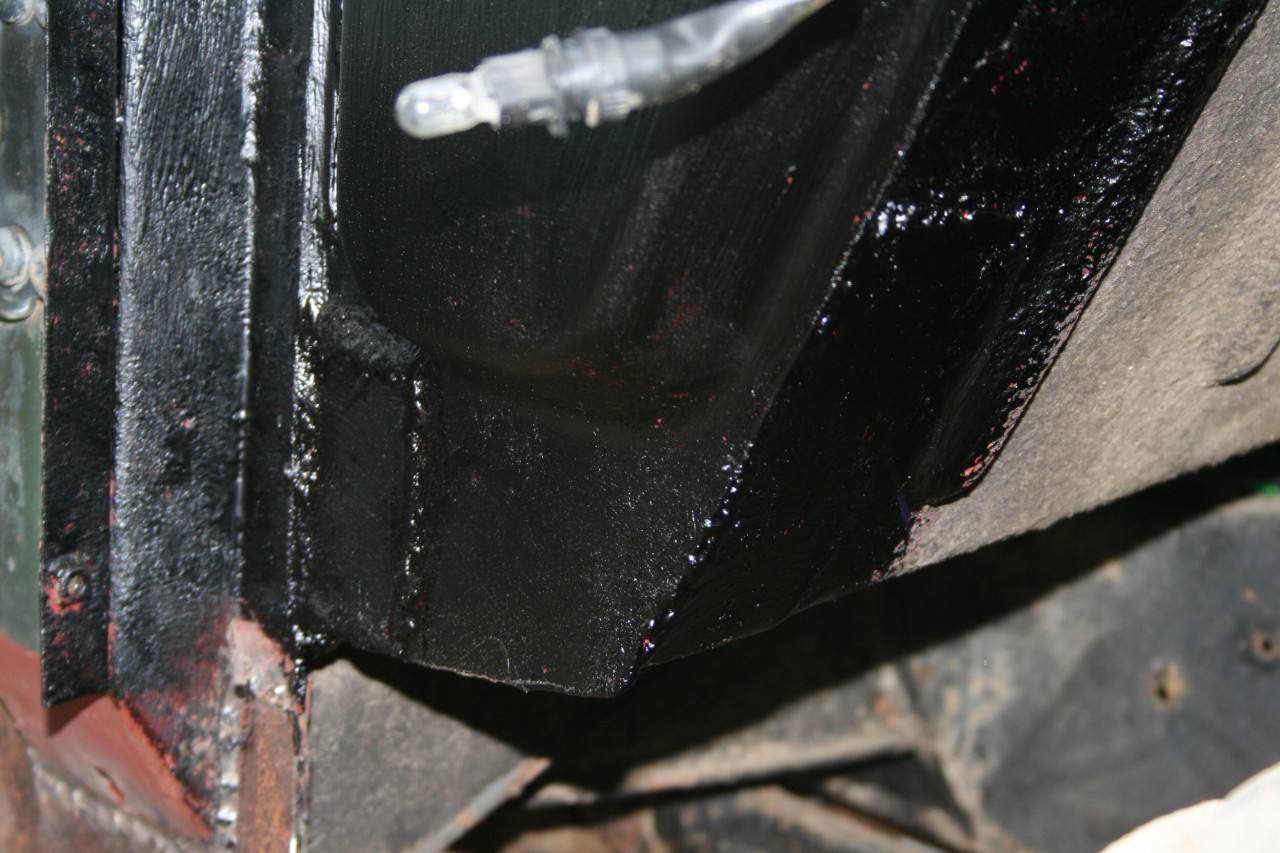

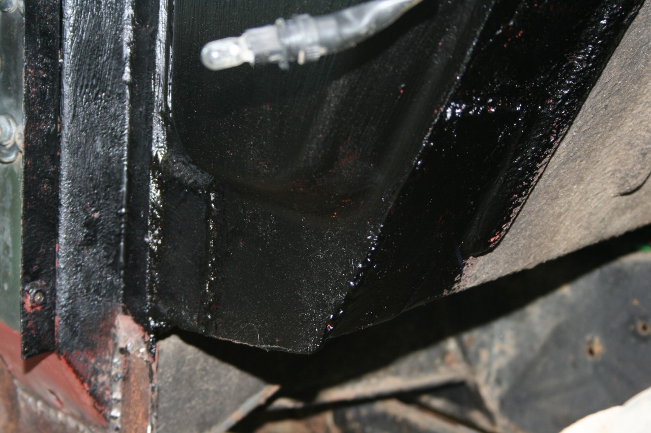

u me momentalne pracovne
(187.89 KiB) Staženo 742 x
(170.58 KiB) Staženo 743 x
(241.25 KiB) Staženo 747 x
(210.49 KiB) Staženo 746 x
(197.64 KiB) Staženo 753 x
Honzan
Příspěvky: 694
Registrován: 24 lis 2008 21:24
tel.: 728581532
auto: DI
#2687 Příspěvek od Honzan » 07 říj 2010 21:13
miky, klobouk dolu, pekne jedes... :shock: :yes
"třístovka" je spravna volba, i kdyz obcas zastavkuje :D
Neklan
Příspěvky: 2906
#2688 Příspěvek od Neklan » 07 říj 2010 21:14
Paráda, Miky, Discovera bude jak nová. A co podlaha v kufru? To bývá největší bolest.
Příspěvky: 5787
#2689 Příspěvek od Miky_CZ » 07 říj 2010 21:15
Honzan píše:miky, klobouk dolu, pekne jedes... :shock: :yes
diky, snazim se, svarecku mam pujcenou jenom na tyden, takze dopoledne skola, pak do tmy brouseni vareni natirani a po vecerech a nocich prace
jinak je to muj prvni kontakt se svareckou, tak to neni nic profesionalniho ale zlepsuje se to:-)

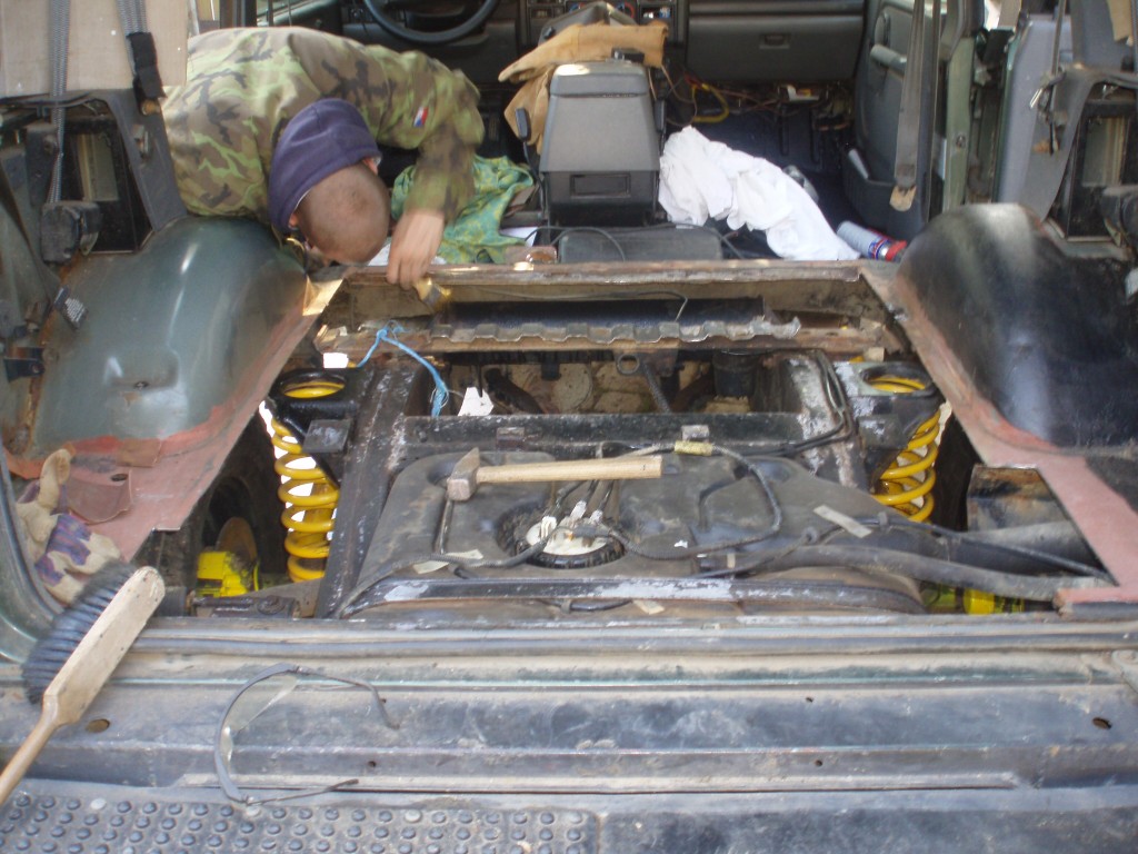

Příspěvky: 5787
#2690 Příspěvek od Miky_CZ » 07 říj 2010 21:18
Neklan píše:Paráda, Miky, Discovera bude jak nová. A co podlaha v kufru? To bývá největší bolest.
ta uz se vali nova v dilne, jenom ji vymenit, to si nechavam na konec to bude nejvetsi orisek, nejdou mi povolit pasy, nevim jestli ty vyztuhy jsou k tomu privarene, taky si dat pozor at neprerezu brzdove trubky atd

#2691 Příspěvek od omar » 07 říj 2010 21:24
Miky_CZ píše:
Ohrej je staci plynovej pb horak nebo horko vzdusna pistole a pujdou ven uplne lehce.PS ja jsem sice brzdovou trubku pri vymnene zadni podlahy nepreriznul flexou,ale ulomil jsem ji kdyz jsem ji zkousel povolit.Davej si bacha ze spodu podlahy je drzak na brzdovou trubku a kabel na cidla do nadrze

#2692 Příspěvek od PavelU » 07 říj 2010 21:41
Pěkná práce... :yes
Miky vidím, že to bereš hezky od podlahy... :mrgreen:

Příspěvky: 5787

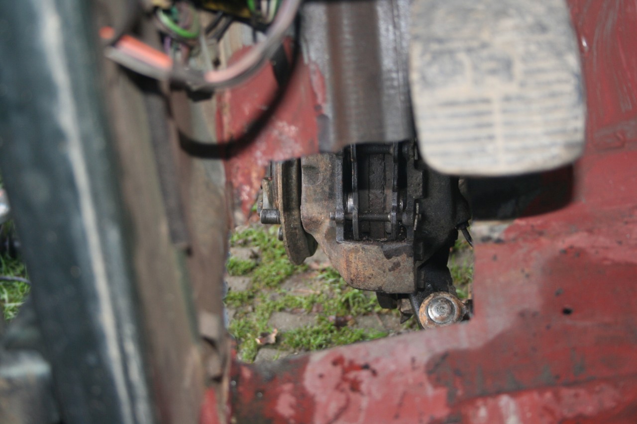

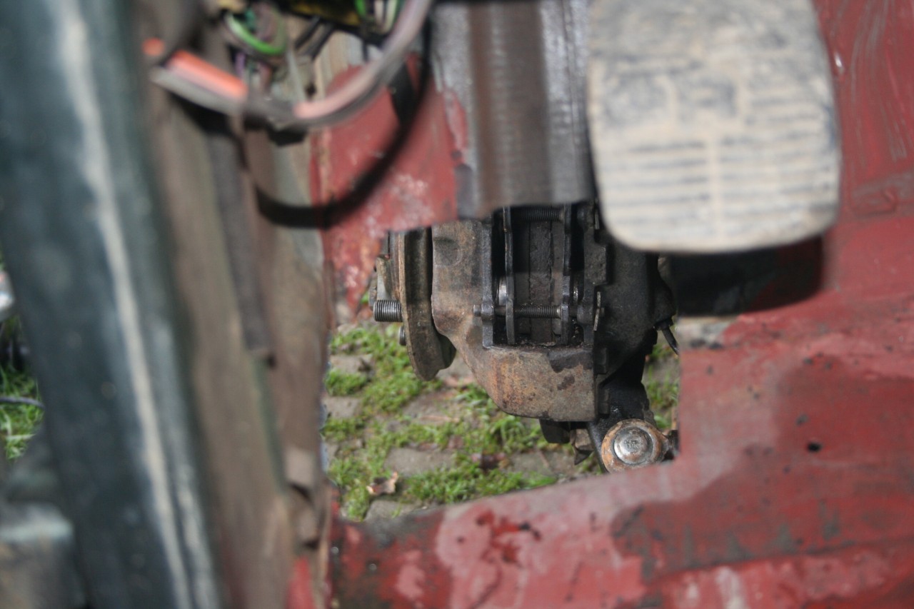

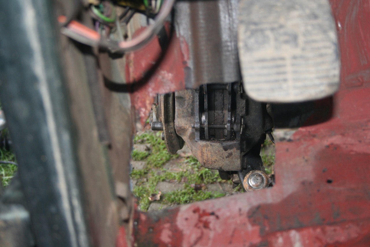

#2700 Příspěvek od Miky_CZ » 11 říj 2010 19:33
mensi dirka:-D
to auto bude tak o 50kg lehci, toho bahna co sme z tama vymyl a tolik zbytecnych veci co sem z tama odmontoval:-D
