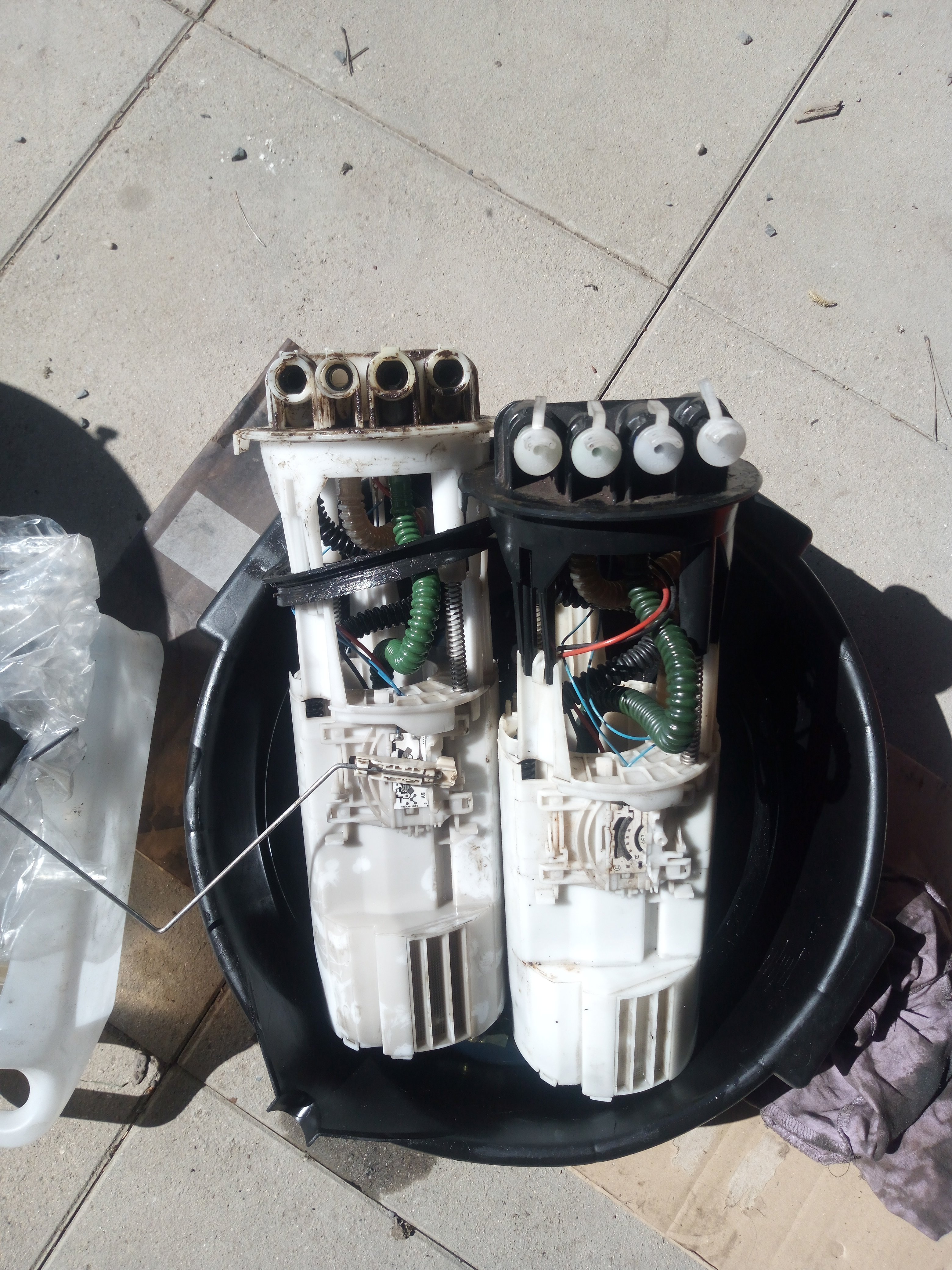

#278 Příspěvek od horsik » 05 kvě 2023 12:23
Nevíte, zda jde dát čerpadlo, co bylo v Defu TD5 do D2 před face? Vypadají tvarově stejně.
pojir
tel.: 602727915
Bydliště: u Blanska
Re: Čerpadlo paliva TD5
#279 Příspěvek od pojir » 05 kvě 2023 12:33
Maji jinou barvu horniho plastovyho dilu (podle toho se daji poznat) a maji jiny plovak, takze ti nebude spravne ukazovat ukazatel stavu paliva. Ale pokud preoperujes puvodni plovak s potenciometrem, melo by to byt ok (jen z toho mozna bude nekdo v budoucnu zmateny). Jeste existuje treti varianta s sedym hornim plastem myslim ze pro devadesatku defa.
Příspěvky: 15417
#280 Příspěvek od MadTom » 05 kvě 2023 13:03
Já jsem vždy přehazoval plovák, protože jsem si nikdy nebyl na 100% jistej, že ten na novém čerpadle je stejnej, jako ten na tom vyndávaném z nádrže. To ostatní je stejné.
Naposledy jsem měnil jenom vlastní váleček čerpadla. Tam je potřeba dát pozor na tvrdé plasty, aby se něco nepolámalo. Stačí trošku přihřát zapalovačem.
