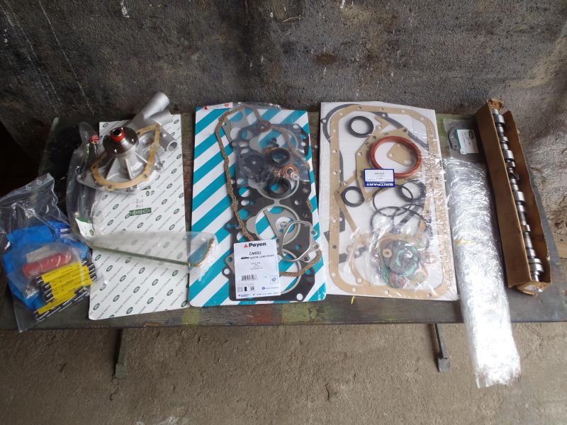

Šály mají označení ERC 8841 a na protější straně jakési logo a číslo 6618.
To ERC 8841 bude zároveň i objednací kod ?
Šrouby pro hlavu a ojnice se mají správně měnit taky ?
Jak poznám sílu těsnění pod hlavu ? Nejsou na něm žádný značky.
A jaký by jsi doporučil kroužky ? Výrobců je víc.

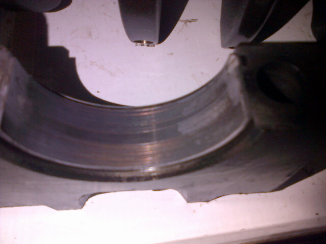

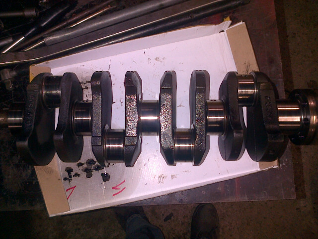

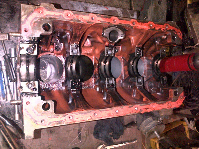

Tak jsem to kuchnul úplně. Klikovka je pěkná, ložiska jsou trochu načatý. Je lepší nechat si udělat v brusírně nový hlavní ložiska, nebo tam můžu dát nový od vás ? Ty písty ještě zjistím- podle toho kam to budu posílat na výbrus, jestli je budou dávat svoje, nebo objednám u vás výbrusový a pošlu jim je.
Nevíte někdo jak vymontovat pohon vývěvy a olejovýho čerpadla ? Nemůžu kvůli tomu vytáhnout vačku sakra.

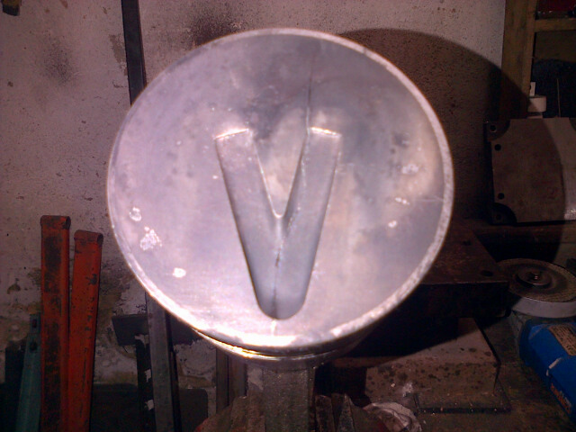

Kdyby se někdo divil proč to mám takhle rozkuchaný, tak hlavní důvod je zde, na posledním obrázku:
Tři písty prasklý napříč. Má to holt svoje léta.

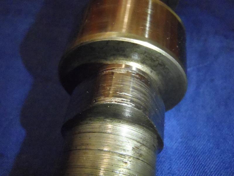

No jo, byl schovanej pod těsněním těla filtru. Díky ! Vačka je taky trochu chycená rzí, ale ne na vrcholech, ty jsou dobrý, tak nevim.
Re: Bůček
Napsal: 28 led 2014 21:50
od eliott
VencaZE píše:No jo, byl schovanej pod těsněním těla filtru. Díky ! Vačka je taky trochu chycená rzí, ale ne na vrcholech, ty jsou dobrý, tak nevim.
Foto?

Takže mám tady fotky vačky:
Re: Bůček
Napsal: 09 dub 2014 18:21
od Franta D1
Ta je pěkně zbědovaná. Já měl na vačce rozdíl mezi nejníň a nejvíc ojetým výběžkem 4mm.
Václave tys to vlastně složil, abys to pak zase rozebral. :ty jeden...:
