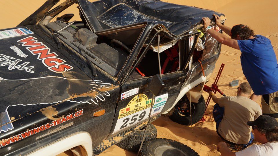

#265 Příspěvek od erik » 26 úno 2013 19:30
Miky_CZ píše:takze rozhodl jsem se pro trubku prumeru 45mm ale nevim jakou tloustku steny 2,5 nebo 3mm, poradi nekdo?
Já už mám zkušenost jak je to s Roll Cage jít přez střechu...
Všechny trubky, které jsou ukotveny dole , jsou jen nepatrně deformované. Za to přední střešní se ohla, jako luk a řekl bych, že na střeše chybí zavětrování
http://www.youtube.com/watch?v=R0TFuV9nRhg" onclick="window.open(this.href);return false;
Discovery 3 ,bez skrabancu
Příspěvky: 5770
Re: Roll Cage
#266 Příspěvek od Miky_CZ » 26 úno 2013 19:33
erik píše:
muzes byt rad, ze jsi tu roll cage mel, takhle dopadli wingsaci s rezervou na strese a ramem pouze za sedackama
a jake zavetrovani? co tim mas na mysli?

#267 Příspěvek od erik » 26 úno 2013 19:36
uhlopříčka

#277 Příspěvek od erik » 27 úno 2013 08:17
...na fotce je vidět, kde je Roll Cage třeba zesílit
