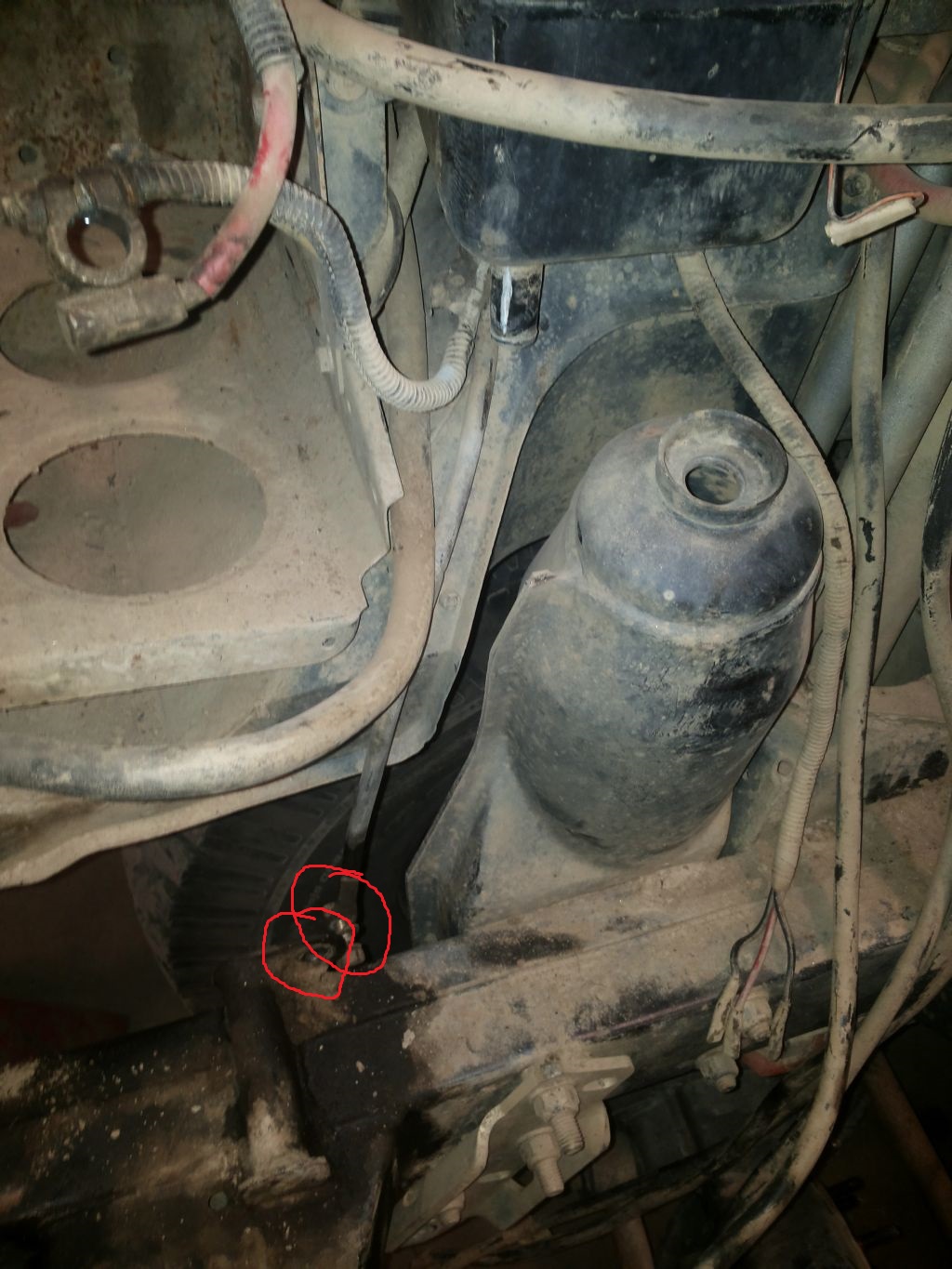

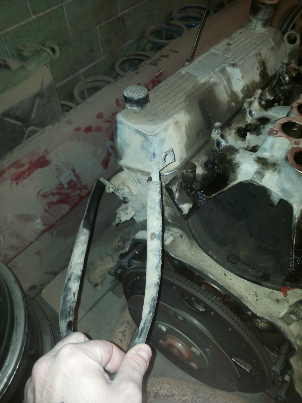

Ahoj,
dostal jsem se k autu až v 23:00 a to jsem ti nechtěl volat. Tu kostru E200 jsem našel a je v pořádku, ony všechny ty interiérové vypadají jako nové a nic nevykazují.
Ty fotky co jsi poslal to je poklad.

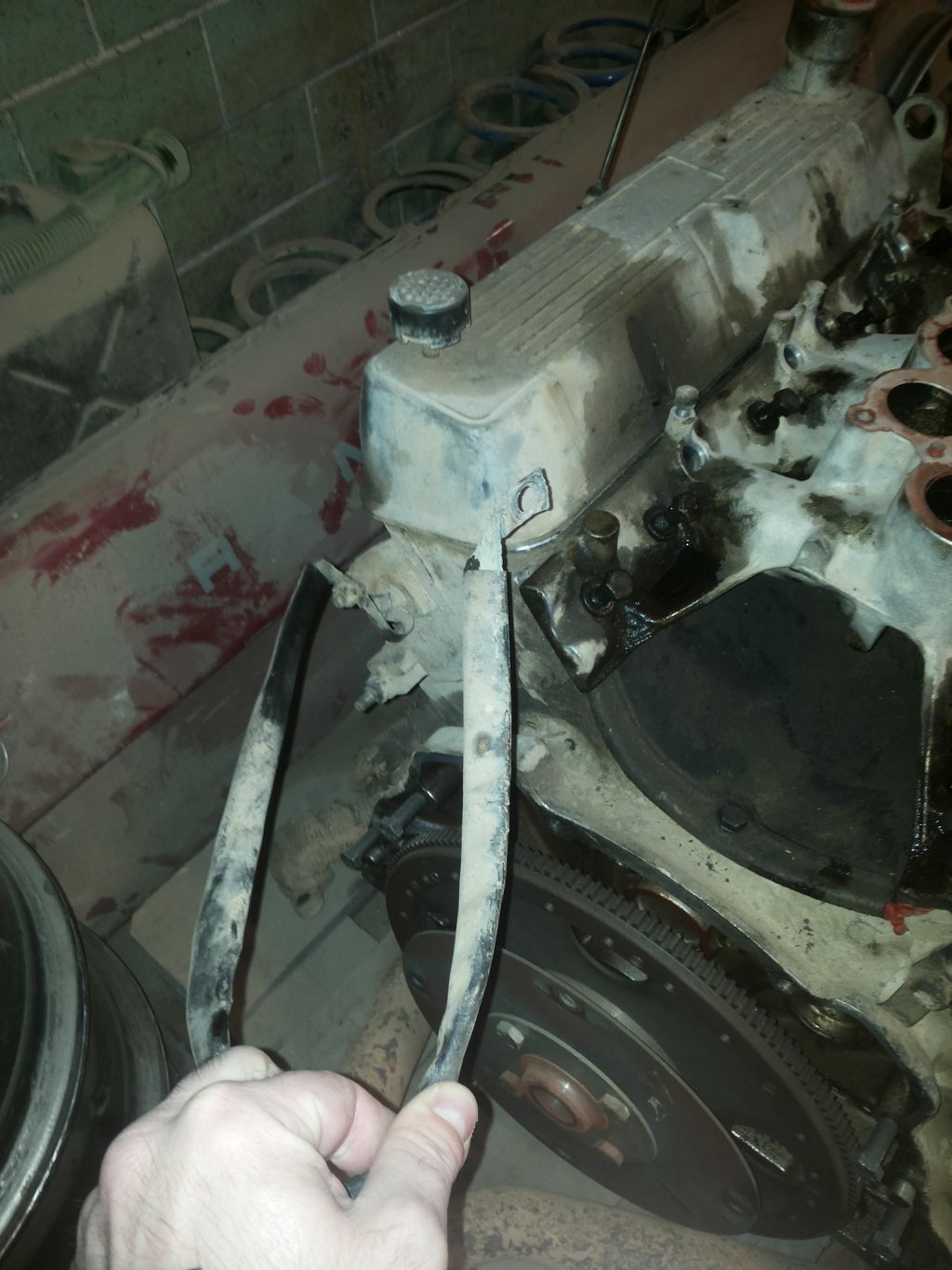

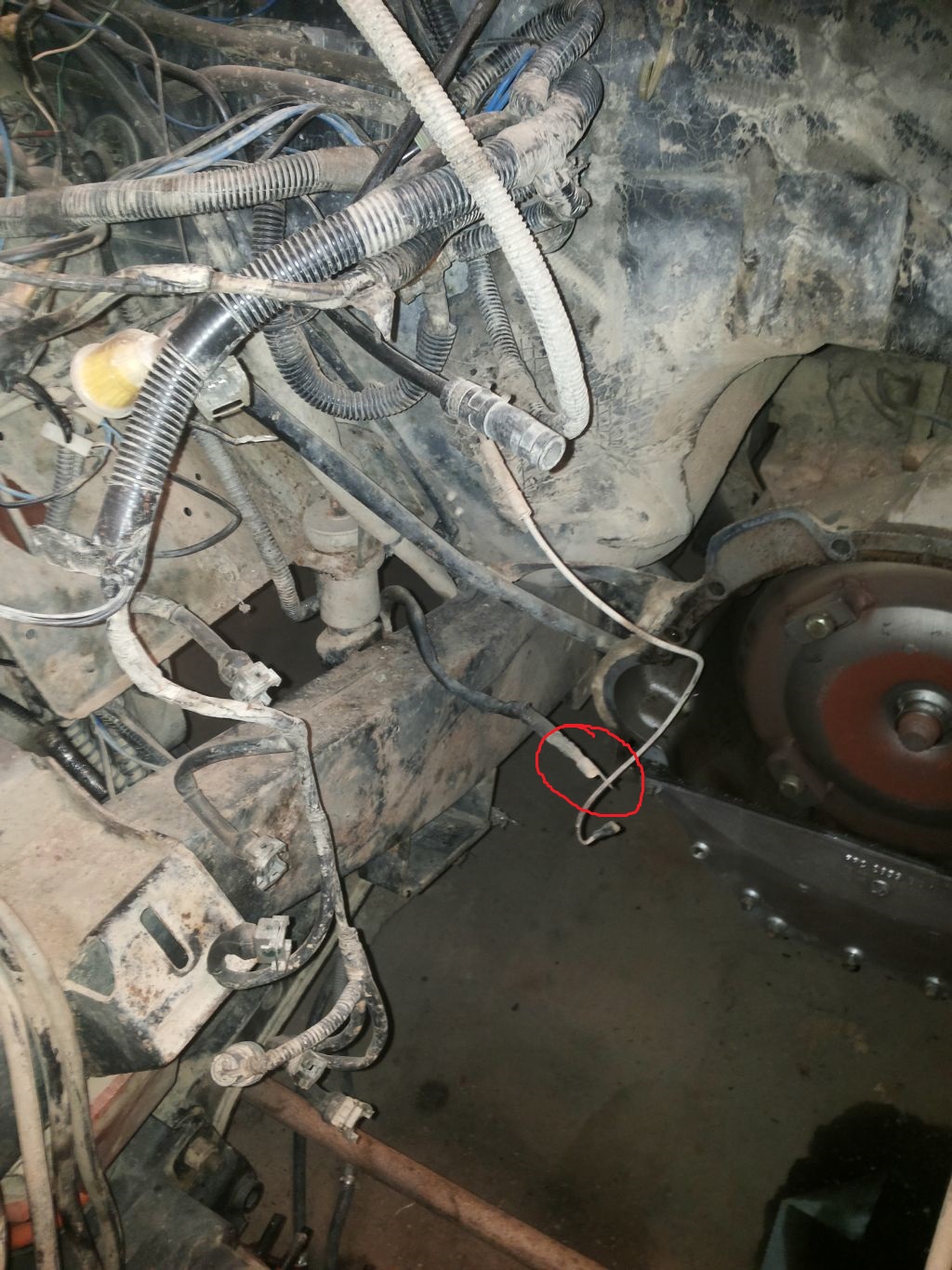

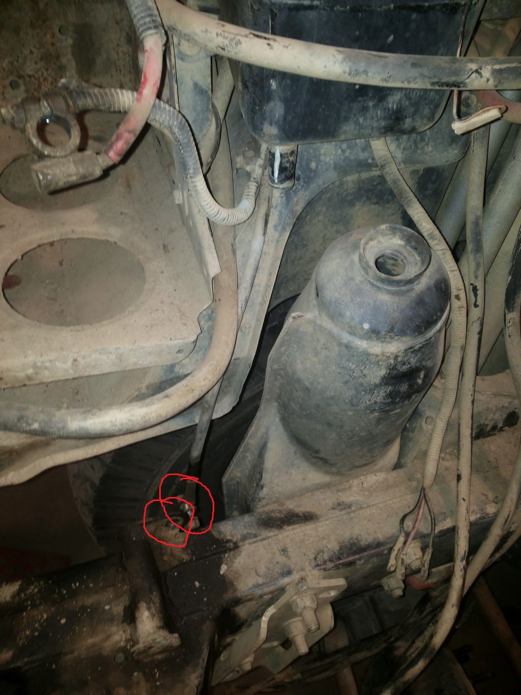

Fotka:
karoserie-motor - té si vědom nejsem, myslím že ta tam není, doma dohledám
karoserie-rám - tu tam mám, pročistil jsem a naměřené hodnoty ok
rám-motor/starter - té si vědom nejsem, zespod jsem na rámu nic takového nenašel, zaměřím se na to
motor-kapota - kde na kapotě to má být uchyceno? Prošel jsem včera v noci celou kapotu a vedou k ní jen hadičky na ostřik a dva drátky na osvětlení pod kapotou, nic víc.
Fotka:

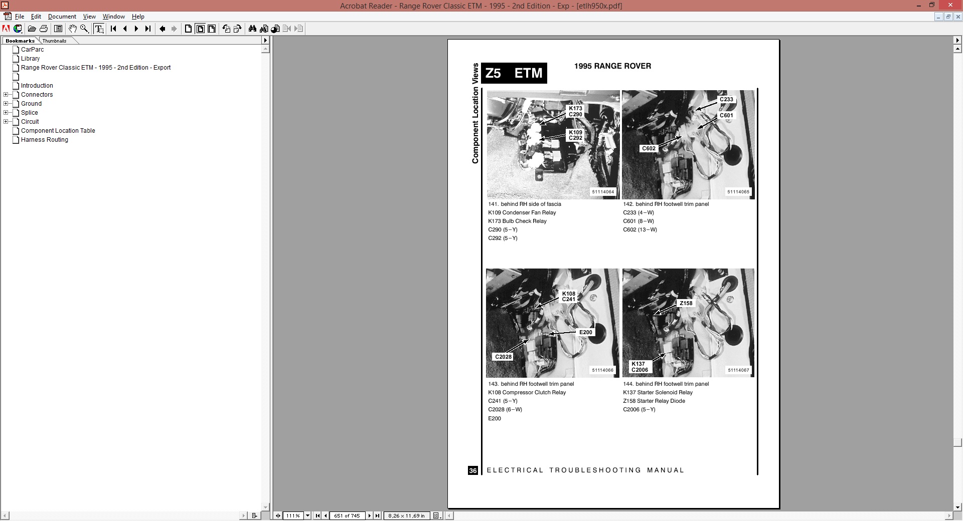

Fotky su na inspiraciu a namet +- co hladat. Mozu a asi sa aj budu lisit podla motorizacie (toto je V8 rocnik 93). 200tdi ma starter na inej strane, takze kostra motor-ram moze byt inde. Rovnako karoseria-motor. Zalezi kde sa inzinieri rozhodli umiestnit ukostrenie na bloku motora. Kostra motor-kapota konci na skrutke uchytu kapoty.

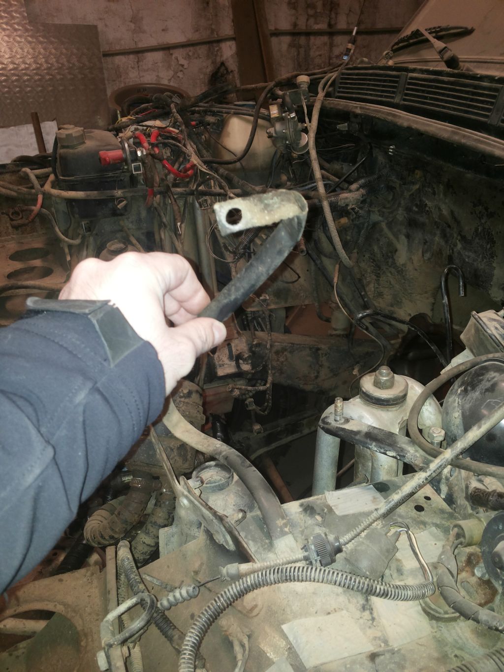

Takže za pomoci Tesla je ukostřeno vše co chybělo. Kapota+motor, kastle+rám, kastle+motor. Co to přestalo dělat, tak mohu tahat za ručku jak chci a světla svítí pořád stejně, svítí silně a není tam žádný pokles ani změna.

Gratulace!!! Takže to bylo to, co tady všichni ríkáme už od začátku. Prostě chyba v ukostření. Sem rád, že ti to pomohl Teslo dát dohromady.

no on je problém v tom že já hledal a čistil kostry, jenže jak chceš mít čisté kostry když ti tam kostry chybí. Takže jsem 3 dodělal. Otázkou je jak tu už někdo psal, jestli jsem spíše něco nezamaskoval. Ale v pondělí jde auto k autoelektrikáři tak uvidíme.

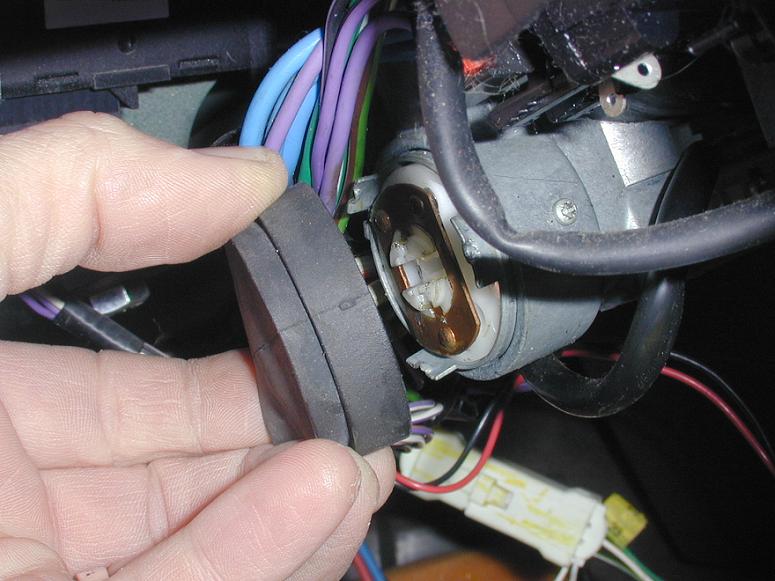

Takže popis problému se spínačkou. Jakmile otočím do polohy II tak můžu s klíčem dělat cokoliv ale už se auto nevypne. Nemusí být a i nastartované, prostě svítí palubka a hučí větrák. Vypnout to jde jen odpojením baterky. Abych mohl určit zda je to spínačkou, tak když oddělám toto - viz obrázek, tak jsem. De fakto odpojil spínačku od elektřiny ne? Mělo by se to pak vypnout pokud je to spínačkou?

To měděné na obrázku by měl být samotný spínací kontakt, takže pokud do odpojíš jak jsi udělal, tak by nemělo co spínat.
Ale ze tvého popisu to spíše vypadá, že zůstane viset nějaké relé, které to udrží pod napětím. V principu to může být i nějaký spotřebič, do kterého jde jak trvalé napájení, tak spínané napájení, a který doteď, díky chybějící kostře pořádně nefungoval. Zkus vytahovat pojistky, kdy to zhasne, ať omezíš hledání na nějakou konkrétní část elektriky. Pokud teda ta spínačka doopravdy spíná.
