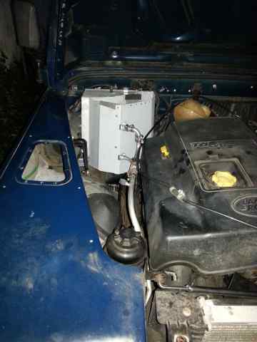

Tak po večerech pomalu pokračuji z ohýbání trubiček od klimatizace.
Re: Defender 130 HCPU - co a jak - maska pro klimu a webasto
#271 Příspěvek od MadTom » 13 čer 2014 18:05
A protože poskládat trubky od klimatizace je takové malé puzzle, tak jsem si to vyfotil.

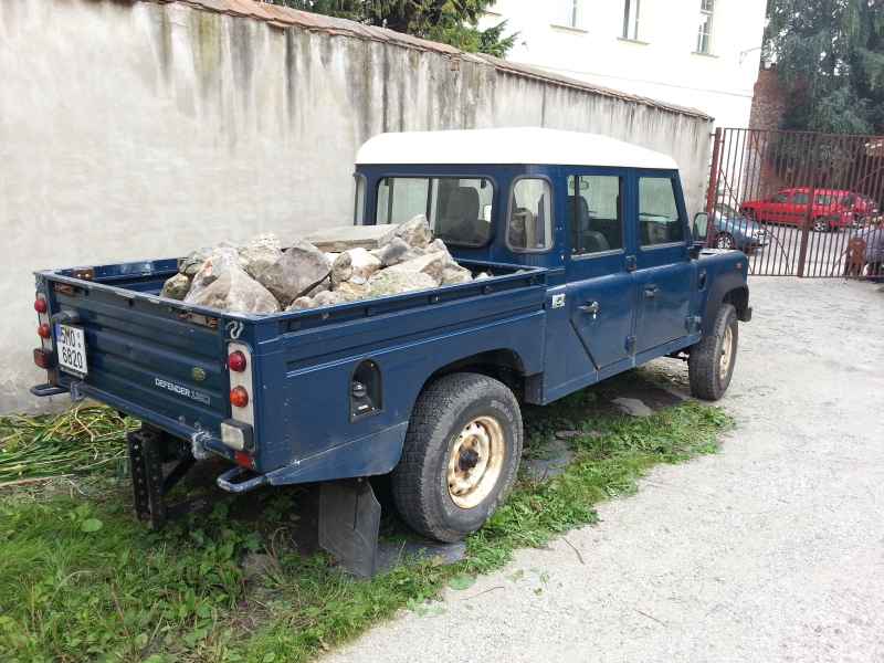

#278 Příspěvek od MadTom » 02 zář 2014 09:31
Tak pomalu začínám auto používat na to na co bylo určeno - malý náklaďák, v rámci přípravy na stavbu garáže. O víkendu to byl odvoz trošky kamení, co zbyla po předchozích nájemnících - měli z toho skalku. Akorát když se při nakkládání začalo zadní čelo pomalu opírat o zem, tak jsem pojal podezření, že ty šutry jsou trošku těžší, když jsou pohromadě. Ale stačilo dofouknout kola a přestalo to tahat zástěrky po zemi.
A příjemné překvapení - auto po vyložejí jede velice dobře, a nejsou tam ani problémy při rozjedu jako u D2. Prostě to má správné zpřevodování pro danou velikost kol. Takže si čím dál víc myslím, že kombinace větších kole (255/85/R16), pomalejších převodů do diferáků a overdrive bude dobře použitelná. Né že by D2 nejelo, ale s naloženým autem a většíma kolama to prostě není při rozjedech ono.
