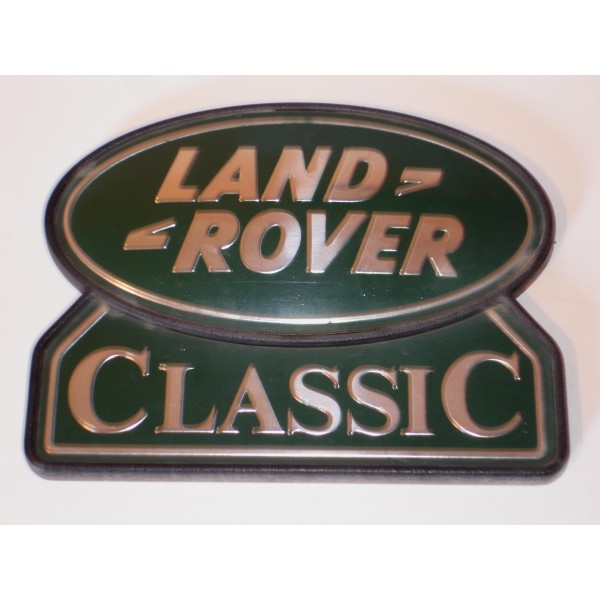

originál tam byli tyhle nápisy:
http://www.ebay.co.uk/itm/Genuine-New-R ... 46057f6c16
Odpovídající vystouplý nápis tdi zkus sehnat podle čísla dílu, ale myslím, že už to bude těžké. To logo s podpisem Classic se občas objeví na ebayi, ale už taky poměrně za draho, bez nápisu Classic není problém jej sehnat nový.

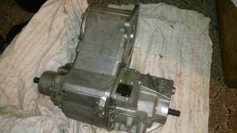

Mám taký pocit,že to tu nejako "umiera",tak som sa rozhodol,že pôjdem zase do nejakého "malého" upgradu :angel
Nie som spokojný, s borgwarnerom,tak som sa rozhodol,že si pripravím do RRCčka Defendrovu prídavnú prevodovku,nech mi v garáži nezostarne :chuckle

Co se ti nezdálo na BW?
Jacko
Příspěvky: 680
Registrován: 03 lis 2009 21:02
Re: RRC 300Tdi
#279 Příspěvek od Jacko » 15 úno 2014 01:24
Mirko píše:Co se ti nezdálo na BW?
Jak sa hovorí, "už to má asi za sebou" - tá visko spojka a ja mám rád,keď si môžem veci ovládať podľa seba + defendrova má prevod 1,4,tak by to malo byť o niečo živšie...
Neviem,ako presne zistiť,či je to visko v poriadku,ale keď zatočím,tak mi riadne zabrzdí auto,až ho musím "pretláčať" cez plyn a strašne mi "hrnie" predok - no proste je to cítiť ešte aj na dojazde na voľnobeh... Diskoška si krásne "preplachtí" z kopca po serpentínach na neutrál a RRC musím stále držať na rýchlosti... A ešte sa mi nepáči jeden zvuk,ktorý neviem presne identifikovať - pri zaťažení pri jazde to nerobí,ani na neutrál,ale pri "udržiavaní" ľahkej nohy to vydáva strašné zvuky,ako keby bolo niečo uvoľnené. Ležal som aj pod autom,predok vo vzduchu,skúšal som či nemajú kardanové kríže vôľu a keď som pokrútil predným kardanom v rozmedzí vôle hriadeľov,tak mi to v rozvodovke tak divne "klepalo",alebo skôr "zvonilo",akoby bol uvolnený ten bubon ručnej brzdy... V podstate ten zvuk akoby išiel z toho bubna,alebo s tej zadnej časti,kde je namontovaný,ale to je dotiahnuté... Ak s tým máte niekto skúsenosti,budem len rád každej rade. :Sorry:
