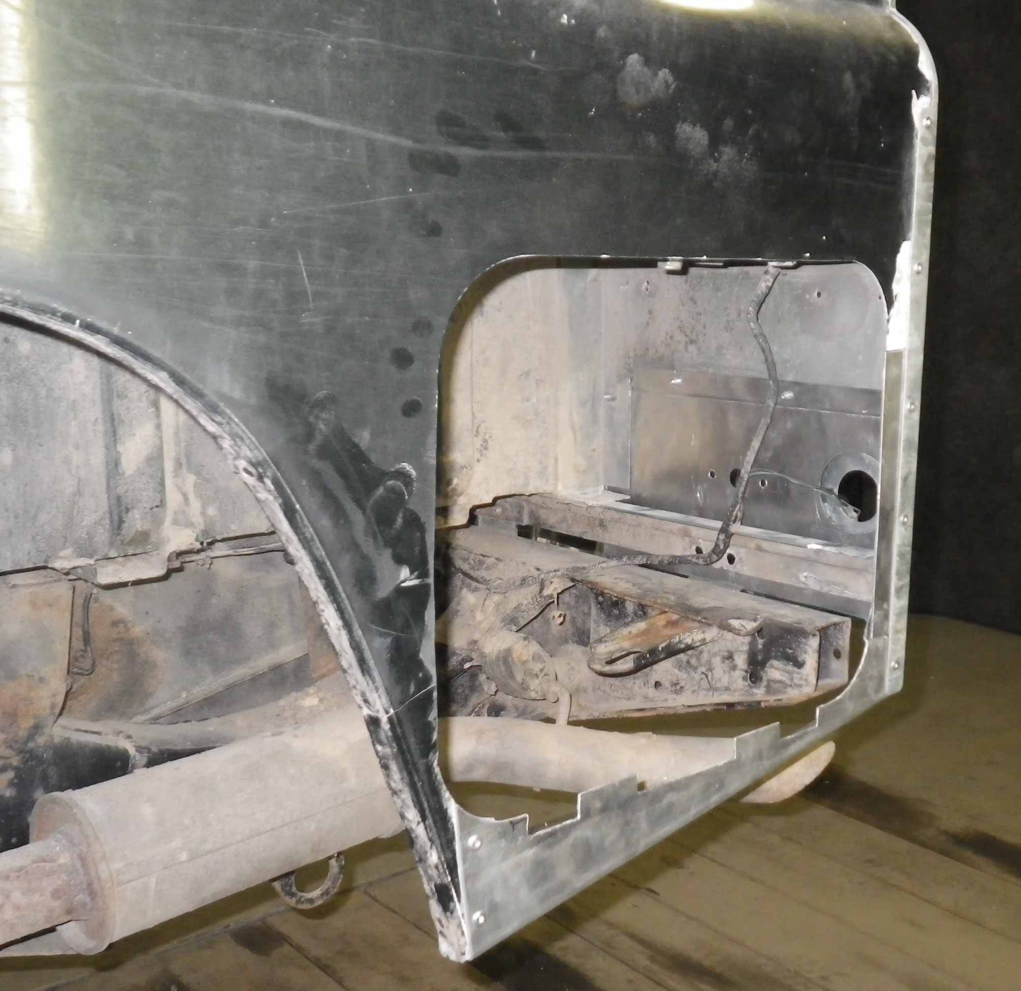

Na kolik teda u tebe vyjdou jedny tydle cvicky? Vcetne te krabice, drzaku a prace...?
- cyril
- Příspěvky: 2761
- tel.: iphone
- auto: D4,110,130,90,F2,107
- Bydliště: Doma
Re: Koupil jsem Defender 300Tdi - seriál na pokračování
No to jsi mě teda dostal!
Na mém autě jsme to teprve vymýšleli. Proto to trvalo několikanásobek potřebného času a ještě ke všemu jsem klukům na práci i na materiálu zakázal v případě mého Mazlíka šetřit! A hlavně! Se u toho zároveň dělaly opravy i jiných částí auta. Nešlo jen o tuhle montáž.
Teď to teda mechanik zkoušel střelit od boku a hrubým odhadem by to prý spáchal za 8-10 hodin. ( krát 350,-). Dost času prý zabere výroba nosníků a držáků, protože zatím každý auto, který jsme dělali bylo trochu jiný. Crossmember, na který se kotví jedna plotna, nebo vršek desky z kabiny mají trochu jiné rozteče, takže se to dá našvihat až na konkrétní auto s demontovaným prostorem pro kysnu. Držáky se musí vyrobit a povrchově upravit - nastříkat. Hliníkový plech na podběh aby bahno a šutr nelítaly přímo na plastovou bednu....a td.
Když to shrnu nefakturačním odhadem,
1. montáž a úprava karoserie ve mzdě - 3.500,-
2. materiál nosníků, barvy, lemovka, šrouby, lanka, ocelový a hliníkový plech - 1.300,-
3. samotná bedna včetně pošty od dodavatele - 1.900,-
celkem tedy asi 6.700,-
Ale jedná se o hrubý odhad.
Bohužel se nedaly udělat polotovary držáků do zásoby. Tím by se cena za sváření včetně povrchové úpravy dostala zase na jinou cenu.

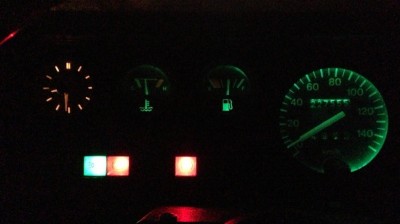

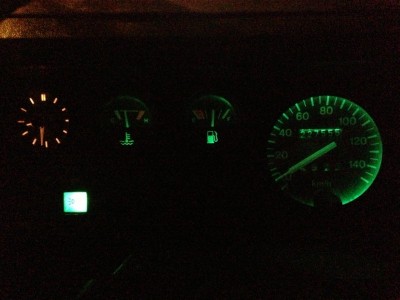

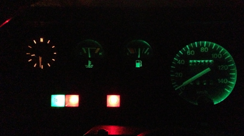

Tak jsme namontovali LED do kontrolek a šachet podsvětlení přístrojů. Pouze hodiny jsme nechali s žárovkou, kterou jsem tam dal již asi před rokem a která se osvědčila...Výsledek je fakt v pohodě. Čitelnost se výrazně zvětšila, večer nic neoslňuje. Díky Fidži...
- eliott
- Příspěvky: 11545
- tel.: +420608021838
- auto: několik
Tak jsem rád, že to někdo vyzkoušel dřív než já, mám je od Fidžiho asi dva měsíce na stole a nedostal jsem se k tomu je vyzkoušet. Ještě bych zkusil červené
Jsem rád, že jsi spokojen

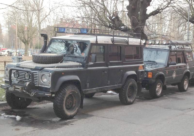

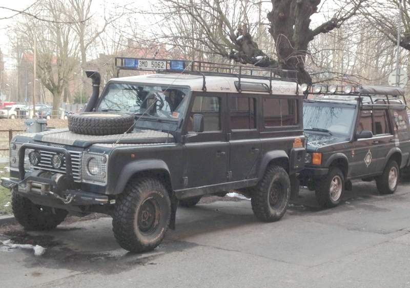

Foto ze včerejška s Kubrtem na "poradě".
Dnes je tady všude sníh.

Tak jsem to cvaknul mobilem ještě za světla....Je to super!

Kubrtova D2 na té fotce vypadá jak z mateřské školky...cyril píše:Foto ze včerejška s Kubrtem na "poradě".
- cyril
- Příspěvky: 2761
- tel.: iphone
- Bydliště: Doma
Haha! Tos trefil Pavle. Ted v sobotu jsem mu prave v lese rikal ze ma nejvetsi rudlik 4x4 na svete! Ale zadnej strach...to take trochu klame fotka. A zanedlouho se kubrt pochlapi a poridi vetsi kola...PavelU píše:Kubrtova D2 na té fotce vypadá jak z mateřské školky...cyril píše:Foto ze včerejška s Kubrtem na "poradě".

Už ve školce těm malým říkali ať si pŕi focení stoupnou dopředu.....PavelU píše:Kubrtova D2 na té fotce vypadá jak z mateřské školky...cyril píše:Foto ze včerejška s Kubrtem na "poradě".

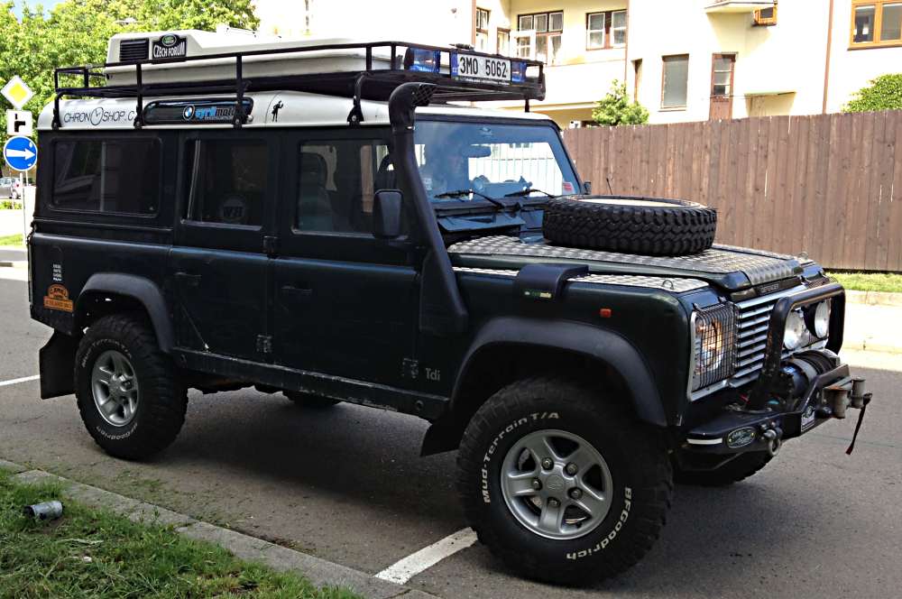

Tak jsme konečně opravili a nazuli elektrony. Budeme muset díky menšímu ET upravit dorazy rejdů....kolo mi trochu chroustá druhý přední tlumiče, ale jinak kola autu moc sluší.

Kola moc pěkný Cyrile
Neměl jsi někdy problém s tou SPZ nahoře? Jí tam taky výhledově plánuji šoupnout...

Dik. Se znackou jsem zatim zadnej problem nemel. Ale ani me zatim nikdy nikdo nestavel. Tak mozna proto. :-D.Benjamin píše:Kola moc pěkný CyrileNeměl jsi někdy problém s tou SPZ nahoře? Jí tam taky výhledově plánuji šoupnout...
