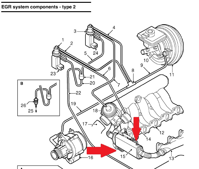

Napsal: 19 zář 2016 21:18
od Kocur
Tak jsem sadu na zaslepení pořídil také... čekalo mě však nemilé překvapení v podobě chladiče. Jak ho nejefektivněji vyřadit? Pouze zaslepit vodní hadici?
Re: TD5 EGR ventil
Napsal: 10 říj 2016 22:19
od mco
Tiez mam te isty dotaz - ako vyradit EGR EUR3 s chladicom???
Ktore veci povyhadzovat a kam/kolko zaslepiek? Niektore EGR removal kit-y maju az tri zaslepky.
