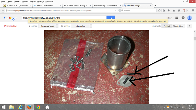

nazdar mam dotaz vyhodil som EGR ventil len neviem naco su tieto dve zaslepky co treba este zablendovat.?

#263 Příspěvek od MadTom » 12 čer 2015 17:43
Hadičky od ovládacího ventilu - aby ti to nepřisávalo vzduch.

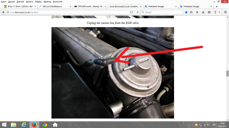

#264 Příspěvek od tanak » 12 čer 2015 17:45
to je kde _? nieso mechanik max natankovat robil som to podla netu jednu som dal na hadicu hore co ide od ventilu prima foto

Re: TD5 EGR ventil
#265 Příspěvek od MadTom » 12 čer 2015 17:47
Z EGR ventilu jako takového vedla jedna nebo dvě slabé hadičky když půjdeš po nich, tak najdeš i ovládací ventily - elektromagnetické ventily, které pouštěly podtlak do baňky na vlastním EGR ventilu a tím ho ovládaly.

#266 Příspěvek od tanak » 12 čer 2015 17:54
tento tu a druhy je kde?
Re: TD5 EGR ventil
#267 Příspěvek od MadTom » 12 čer 2015 17:59
Druhej je pouze u Euro3 motoru, kterej má v tělěse EGR ventilu 2 klapky - jedna otevírá propojení sání - výfuk, tu má i Euro2 motor, a druhá škrtí sání, tu Euro2 motor nemá. A ta sada je univerzální.

#268 Příspěvek od tanak » 12 čer 2015 18:06
tak ze staci ten jeden zaslepit

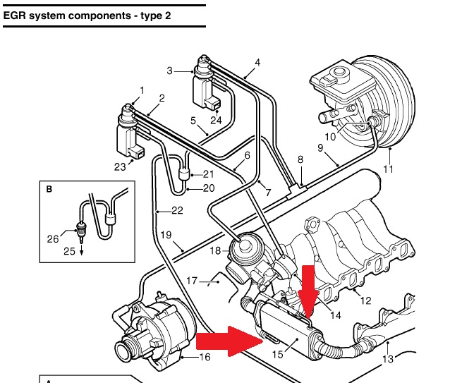

#279 Příspěvek od Kocur » 19 zář 2016 21:18
Tak jsem sadu na zaslepení pořídil také... čekalo mě však nemilé překvapení v podobě chladiče. Jak ho nejefektivněji vyřadit? Pouze zaslepit vodní hadici?

#280 Příspěvek od mco » 10 říj 2016 22:19
Tiez mam te isty dotaz - ako vyradit EGR EUR3 s chladicom???
Ktore veci povyhadzovat a kam/kolko zaslepiek? Niektore EGR removal kit-y maju az tri zaslepky.
