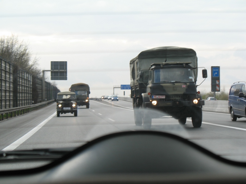

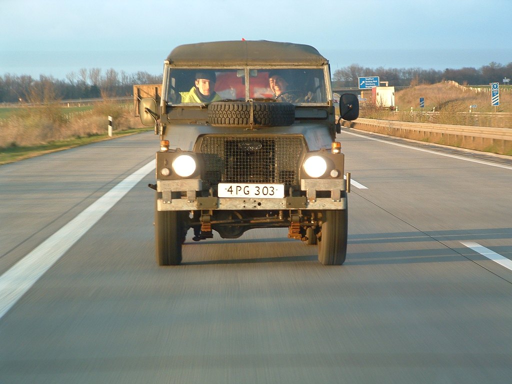

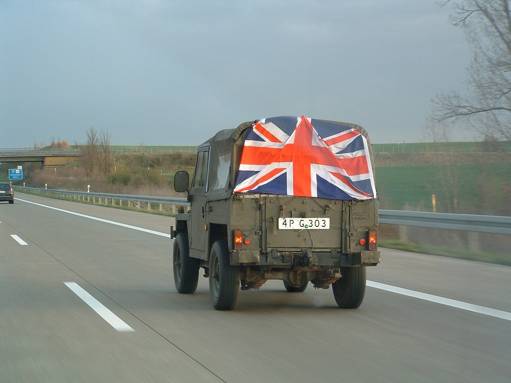

Tak uz sem plne ozil a mohu hrde prohlasit: Mission Accomplished 4.4. at 3:00 am after 12 hours and 800 km. 8)
Jeste ted mi drkotaji zuby po prejezdu Hitlerovi pomsty alias panelovky zamaskovane asfaltem :twisted: a musel sem dojet o nekolik centimetru mensi, stejne jako maratonsti bezci :lol: V Osnabrücku nam upadl kus vyfuku, cestou se omylem zamichali do konvoje Britske armady a na nemeckych hranicich nas povazovali za neohlaseny vojensky konvoj pote, co si kamaradi vtipne oblekli kompletni uniformu a jali se procpat skrz nekolikakilometrovou frontu vozidel, ktera se vytvorila po srazce a pozaru kamionu tesne za hranicema. A aby toho nebylo dost, tak je ve 3 rano nepustili na placene parkoviste se slovy, ze to zajiste ukradli a nehodlaji jim delat spolupachatele, takze nakonec chudak skoncil v me docasne prazdne garazi, dokud se Akvarko nevrati ze servisu.
(125.77 KiB) Staženo 1440 x
Bedfordy...
Bedfordy...
jiz tusi, ze na me vyjde to nejlepsi na konec
(133.39 KiB) Staženo 1440 x

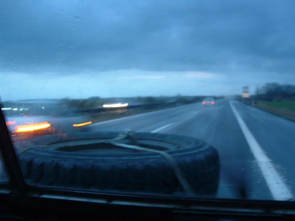

The Storm is coming...
(236.18 KiB) Staženo 1439 x
