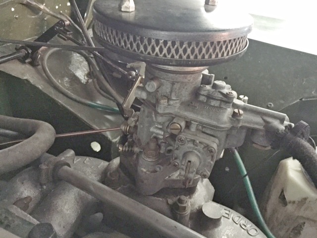

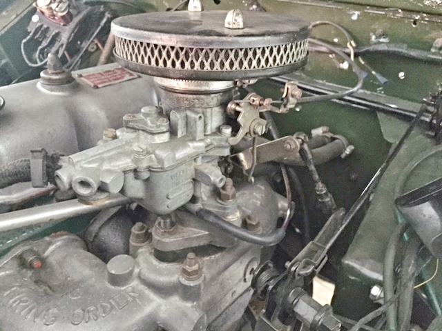

Pánové, neporadí mi prosím někdo základní nastavení karburátoru viz foto? Mám jej s dvojkovým motorem v S jedničce. Na volnoběh i studenej se sytičem chytá pěkně, v záběru ale nejde jak by měl. Občas střílí a jede tak nějak kostrbatě. Nechce se mi to dělat systémem pokus/omyl. A spíš na to taky není čas. Díky za případný odkazy nebo radu.

Cyrile s touhle parodií na filtr to ani nenaladíš to by se ten karbec musel přetryskovat a různě s tím laborovat, nejdřív bych tam vrátil origo filtr a pak řešil dál.

Rover píše:Cyrile s touhle parodií na filtr to ani nenaladíš to by se ten karbec musel přetryskovat a různě s tím laborovat, nejdřív bych tam vrátil origo filtr a pak řešil dál.
No já to s tím otevřeným filtrem koupil a než se auto dělalo, tak to jelo dobře. Řek bych, výborně. Jenže pán, který mi tenkrát zajišťoval nějaký práce, s tím pokroutil a já teď nevím, jak hodně. Jinak KN a další otevřený filtry mám i na dalších Seriích i motorkách a Defíku a fungují skvěle. Sice to nevypadá moc retro a není to originál, ale je to jednoduchý a funkční. Vím, jsou dva tábory, jeden je pro a druhý proti. Já patřím někam mezi. Je mi to volný. Ale vím, že to fungovalo.

Já to kdysi zkoušel a vyhodil jsem to protože se to nedalo pořádně seřídit. Obecné základní nastavení na takovýhle filtr ale asi předepsané nebude, určitě ne v manuálu.

No to asi bude pravda...Dík za info. Já ten originál kýblfiltr asi nemám...zkusím se mrknout. Obávám se, že seřízený to jezdilo na tuhle konzervu. Takže budu muset vzít šroubovák a experimentovat. :hmm:

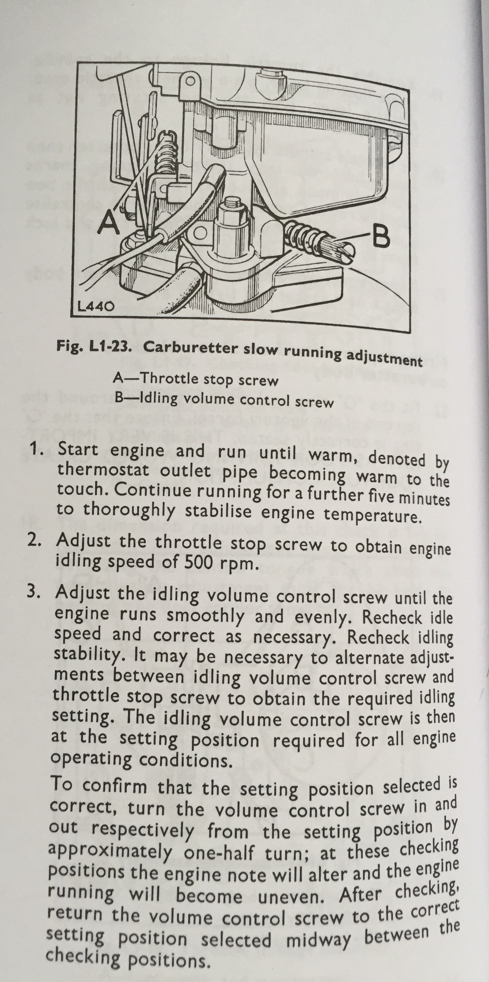

#260 Příspěvek od Rover » 05 črc 2015 16:47
Zelená bible to popisuje takhle, ale stejně to má každý motor trochu jinak...
