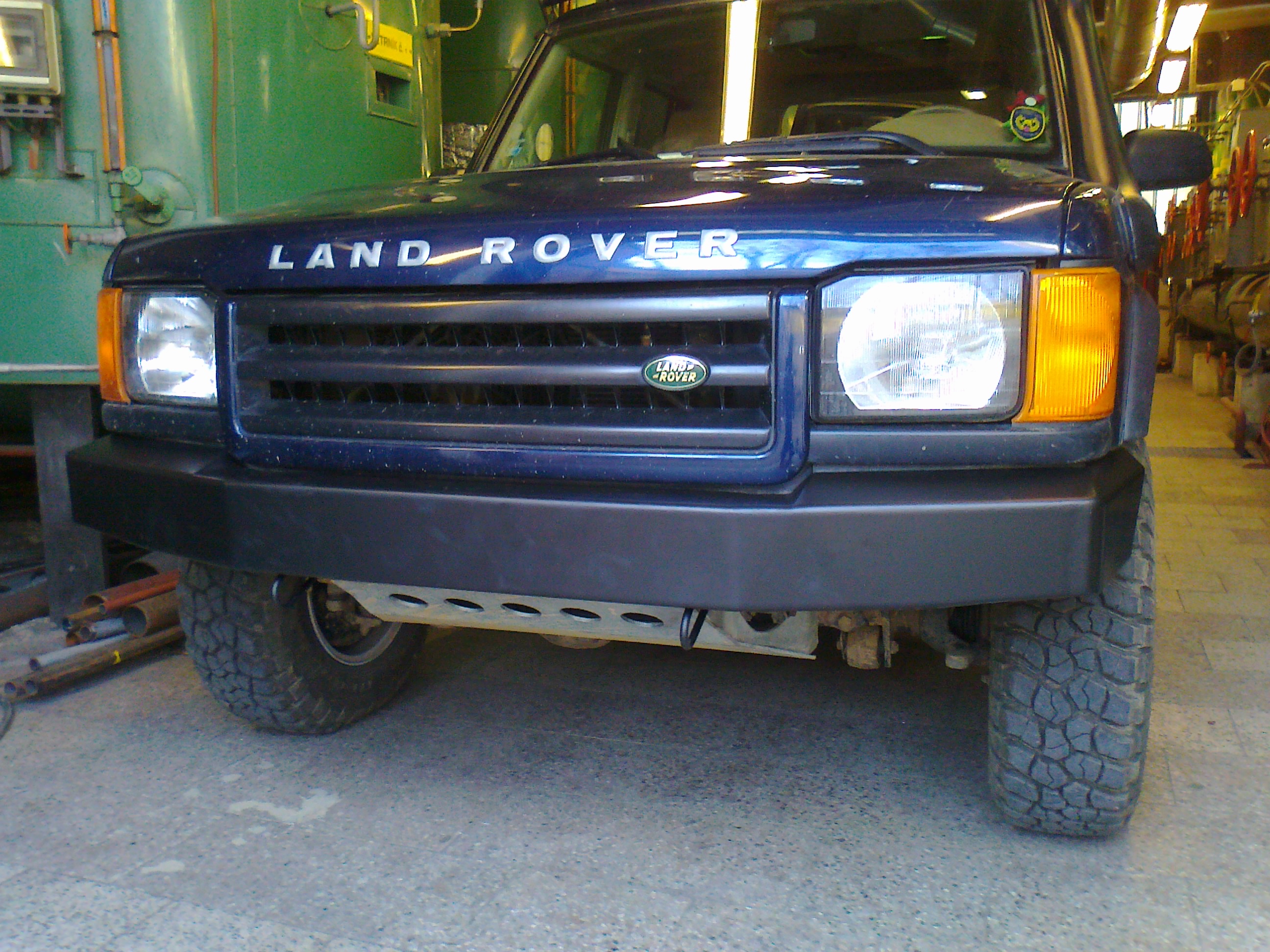

pkot píše:Je to velice hezka prace i vysledek. Jen ty pridavna svetla nejsou moc kryta.
ja vim.. jsou hrozně veliký ale bylo mi líto je tam nedát. Jsou origo LR.. Raději jsem je dal tak vysoko a uvidíme no..

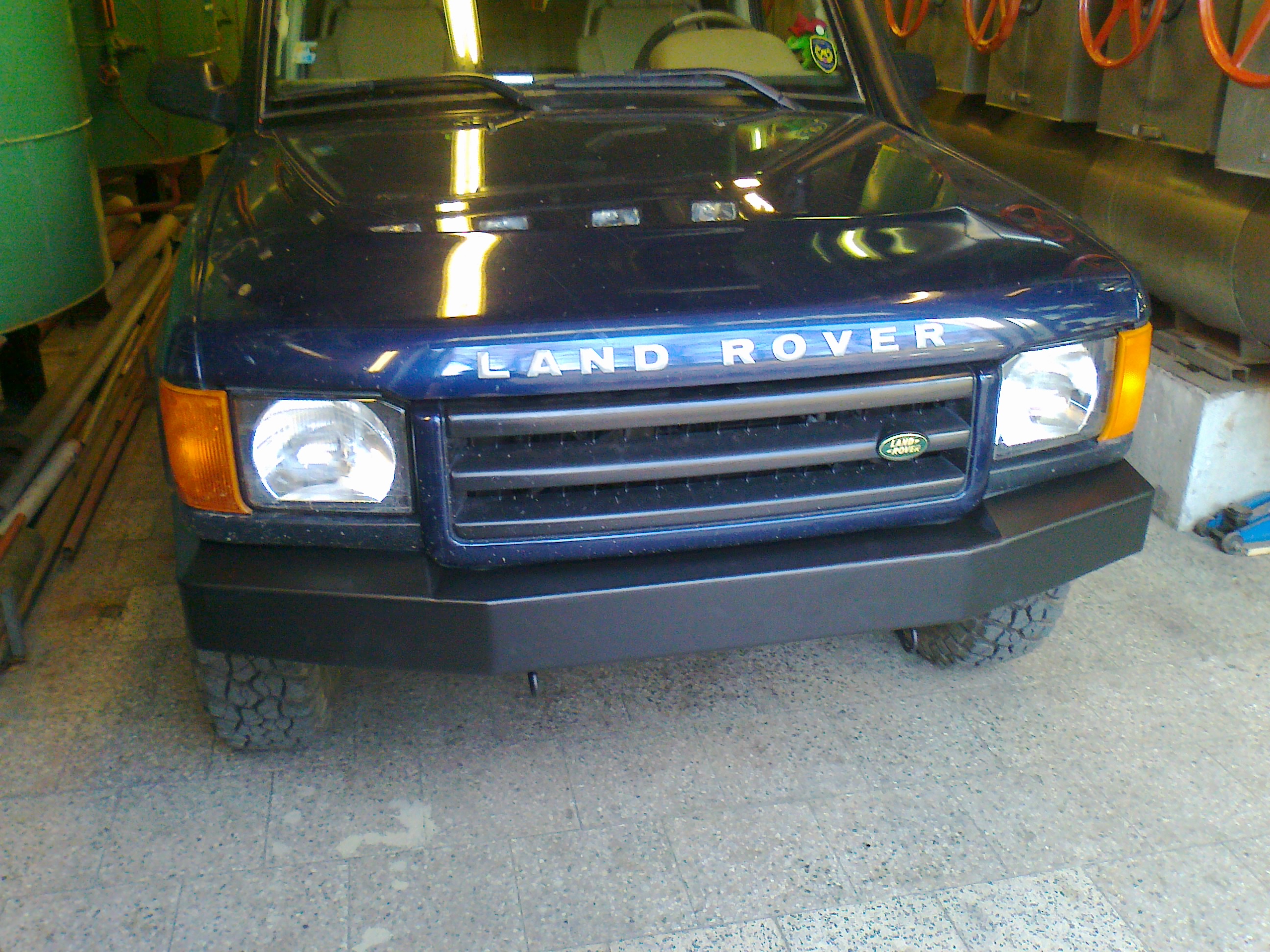

Pěkný nárazník Vašku, oblé hrany, velikost akorát. Co jsi použil za materiál - sílu? Do těch děr se vejde hilift? Jinak :yes :yes

Oblé hrany to dost zkomplikují.. je fakt, že jsem si potom hodně nadával, co si vymejšlim za kraviny :head . Dělal jsem to z 3mm plechu + nějaká výztuha zezadu. Myslim že vydrží dost ale zase to neváží 50kg. hilift by se tam měl vejít ale pravda, ještě jsem ho nezkoušel. Mě se na disco právě moc nelíbí nárazníky typu ARB a nebo nějaký moc hranatý, k tomu auto to nějak nejde. Ale zase nechci někomu něco hanit nebo vymlouvat. Je to věc gusta...

Souhlasím s tebou, 3mm + výztuhy je dostatek a projeví se to pozitivně i na váze. Ono i kdyby se hilift nevešel, můžeš zvedat za šekly, dělám to taky tak, takže je to vlastně jedno. Oblé hrany sice dají práci, ale určitě za to stojí. Já mám podobný, také z 3mm + výztuhy. Jen jsem ho nedělal bohužel vlastníma rukama, nejsou na to zatím dost šikovné, proto tvoji práci obdivuji :mrk :yes K úplné dokonalosti ještě můžeš přemístit nádržku ostřikovačů, ale čouhá ti minimálně, tak to nebude myslím potřeba...

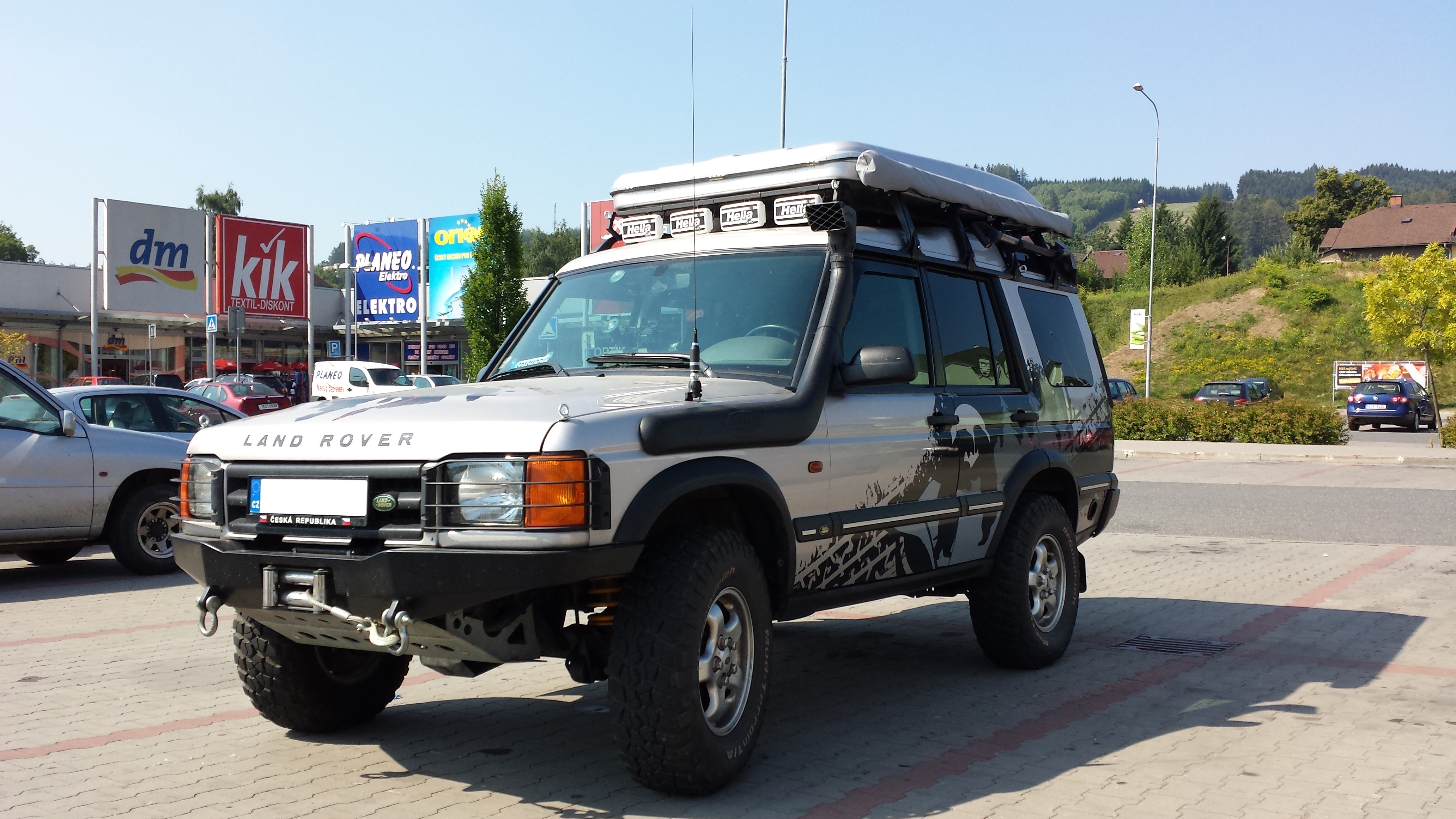

Tak i na mě došlo. Pán ve stodvacítce zastavil před přechodem, po kterém nikdo nešel. Já to nečekal a sice už na brzdách, ale trefil ho. Škodověnka letěla deset metrů a já si mohl akorát sypat popel nahlavu a být na sebe sprostý. Škody na discu nebylo mnoho, ale origo nárazník už byl fakt nesmysl nějak skládat dohromady. Tak jsem se z finančních důvodů odhodlal vytvořit cosi pevnostního doma sám Kamarád má sběrnu kovů, takže materiál nebyl problém a celková investice v železe mě vyšla na cca 50,- Kč. Nejsem klempíř, ale elektrikář, tak výsledek chce brát trochu s rezervou. Naviják nechci, třikrát do roka mě holt vždy někdo vytáhne :). Jinak vše je z 3,5 plechu, nějaké drobnosti jen z trojky. A na rovinu uznávám a zcela chápu, proč kluci za výrobu chtějí ty peníze, co chtějí. Je to opravdu hodně práce ...
