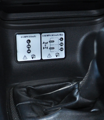

podla nalepky to ma ovladanu medzinaparavu manualne
Re: Uzavierky na Disco II
#251 Příspěvek od MadTom » 22 úno 2011 11:05
Nejenom podle nálepky, ale-i podle polohy té malé ředící páky - je naboku. D2, pokud měla, tak měla ovládání uzávěkty mezinápravového diferenciálu mechanicky. Elektricky nebo plenumaticky jedině jako nějakej samodělek, respektive jakou nějakej kit. U nás jsem to ještě neviděl, v USA a austrálii na webu jo.

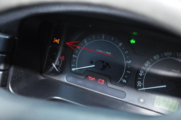

Mám u D2 rok 2004 originál uzávěrku a vypadá to takhle. Kontrolka na palubce a samolepka u malé páky. Samolepku jsem ale už viděl i u auta které uzávěrku nemělo. Chce to vyzkoušet zařadit.

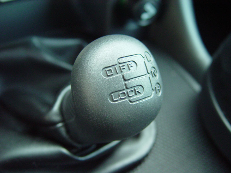

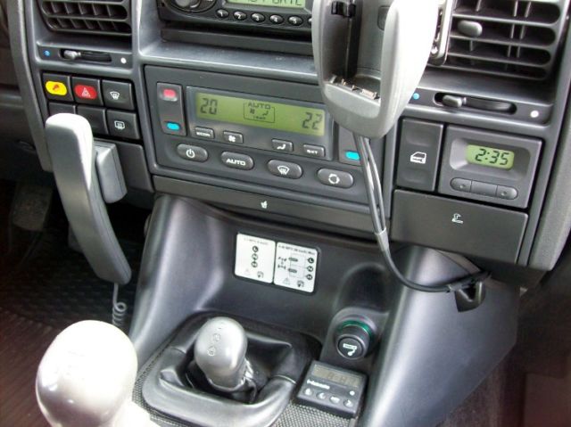

Ovládání uzávěrky to nemá, kupoval jsem podobnou viz první fotka samolepka tam byla ale ovládání ne a ani na převodovce nebyla.
Pokud je tam ovládání uzávěrky měl by tam být symbol difflock na páce.Ty samolepky tam mají všechny Disca po faceliftu.

sloon píše:Ovládání uzávěrky to nemá, kupoval jsem podobnou viz první fotka samolepka tam byla ale ovládání ne a ani na převodovce nebyla.
Jo máš pravdu. U auta s uzávěrkou jsou symboly přímo na té malé páce. To jsem zapoměl napsat.
