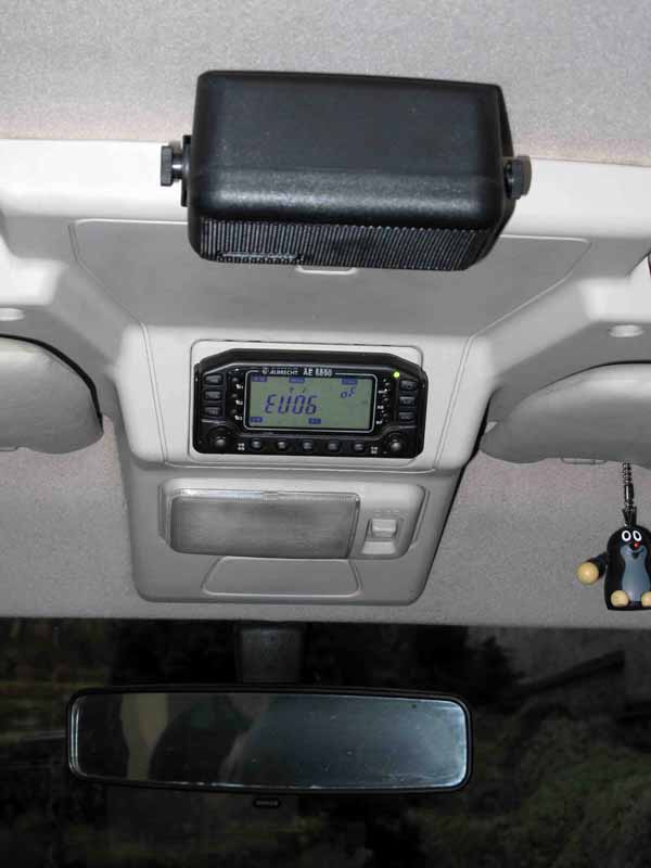

Maxsel píše:V třídveřáku jí mám v přihrádce u stropu, ale pětidvířko tu přihrádku nemá, tak to asi ani nebudu fotit...
To jo no :D
Já měl na mysli jestli to někdo nemá schované třeba v přihrádce u spolujezdce. Co jsem koukal, tak je rozdělená na dvě části a v té levé (menší) je jakýsi náznak plastových výlisků (jakoby lyžiny) a to TTIčko by mi tak skoro pasovalo. Jen bych musel vyřešit boční úchyty, když tam není místo. Tak jsem tiše doufal, že to někdo má a poradí - a nebo že měl někdo jiný nápad a jiné místo ...

já ji dám pod strop, udělám si tam držák a hotovo :)

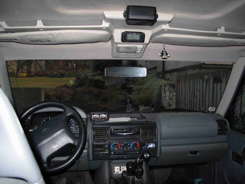

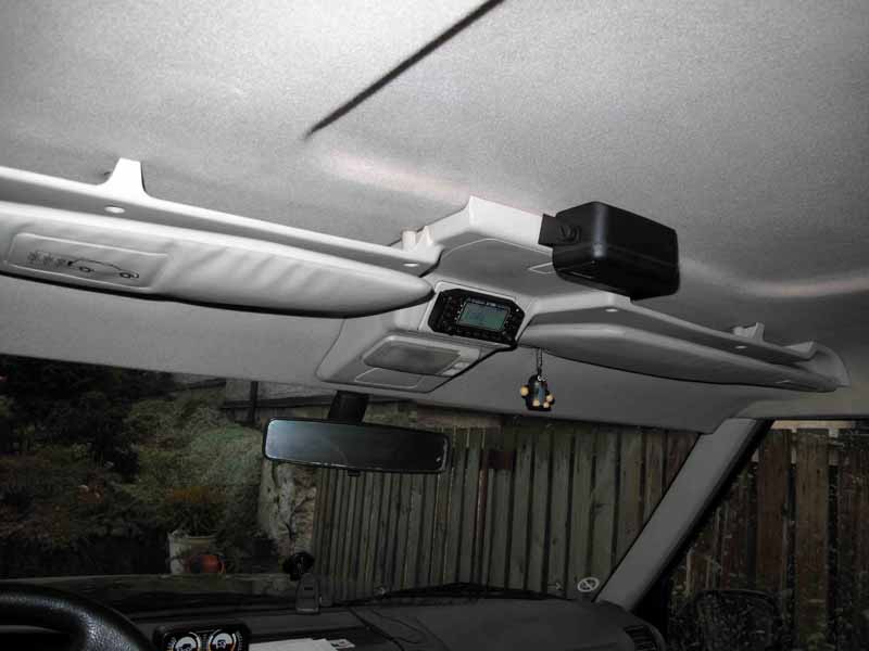

Tak jsem si trosku pohral s montazi Albrecht 6890 ...
Jinak je to super radio, nemuzu zatim rict jedinou nevyhodu.
V kombinaci s nevyladenym siriem turbo 2000 dosah pres 6km.
M.

Dnes jsem se potil s tou vysílačkou pod stropem :D .To bych neřek,že to bude takový problém namontovat spátky ten plast nad čelním oknem ( nejprv se mi stratil 1 šroubek a pak ten plíšek ve střeše,kam se šroubuje jeden ze dvo těch šroubků - ostatní se šroubujou do těch plastových bazmeků,to mi taky nešlo :envy ) :shock: To byly nervy ..... :angry Už to nikdy nebudu předělávat :hmm:

Rudo, tomu nevěřím ... a já to měl za chvilku ... akorát ta chvilka trvala celou neděli a nadával jsem jako špaček :head
Kdybych věděl, co všecko budu muset rozebrat, tak jsem se do toho nepustil a přišrouboval bych to nahulváta někam k palubce :mrgreen:
Je fakt, že s výsledkem jsem spokojen, tak aspoň nějaká kompenzace :Pohoda:
