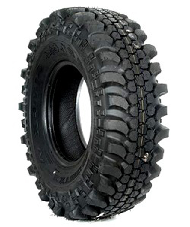

Pokud si budeš chtít pořídit třeba Simexy Extreme Trakkery nebo jiné extreme offroad pneu, tak ty bývají značeny třeba 36/12,50R16, kde 36 je průměr kola v palcích, 12,50 je šířka pneu v palcích a 16 je průměr disku v palcích. Přepočteno na tradičnějsí označení, vyleze nám z toho taková hezká pneumatika 318/80R16
. Tu bych ale na Freelander rozhodně nedoporučoval...
