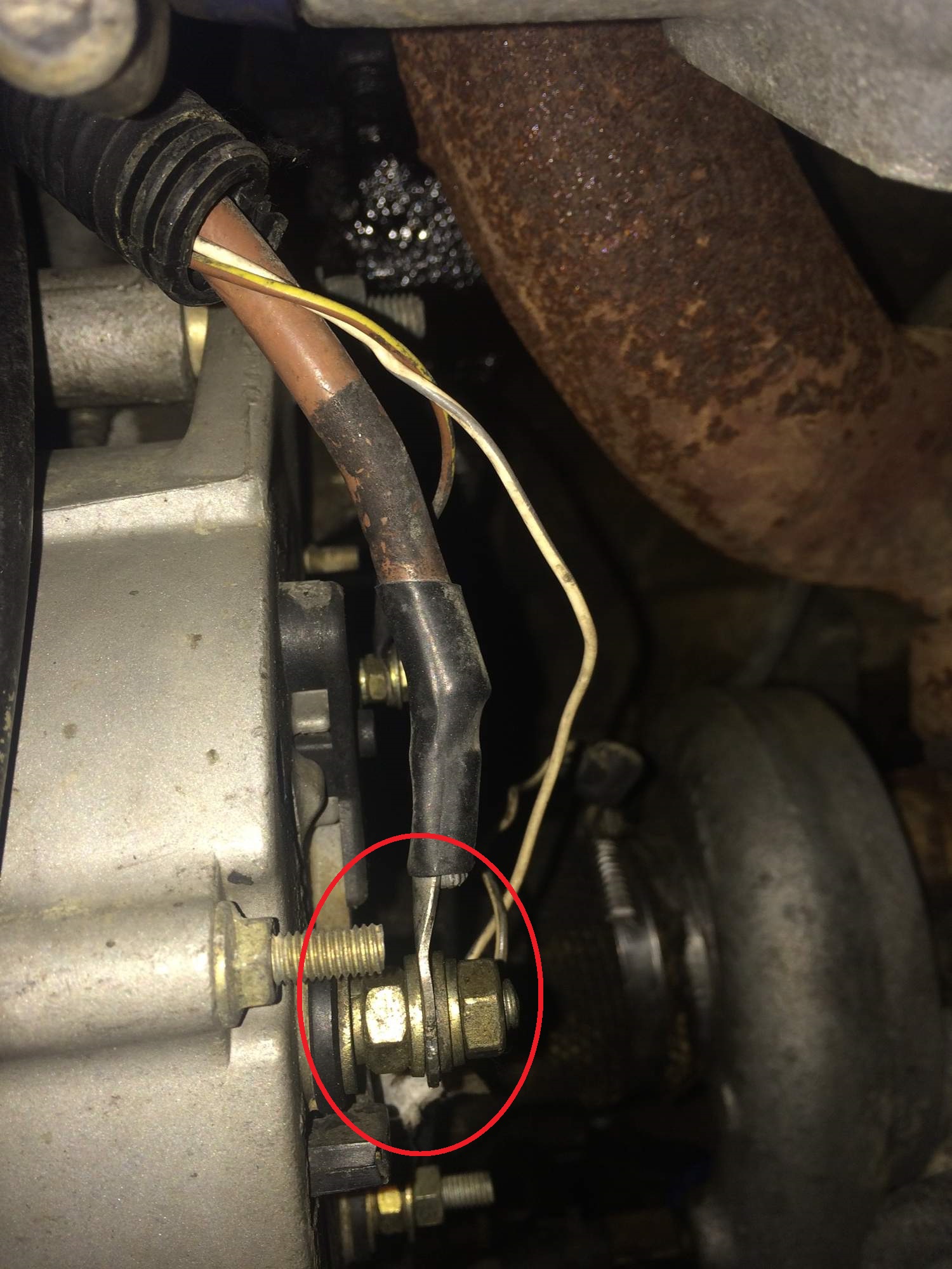

Re: RRC 200TDI by DDT
Hele bacha- to co má DDT na poslední fotce v kroužku není kostra ale B+ alternátoru!!
Měl by jsi se na to DDT vykašlat a sehnat si na pomoc někoho kdo tomu fakt rozumí a přímo na autě uvidí co a jak, nebo to špatně dopadne. Nikdo nemůže rozumět všemu, to je jasný, ale i přes tvou velikou snahu tohle nikam nepovede dokud nepochopíš základy elektrotechniky.
Mě to bylo divné, že to vypadalo jako nějaký plast okolo, což by u zemnícího bodu být nemělo.
To ale nic nemění na postupu.
