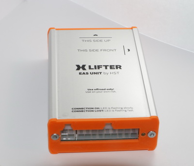

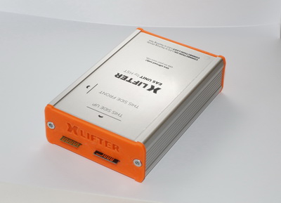

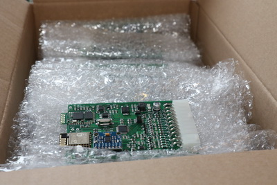

- 20x unit do auta komplet osazena, na automatu na elektrofakulte FEL CVUT, kdyby nekdo potrebval pro zajimavost http://lvr.fel.cvut.cz/. Nebylo to zadarmo, ale super komunikace a pristup.
- Kontolery ve vyrobe u kamarada, rucni prace, tak polovina hotova. Vcetne kabelaze, pakarna, tech 20ks bere rucne, tohle je jeste velky tema do budoucna, jeden kabel rucne jsou 2 hodiny a to nepujde.

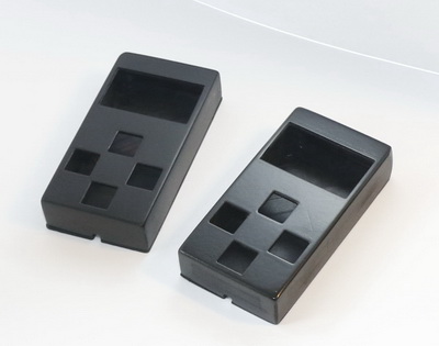

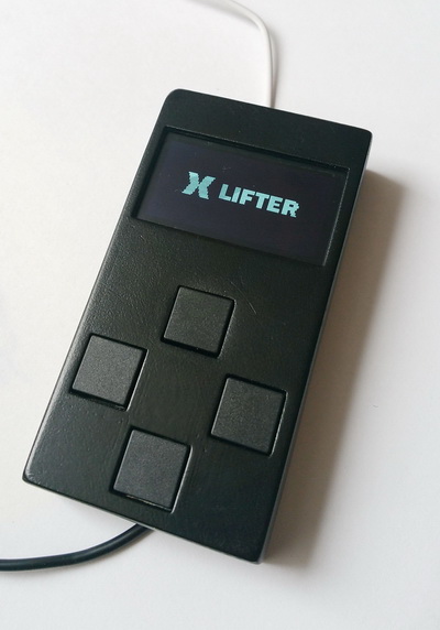

- Krabicky jsem nakonec pojal tak, ze je brousime, tmelime a lakujeme. Vypada to vyrazne lip.
- Setkani s nadsenym skoro-offistou Honzou Tippmanem ( grafik & designer ) prineslo velmi hezky vysledek - "obsah" dostal formu a uzivatelske rozhrani smysl. Ve chvili volna sem dam par screenshotu nebo video.

Bedna z FELu, ktera mi udelala radost. 20x osazeno.

Pěkné, ale zase budu za rejpala - proč čučí z krabičky ven ty antény? To není zrovna ideální. Podle barvy odhaduju, že víčka jsou tištěná na 3D tiskárně, tak proč tam není přes antény natištěněj nějakej slabej plastovej kryt - prostě takovej hrb? Vliv na dosah by to mít nemělo.
A k těm kabelážím - obrovskej rozdíl dělají doopravdy profesionální SPRÁVNÉ a správně nastavené krimpovací kleště - ale cena je tak okolo 5000Kč, a stejně tak pořádné odizolovávací kleště. My jsme používali od Molexu.

MadTom píše: 05 kvě 2017 12:18 Pěkné, ale zase budu za rejpala - proč čučí z krabičky ven ty antény? To není zrovna ideální. Podle barvy odhaduju, že víčka jsou tištěná na 3D tiskárně, tak proč tam není přes antény natištěněj nějakej slabej plastovej kryt - prostě takovej hrb? Vliv na dosah by to mít nemělo.
Tome, samozrejme jsi rejpal nejvetsi :D, ale rejpes konstruktivne a k veci = jen tak dal. Vsak nebyt tebe, tak tam neni ta interni ochranna bizuteria a vubec cele je to odolnosti uplne jinde.
Anteny - trci aby je nestinil hlinik krabicky.
Chapu se mas na mysli mozne poskozeni pri manipulaci. Kryt me nenapadl. Dobry napad.
Ano krytky je 3d tisk u me doma. Na tiskarne to neni problem vymodelovat, popremyslim. Bez problemu u par kusu (100), komplikovanejsi u vic, tak jsem si predstavoval originalni hlinik vicko pouze na CNCcku udelat podelnym otvorem.
Kabelaz - ano. Oni (ten kdo to dela) tyhle drahe kleste maji. Problem je zatim v tom ze stale nemam identifikovany jeden z tech konektoru - a to jsem do hledani zapojil uz hodne lidi. Takze to stale vyrabim konverzi te handsfree sad kabelaze, kde je to nakrimpovane na strojich. Tohle je jeste vec k reseni. Ty moje 4,2mm rastrove konektory, na ty poradne kleste maji.

K těm anténám - drážka v hliníku určitě ne, ono by to potom moc neanténovalo. Plastové víčko s hrbem, tak aby tam zůstala mezera mezi anténou a vnitřkem plastu cca 2mm - prostě ať to není natěsno.
