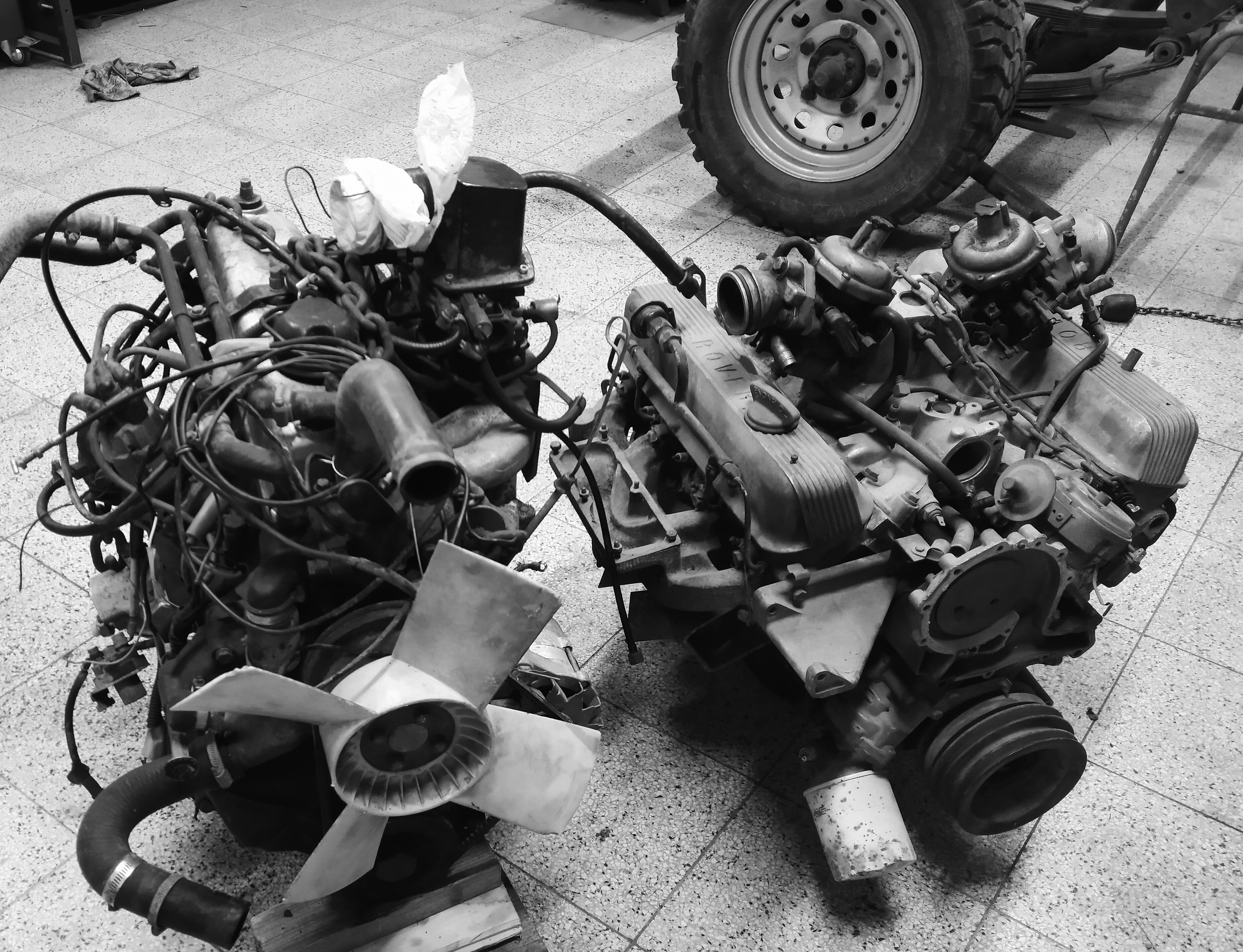

#241 Příspěvek od tomáš štěpnička » 11 lis 2020 18:57
Litina nebo hliník????

#246 Příspěvek od tomáš štěpnička » 12 lis 2020 07:53
Jako po pravdě mě je ta litina sympatičtější ,přijde mi funkčnější,uživatelský příjemnější , jen prostě občas jsou situace kdy hliník by mě na redukovanou tři vytáhl z nesnaží,a na to prostě litina nemá vykon

Pavel píše: 12 lis 2020 09:50 Kromě hluku z výfuku me ten hliník moc nepřesvědčil, možná proto, že je vidím jen rozbitý a nefunkční v dílně
Vím že to není žádná sláva,ani výkonem na to že je to V8,já mám starý karburacni v rrc a dá se říct že jezdí tak nějak furt..jen si někdy zaprská ať.

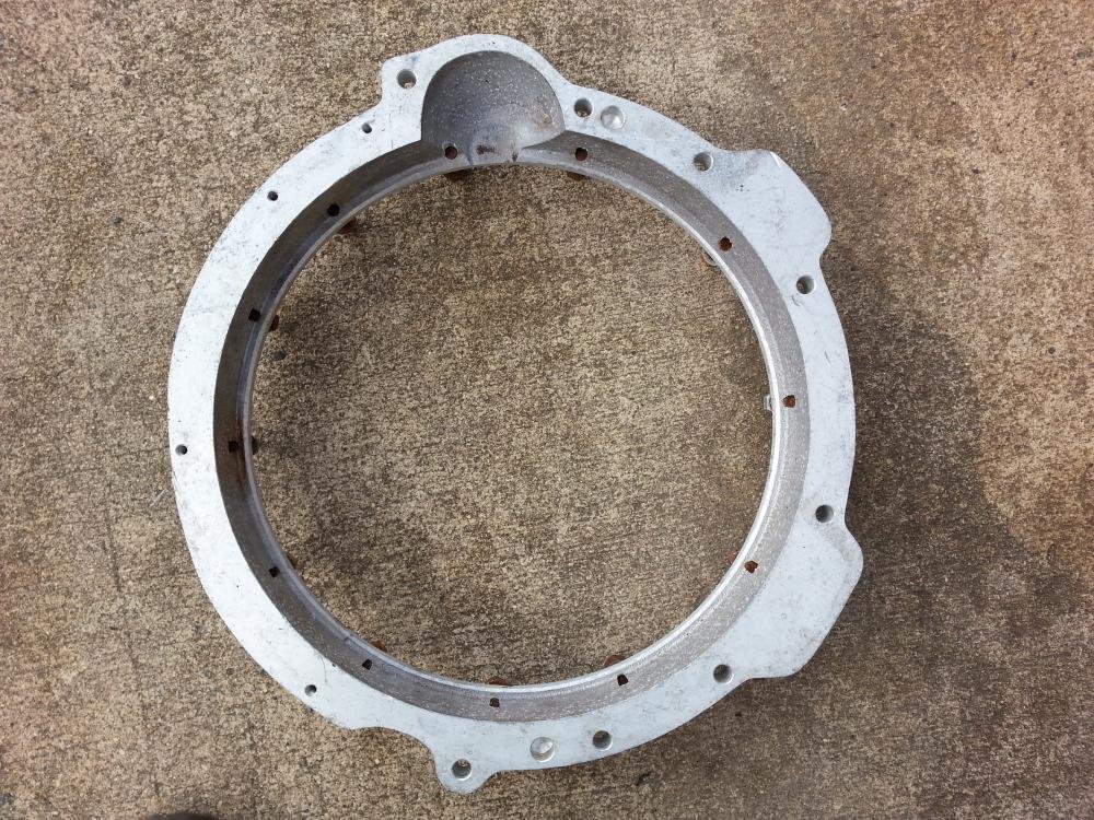

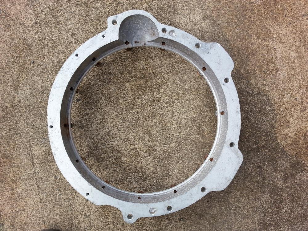

K tomu je potřeba adaptér Philips-Milner (viz obrázek), nebo převodovka LT77/R380 s krátkou frémou z 90/110, resp. defíka.

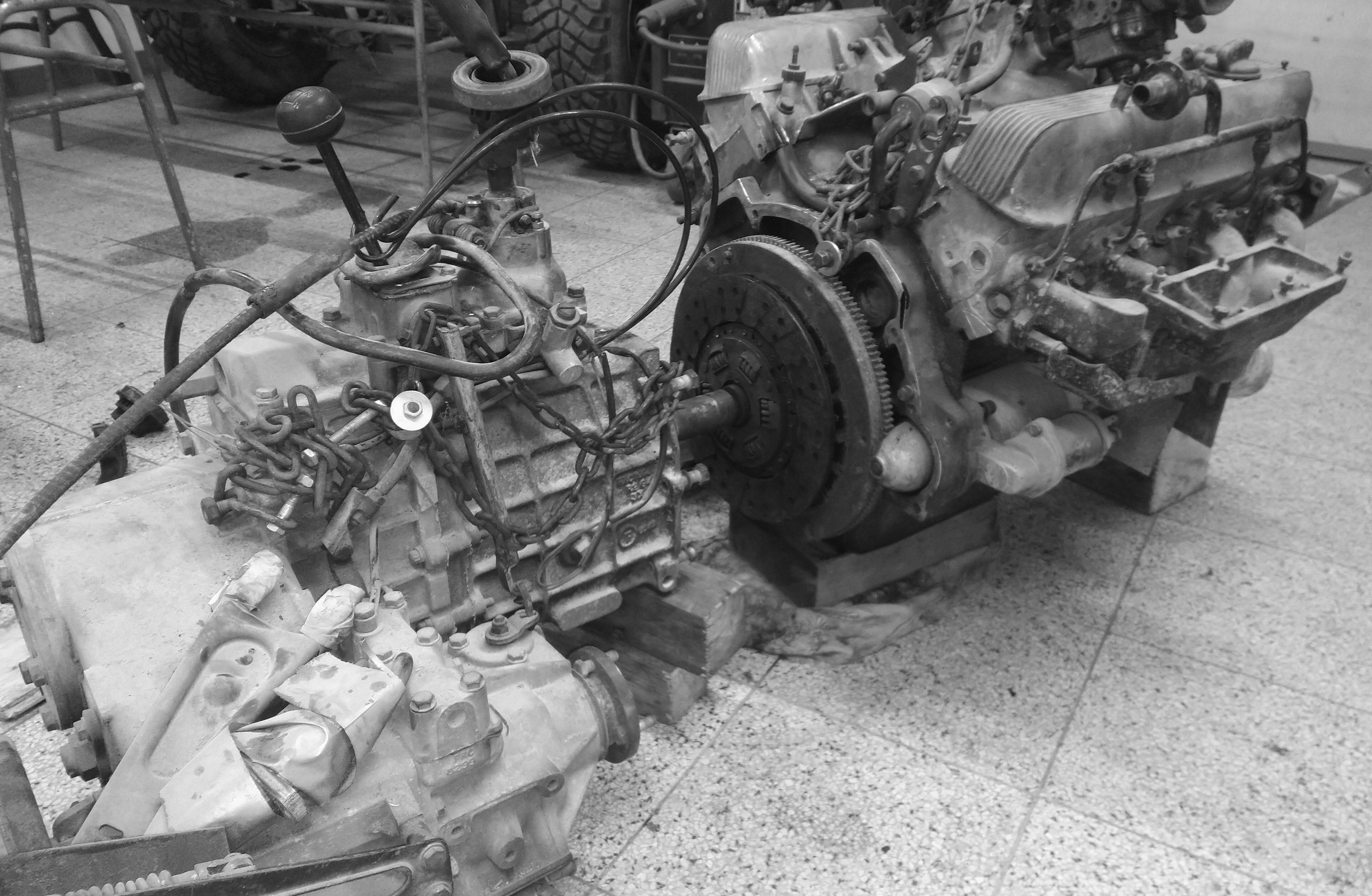

tu prevodovku s fremou mam a zavadzia :rofl

Pri pouziti LT77/R380 by ale byla potreba i pridavka LT230, ne?

1960SeriesII píše: 16 lis 2020 08:07 K tomu je potřeba adaptér Philips-Milner (viz obrázek), nebo převodovka LT77/R380 s krátkou frémou z 90/110, resp. defíka.
mam tu převodovku s krátkou mrkví a tento adapter tak trochu nedává smysl....pro ten jsem Jel k Eliotovi a odjel bez něj.......protože po našroubování tohoto adapteru nedošahne ta krátká mrkem do ložiska v klice.....což mi přijde dost divný ...nevím jak to je tedy myšleno???? -podložka pod setrvákem? co pak ale zase starter?? :nech

tomáš štěpnička píše: 16 lis 2020 12:23
Tak ne,blbost...to se jednalo o nějakou jinou konverzi....tohle by asi mohlo vycházet.....neví někdo jaký široký je ten adaptér?

#260 Příspěvek od tomáš štěpnička » 16 lis 2020 13:41
Ještě jedna myšlenka...do té fremy určitě nevleze pritlacak z V8 ,tak co to jak to ty anglani skládají? Dávají na velkej setrval malej pritlacak?
