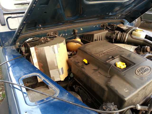

Re: Defender 130 HCPU - co a jak - bouda s akváriem :-)
Tak pomalu pokračuju na úpravě boxu topení - výměník klimatizace už je uvnitř a do auta se to vleze, i když vkládání do motorového prostoru je trošku jako ježek v kleci.
Přidávám jednu fotečku z testování zda se vejde, nebo nevejde. Pro šťouraly a pro Hanyse - papírové to nebude, pod kapotu se to vejde, i když natěsno. Asi budu muset o kousek posunout expanzní nádobku, ale to se ještě uvidí. Místa je tam dost.

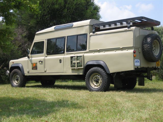

Nevim nevim, aby ti to auto nakonec stejně nebylo malý
To už tady bylo a doopravdy to nechci, je to takové neforemné. spíš si furt pohrávám s ideou zvedací střechy. Ale realisticky musím říct, že nejdřív funkční auto se střešním stanem a potom možná zvedací střecha.
... a nebude ti motor mlatit do tej krabice ?MadTom píše:Tak pomalu pokračuju na úpravě boxu topení
Motor by neměl - vejde to tam i s plastovým krytem na motoru. Každopádně to musím pořádně otestovat, ale je tam několik cm mezera.
Tak dneska krátké pokračování - mezi krabicí a motorem je v klidu více než 2cm, což musí stačit. Expanzka půjde kousek posunout - udělat novej spodní držák, a odvzdušňovací hadička z chladiče půjde přetáhnout na druhou stranu. Když zítra počasí dovolí, tak udělám jeden podstatnej test - dostat tam tu krabici i s ventilátorem topení. Moc místa tam není a sundávat kvůli tomu blatník se mi nechce, i když by to bylo taky řešení. Potom už jenom dovařit trubičku pro odtok kondenzátu a pořádně to celé natřít. A může se skládat. Ještě že oproti D2 je kolem motoru tolik volného místa.
To je fakt, já u dédvojky tu kapotu ani neotvírám, nikam se mi tam nevejdou ruce. V tomhle je def o poznání příznivější, ikdyž rozložení komponent na motoru je stejné.
Já nevim, ale když jsem koukal do motoru u DI, tak mi přišlo že toho mám v defovi půlku, respektive ke všemu byl u DI přístup. Def jak má ty svoje blatníky, tak je to mrtvej prostor co zabírá jen místo.
D1 a D2 jsou v tohle dost jiná pohádka, taky záleží jestli je klima samozřejmě, tak se taky něco "napřekáží" s kompresorem...
Tak jsem postoupil o další krok - už je z toho "ježek v peci" - podařilo se mi to tam dostat i s motorem topení, sedí to tam, vypadá to, že to bude i rozumně zapojitelné. Od kapoty je cca 5mm místa.
A pak došlo na nejhorší - dostat to ven. Asi na 4 pokus jsem si vzpomněl, jak jsem to dostal dovnitř a vytočil jsem se s tím i ven.
Takže malé vítězství. Teď už jenom dovařit kousek trubičky pro odtok kondenzátu a můžu začít natírat.
