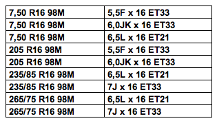

od Adam P.
Screen shot 2016-02-23 at 14.10.47.png (10.15 KiB) Zobrazeno 18585 x
hmm, tak jsem si chtěl nechat zapsat do TP další rozměry pneu a trochu smolík :( pan stehlík mně poslal tabulku, která mě nepotěšila. celou dobu jsem si myslel, že to mám správně a jsem v pohodě, když na klasické defenderovské plecháče (5.50Fx16x33) obouvám gumy 235/85/16, ale ono ne :( a to jsem na ně chtěl ještě hodit 264/75/16 :( jaké máte zkušenosti? vozíte to taky tak? nebo je to při nehodě nebo kontrole o průser? mám se na to vykašlat a risknout to? dík!
Re: Zapsání nových rozměrů pneu do techničáku
Napsal: 23 úno 2016 15:06
od Land Jirka
na origo plecháčích je rozměr 235/85R16 naprosto v pohodě
jezdí tak hafo defíků
nikoho to ani v případě nehody zatím nikdy nezajímalo
Napsal: 23 úno 2016 15:36
od Hanys_a_Kaca
já tak jezdil i na technický, kde kluk kontroloval kupodivu i ty nosnostní indexy tak rozmery rafku neresil, ale netvrdim, ze to problem byt nemuze, protoze tlak na to, aby narizeni nahradila pouzivani rozumu je obrovsky.
