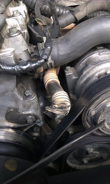

#259 Příspěvek od halo » 03 zář 2014 15:08
Tak som tiez zaslepil egr. Zial, musel som ho zaslepit na dialnici v chorvatsku :lol: Povolil sa chladic/ohrievac a od otrasov mi praskla trubka co ide zo zvodov.
petmic
Příspěvky: 551
Bydliště: SK
Re: TD5 EGR ventil
#260 Příspěvek od petmic » 03 zář 2014 15:23
halo píše:Tak som tiez zaslepil egr. Zial, musel som ho zaslepit na dialnici v chorvatsku :lol: Povolil sa chladic/ohrievac a od otrasov mi praskla trubka co ide zo zvodov.
vyzera to ako keby si to robil kamenom :rofl
