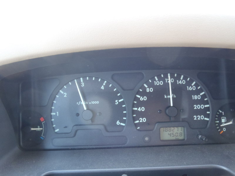

Acon píše:ma teraz počas jazdy napadlo, že som viedol debatu o otáčkach manuálu a automate, že tu niekto povedal, že automat točí menej. Tak len pre porovnanie, automat
Som konecne nafotil... manual, gumy 255/65R16.
120kmh
120kmh
