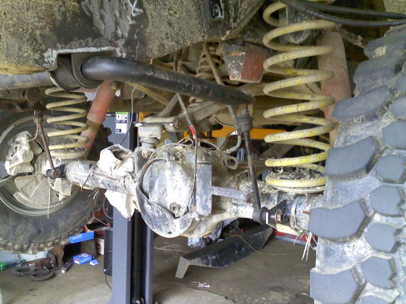

meral si kolko miesta mas medzi nadrzou a A-ckovym capom pri plnom prepruzeni? Mam pocit, ze ked som to pred casom vymeriaval, tak to bolo dost natesno. Aby Ti ten cap neprerazil nadrz ked auto vyskoci a pekne tvrdo dopadne.

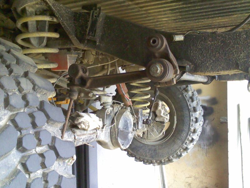

teslo píše:meral si kolko miesta mas medzi nadrzou a A-ckovym capom pri plnom prepruzeni? Mam pocit, ze ked som to pred casom vymeriaval, tak to bolo dost natesno. Aby Ti ten cap neprerazil nadrz ked auto vyskoci a pekne tvrdo dopadne.
trosku nevim co je A-cap ale pokud myslis to co drzi napravu proti pretoceni takovy to V tak to je uuuuuplne nekde jinde. Kolem nadrze neni nic co by do ni mohlo narazet. Ja jsem totiz tu zadni pricku co na ni puvodne drzi nadrz urizl uplne a tu prednijem rozrizl vejpul a o tech 5 cm jsem zuzil tu pricku protoze kdybych ji posunul dopredu tak by se mi tam to Véčko neveslo

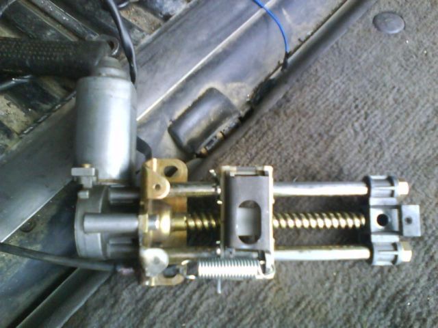

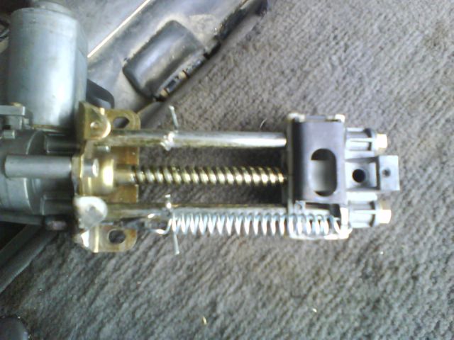

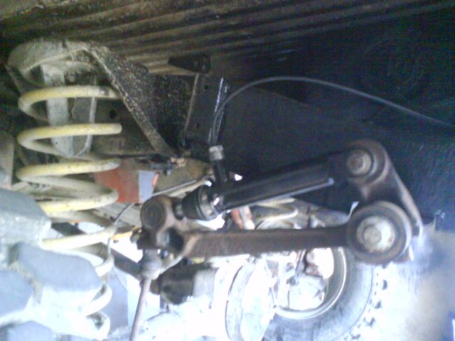

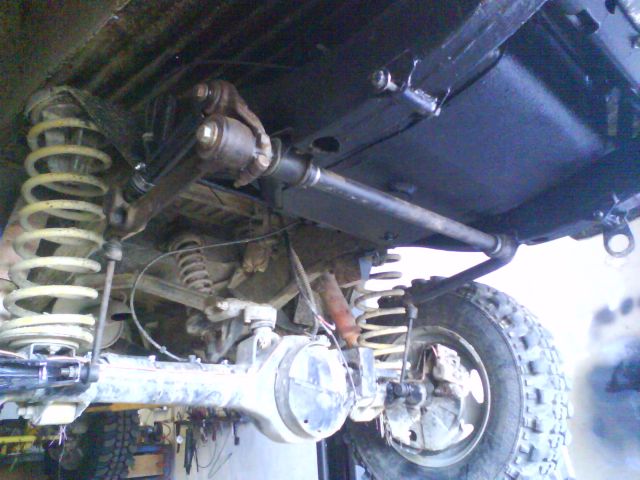

jinak par fotek toho stabiku. posilam fotky jak to delam takze to vstsinou jeste neni hotove a natrene ale zitra udelam nejakou hezkou kde to bude i natreny abych nevypadal jako nejakej barbar

jasne, mas pavdu...bolo to dost davno co som to testoval. Vcera som sa na to mrkol opat. Naozaj klb toho A-cka nerobi problem. V mojom pripade sa ale nebezpecne priblizil diferak k nadrzi. Na oboch (aj nadrz aj diferak) mam ochrany, takze aj to urcite spravi svoje. Ale bolo to dost natesno.

tak stabik uz funguje jak ma :D :D . Navyjak taky ale fotku nemam ale udelam. a ovladani stbiku mam vyreseno elektricky v kufru.

Ty, nejní to odpojování stabu nějak složitý? Někde jsem viděl odpojování udělaný
z volnoběžky, to se mi líbilo...

ja spis koukam na predposledni fotku a co to tam mas za treti pruzinu?

Miky_CZ píše:ja spis koukam na predposledni fotku a co to tam mas za treti pruzinu?
ta je z hondy crx :D :D puvodne (origo) tam byl nekaky mjech aleten byl uuuuplne
na kasi takze sel ven a hup tam s pruzinkou :D

SJ410 píše:Ty, nejní to odpojování stabu nějak složitý? Někde jsem viděl odpojování udělaný
proc slozity? pouzil jsem origo z DII ale misto hydraulickeho pistu jsem tam dal jen jakoby pist ktery ma v pistnici zlabek a zaskakuje do nej kolik. takhle to ma origo udelany patrol Y61 jenze ten to ma naprimo misto tycky stabiku a jen maly zdvih kdezto ja mam cca 13cm a jeste prez paku takze mi ten stabik krizi 28cm na kazdou stranu coz je vic nez potrebuju neb je to zase uchyceny bliz ke stredu napravy a tim padem ze muze kolo zvednout na max jako kdyz tam nic neni narozdil od te Y61. :D jedine co bylo trosku slozite byla vyroba toho pistku ale na to staci soustruh kdezto na system s volnobezkou musis delat drazky a cele to predelavat ja pouzil temer vse hotove :D

Jo v poho, máš to zmáklý, jenom mi to tak na první pohled přišlo.
A propo, předek uděláš stejně?

jo jo jen ho musim sehnat dopredu se tenhle sirokej nevejde potrebuju zadni z DII

tak jsem to byl dnes projet ne ze bych byl tak nedockavej ale musel jsem to poradne umejt uz me to nebavilo delat na tom spinavim a fakt masakr auto se prestalo naklanet a to opravdu hodne ted projizdim zatacky jako reditel :D . Taky jsem zkusil krizeni a kopeck ktery normalne vyjedu i bez mezinapravy jsem ted nevyjel ani do pulky a konecne se mi podarilo mit jedno kolo vevzduchu. :D Bohuzel jeste nemam natazeneou elektriku abych ho vypnul ale myslim (a doufam) ze po odpojeni to bude zase jako driv. No ale i kdyz si myslim ze si to tu asi stejne pisu pro sebe tak dam vedet jak se to chova po vypnuti jestli to preci jen nema nejaky negativni vliv.
no a predni davat nebudu neb mi ten zadni pripada dostatecny

mozna je take jsem si z te DII sundal predni s tim ze ho dam dopredu jenze tam se na RRC proste predni z DII nevejde abych ho dal zepredu pred napravu jako na DII tak na to je moc uzkej a za napravu je zase moc sirokej takze putoval dozadu a uprimne vubec toho nelituju ucel (aby se auto prestalo houpat jako kachna) to splnilo dokonce nad ocekavani davat tam v tuto chvili predni mi prijde naprosto zbitecny absenci predniho jsem pocitil jen pri opravdu prudkem zatoceni kdy se RRC LEHCE nahnul ale to mi vubec neva, proti tomu jak se naklanel predtim jsem naprosto spokojenej
jinak ja jsem ho take koupil bez stabiku a zvykl jsem si na to jak se naklanel u meho RRC to bylo oto vic ze neumel stat rovne nikdy a to diky te zadni prostredni pruzine bez ni auto kleslo o cca 2cm takze nejaka vaha auta byla i na ni a proto se vzdy auto naklonilo na jednu sranu podle toho kdo vystoupil jako posledni jestli ja nebo spolujezdec . :D a ted po jizde se stabikem nechapu jak jsem tak mohl jezdit je to vazne hodne znat
