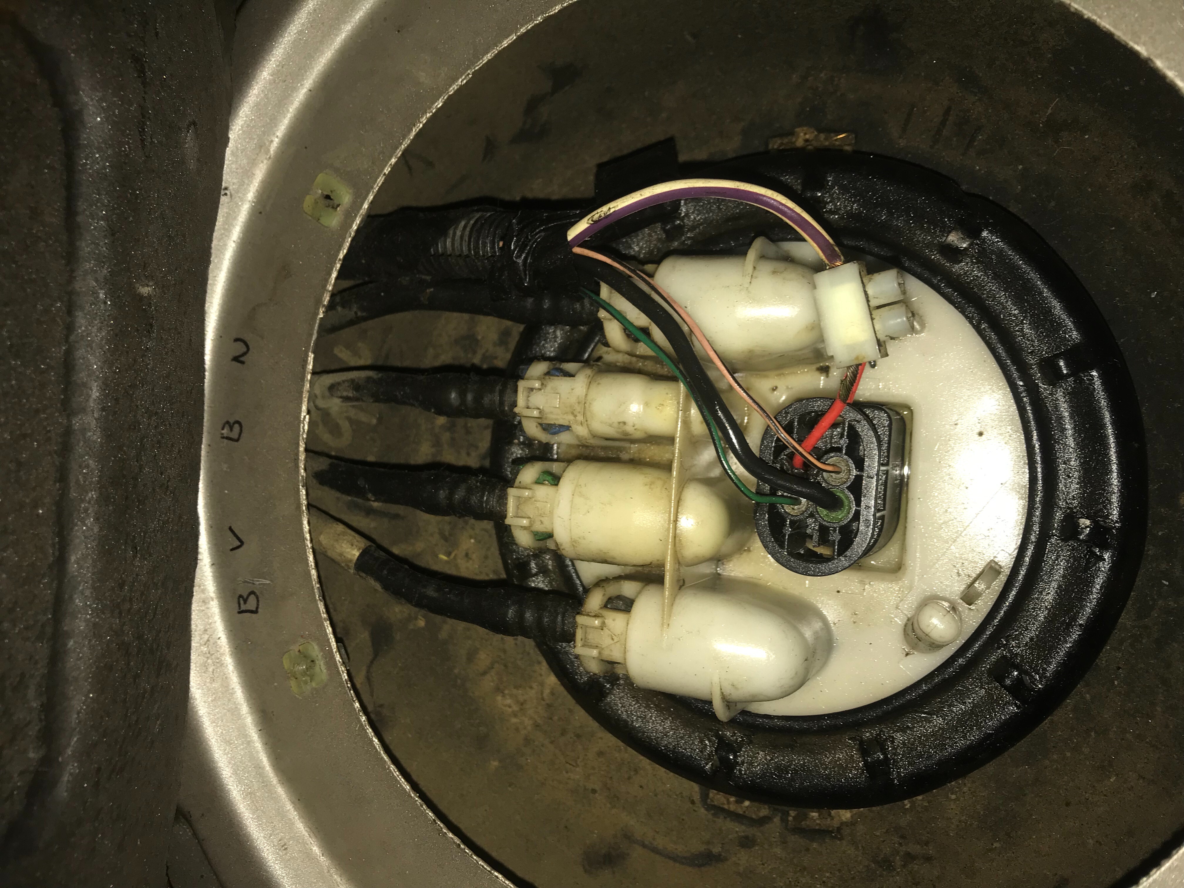

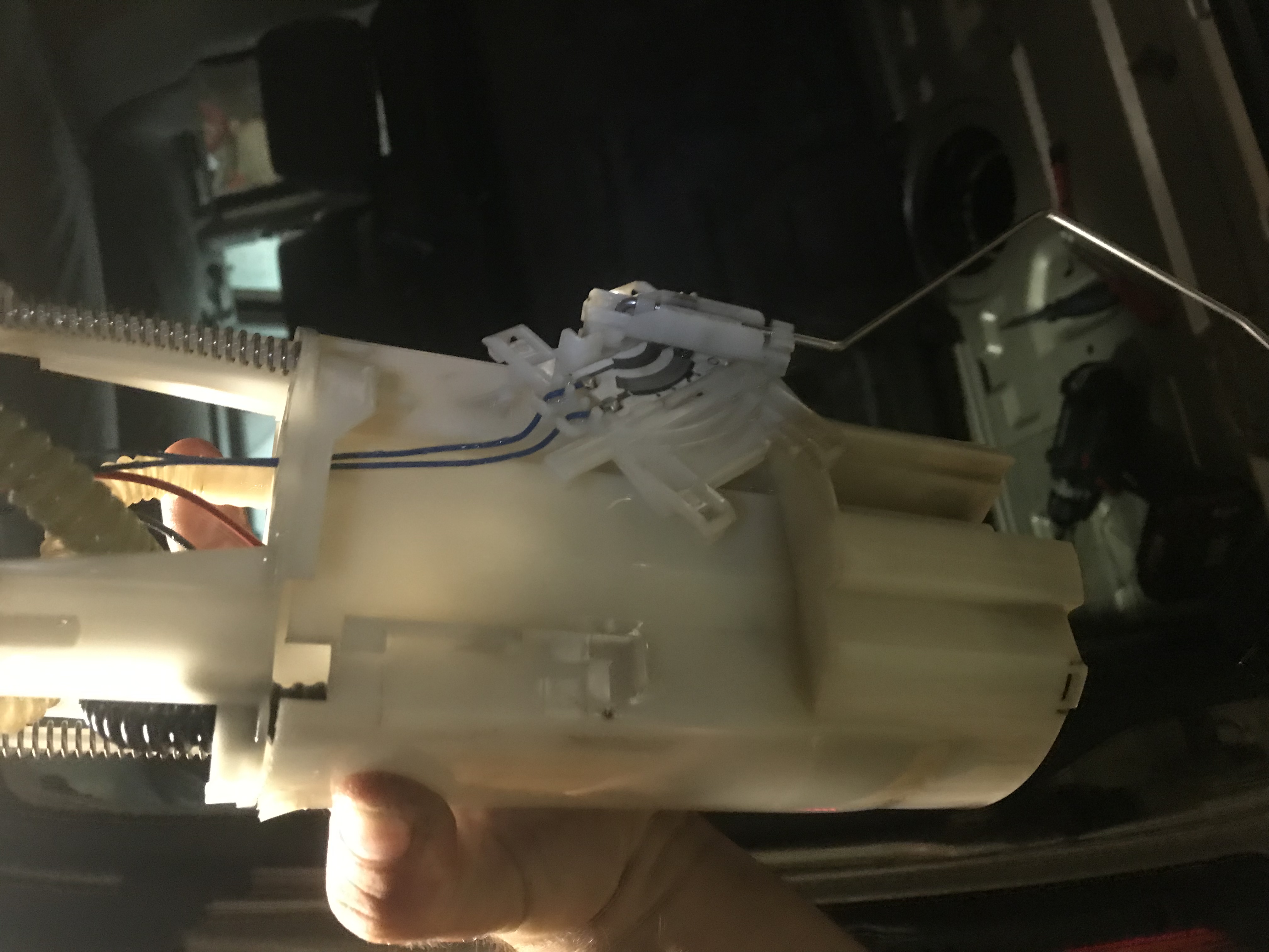

Zdar, mám problém ze ukazuje půlka nádrže ale realne nafta dosla😀 Tak kanystr a sup na benzínku. Kde hledat problém? A paliv čerpadlo hlasitě bzučí, nepíská jak se tu popisuje, ale bzučí, mám se připravovat na odchod? 😀
Příspěvky: 15398
Re: Čerpadlo paliva TD5
#233 Příspěvek od MadTom » 08 črc 2019 18:57
Bzučení je normální, a pokud tam dal někdo čerpadlo z Defa, tak to má jiný plovák. Doporučuju čerpadlo vyndat a vyčistit síťky na něm, i s nádrží.
Příspěvky: 6559
#234 Příspěvek od Hanys_a_Kaca » 08 črc 2019 19:05
muže bejt ohnutej ten plovák, ale to se většinou povede při montáži. nebo je prostě přidřená ta dráha toho pocemtivolemetru a zůstalo to seklý. Vedou k tomu ty dva tenčí drátky, ale nevim jestli to bere jenom odpor, nebo jestli z toho leze nějakej signál proti zemi. Na jednom autě (ne LR) mi zlobil ukazatel a nakonec to byl problém kostry, že nula prostě někam odputovala a signál proti ní nedával smysl.
MFENCE
Příspěvky: 816
tel.: 732805348
auto: D2 Td5/110 300Tdi
#235 Příspěvek od MFENCE » 08 črc 2019 19:12
No smerem nahoru normlane pekne ukazuje. A u pulky nadrze je vlastne nula. Tak tedy podivat se na cerpadlo s plovakem jo?
Zitra prijde olej a filtry, tak se to postupne vse udela.
Jinak k bzuceni,,,, poslouchal jsem jine Disco a takove tlumene. Ale me to celkem rve :) Je to jak fen, ale se zvukem cerpadla :)
pojir
tel.: 602727915
Bydliště: u Blanska
#236 Příspěvek od pojir » 08 črc 2019 19:39
A kolik to ukazuje, kdyz vezmes plnou? Nad nebo pod horni ryskou?
MFENCE
Příspěvky: 816
tel.: 732805348
#237 Příspěvek od MFENCE » 08 črc 2019 20:13
Tankoval jsem asi za 1500kc a bylo to skoro nahore. Pak jsem pojezdil Moravu a pak druhy den na Kralupy. Coz je teda uplne nepodstatny udaj :) Jedu si to domu na Benesov, a u sjezdu beeee beeeeee a vse ztuhlo. Tak tak jsem to dobrzdil do odstavneho pruhu. Hnede trenky hadr. Nastesti tam je nahore benzinka. Koupil jsem kanystr a dal 5l nafty. Trvalo leeta nez auto nastartovalo. Nevedel jsem jeste o tom figlu. Pak uz vse ok,auto startuje na drb.
Coz jsem hodne odbocil :) :grin: Ale takhle to je a bylo.
Ukazatel paliva byl lehce pod pulkou tusim.
MFENCE
Příspěvky: 816
tel.: 732805348

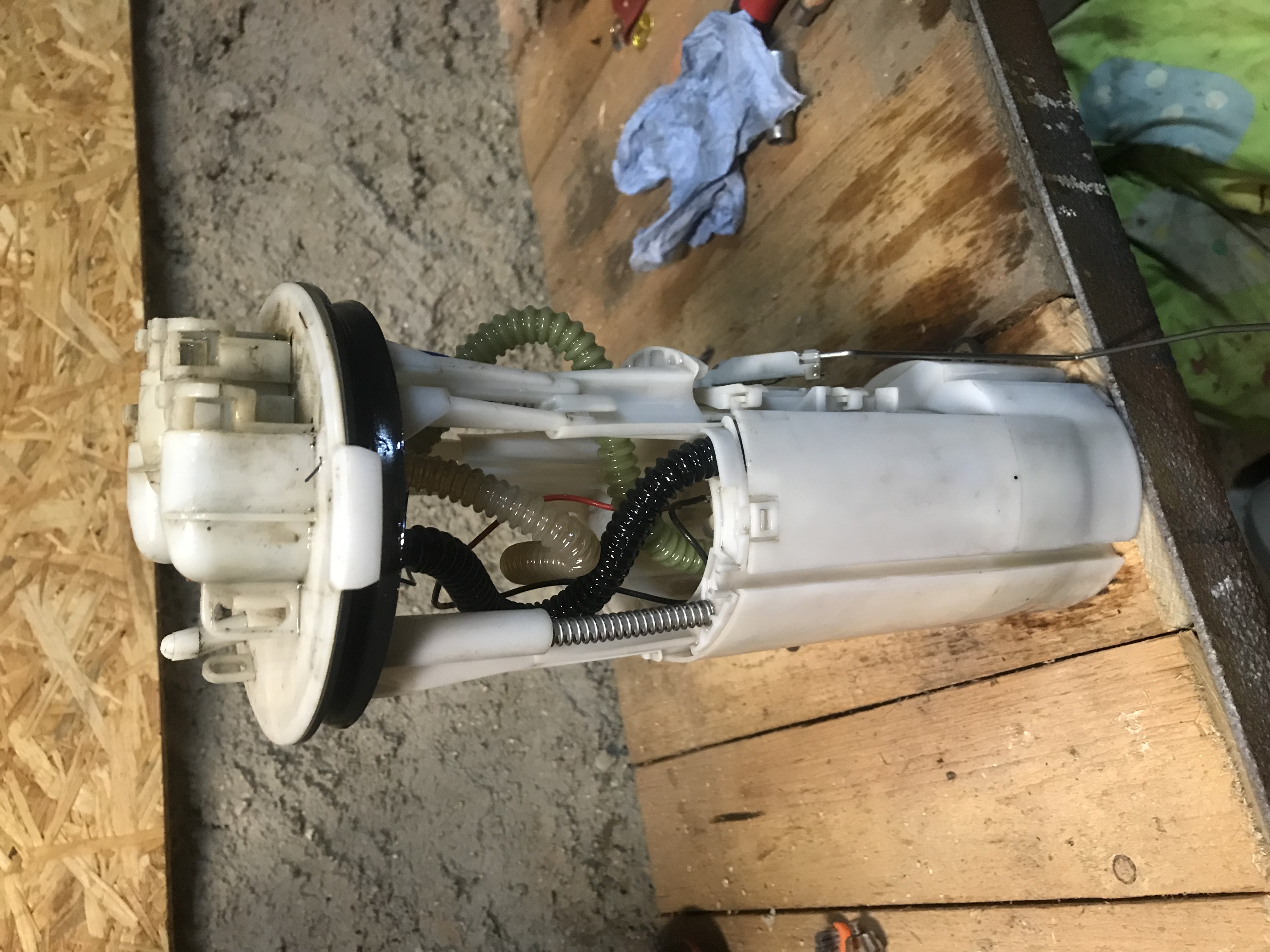

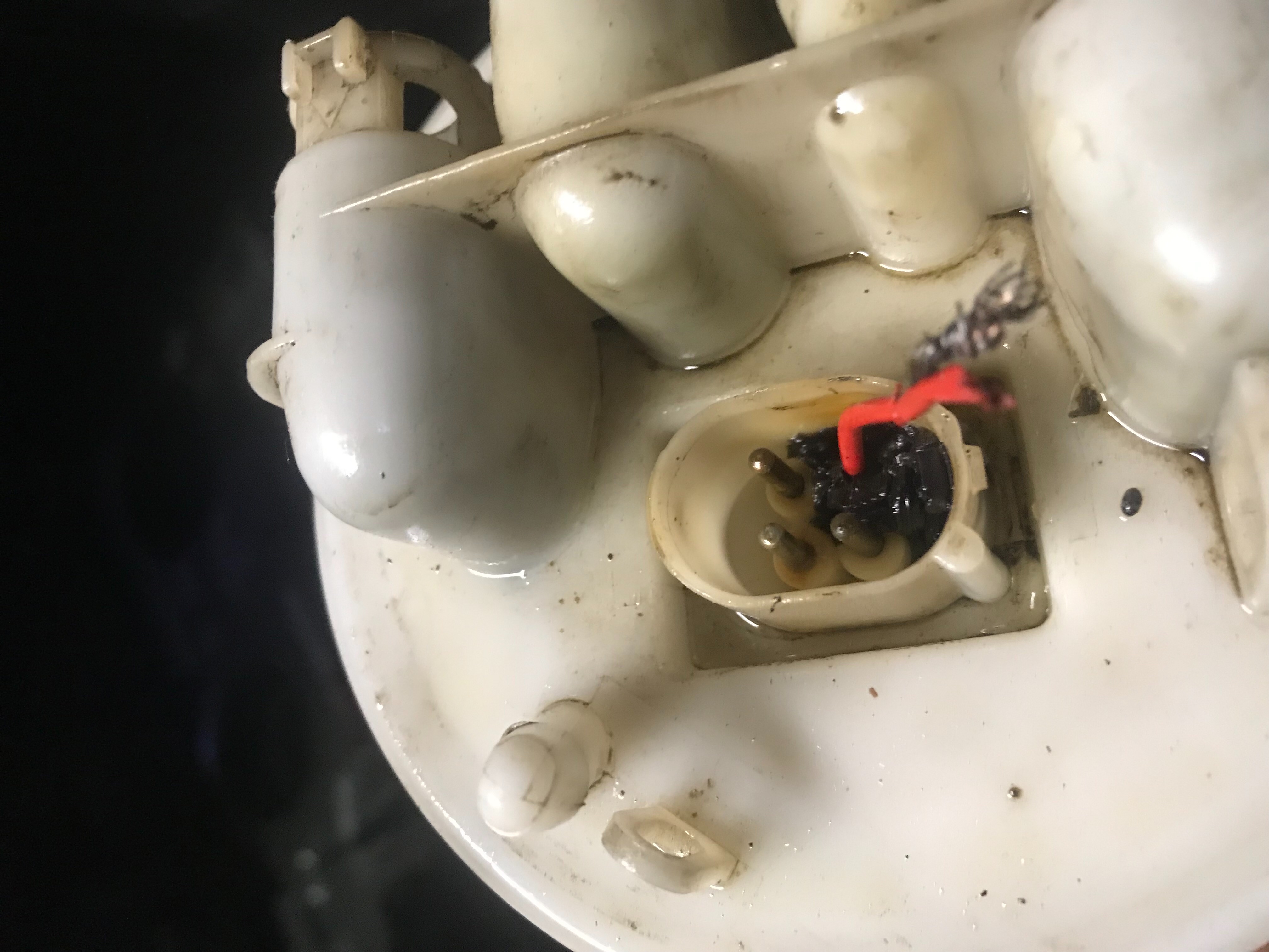

#238 Příspěvek od MFENCE » 08 črc 2019 23:08
Taaaak cerpadlo venku, je to napadeno Italian kutilem. Cerveny kabel spojeny cokoladou. Plovak plandal na dratech,a nevim ze bych ho vycvakl ja. Ale je to mozne. Kazdopadne lidem nasrat na ruce fakt :)
