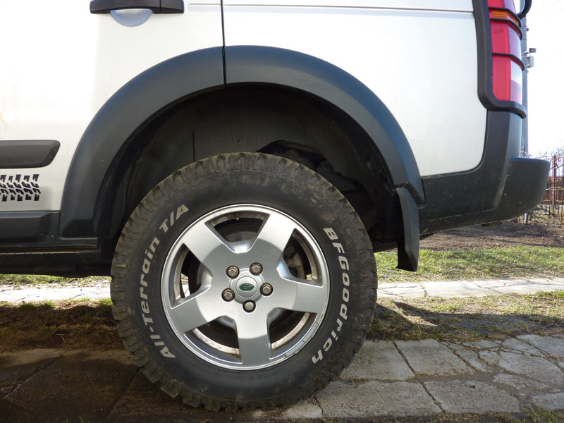

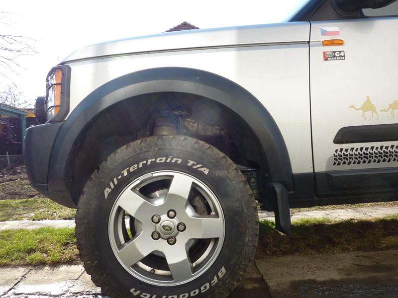

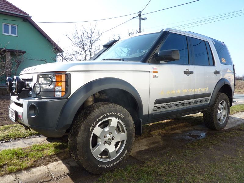

Po aplikaci poslední varianty táhel na podvozku v off výšce . I-Defender II palce na D III kola 265/65R18 = 32". Zatím pěkný,uvidíme zítra,jak to bude při jízdě .....
Je to znatelně víš .Prah dveří je ve výšce kolen ...... :muscle
Celkový pohled
Celkový pohled
D III a II palcový podvozek 022.JPG (149.75 KiB) Zobrazeno 6135 x
Předení kolo
Předení kolo
D III a II palcový podvozek 025.JPG (122.28 KiB) Zobrazeno 6135 x
Zadní kolo
Zadní kolo
D III a II palcový podvozek 026.JPG (127.87 KiB) Zobrazeno 6135 x

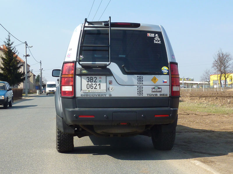

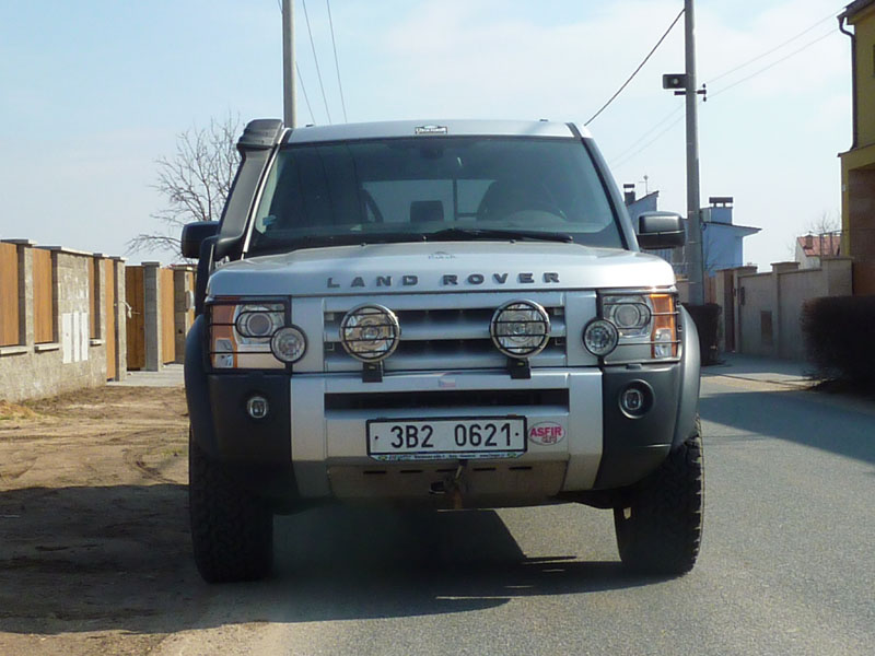

Další foto ,ale teď v normální poloze :Pohoda: Dnes po dálnici cca 170 km/hod a No problem .Jinak u nás na silnici v zatáčkách jezdím stejně a žádný rozdíl od originálního nevidím.A s původníma 30" kolama by to opravdu vypadalo divně .....ale s 32" :Pohoda: :dance :yes Prostě dospělý auto a o tom to je .... :inlove
Den poté - zvedlá D III 004.JPG (121.96 KiB) Zobrazeno 6015 x
Den poté - zvedlá D III 003.JPG (112.78 KiB) Zobrazeno 6015 x
Den poté - zvedlá D III 002.JPG (124.21 KiB) Zobrazeno 6015 x

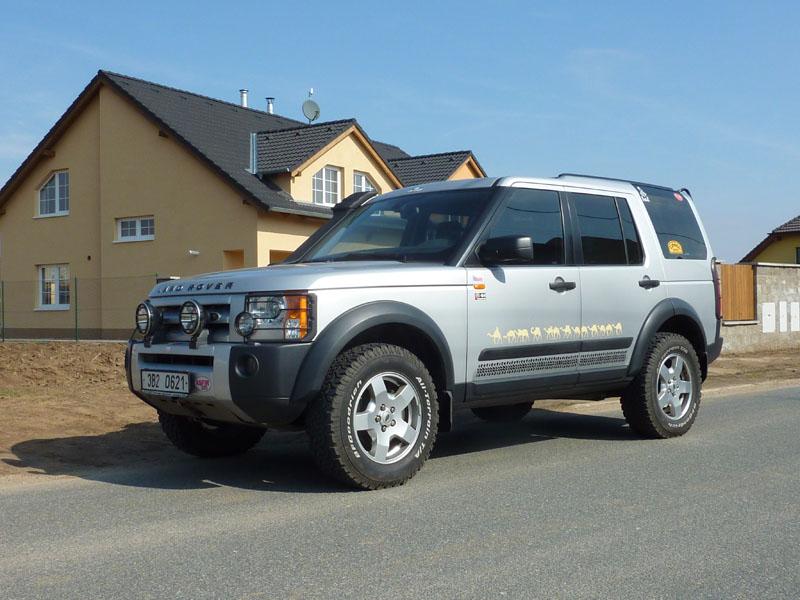

#238 Příspěvek od Luboš M. » 28 bře 2011 10:50

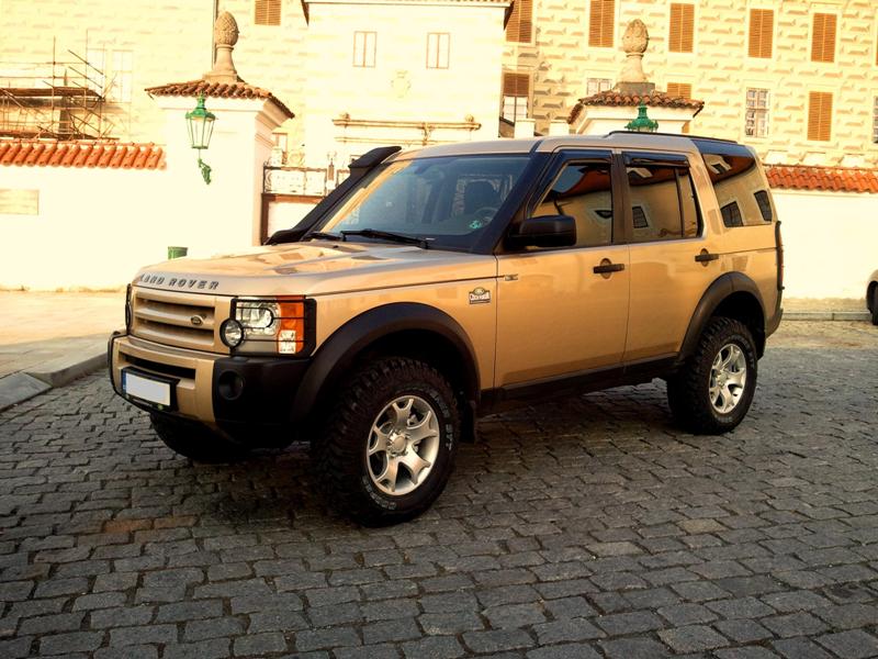

Tak mám taky konečně přezuto a na nových 265/70/17 to vypadá o poznání líp :yes
2011-03-28 08.31.10.jpg (87.71 KiB) Zobrazeno 5856 x
