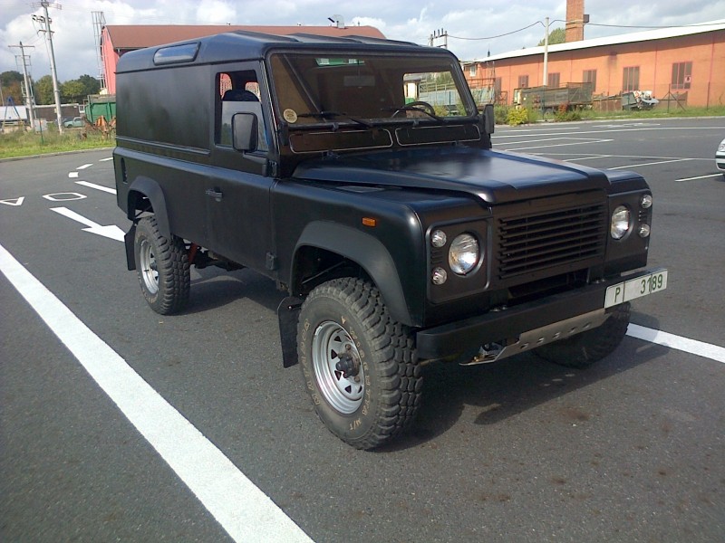

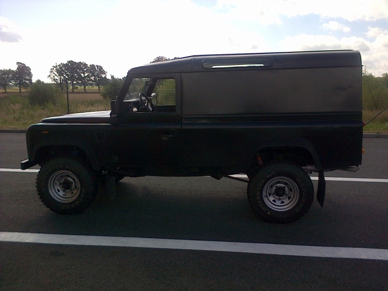

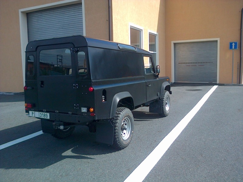

#225 Příspěvek od VencaZE » 18 zář 2013 21:24
Aby to nevypadalo že jsem to vzdal, tak zde jsou aktuální fotky z STK.. :-) . Značky ještě nemám, trochu se to vleče protože nemám čas pořád lítat po úřadech a oni si furt něco vymýšlí. Snad se mi to podaří do konce října.
Na lak a na plechy moc nekoukejte, nejsem klempíř, ani lakýra. Ale hodně jsem se naučil a příští Defík bude určitě o kousek hezčí :wink: .
Balú
Příspěvky: 767
tel.: +421903775011
auto: LR DII 2003
Bydliště: Púchov
Re: Bůček
#226 Příspěvek od Balú » 18 zář 2013 22:13
však je pekny :yes -matný čierny, matné farby sa mne osobne páčia na niektorých typoch aut viac ako lesklé a defender je kandidát na matné farby ako vyšitý.
pekné auto
krestak
Příspěvky: 1080
Bydliště: Býkev
Re: Bůček
#227 Příspěvek od krestak » 19 zář 2013 20:49
:yes dobrá barva :grin: sekne mu to :grin:

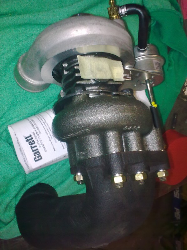

#239 Příspěvek od VencaZE » 13 říj 2013 00:27
Tak závada byla hlavně v membráně na vstřikovacím čerpadle (rozleptala ho nejspíš ta debilní biosložka v naftě) . Koupil jsem novou v plzni u Černíka a vyměnil jsem ji na čerpadle sám, je to snadný. Ale turbo už to nerozchodilo. Chtěl jsem ho nechat pravit, ale oprava by vyšla na 2/3 ceny nového. Tak jsem koupil rovně nový.
Garrett T2
Garrett T2
No a tím je Defík víceméně hotový.
Přestavba řízení a přihlášení vyšly na cca 32 tis kč. Z toho asi 20 tis za díly a zhruba 12 tis papírování a ježdění kolem toho.
To jsou jen ceny za změnu řízení a přihlášení na CZ doklady. Celková cena opravy (ND a služeb) je podobná ceně nový Fábie a stovky a stovky hodin vlastní práce nechci ani počítat. Asi jsem blázen, ale bavilo mě to.
