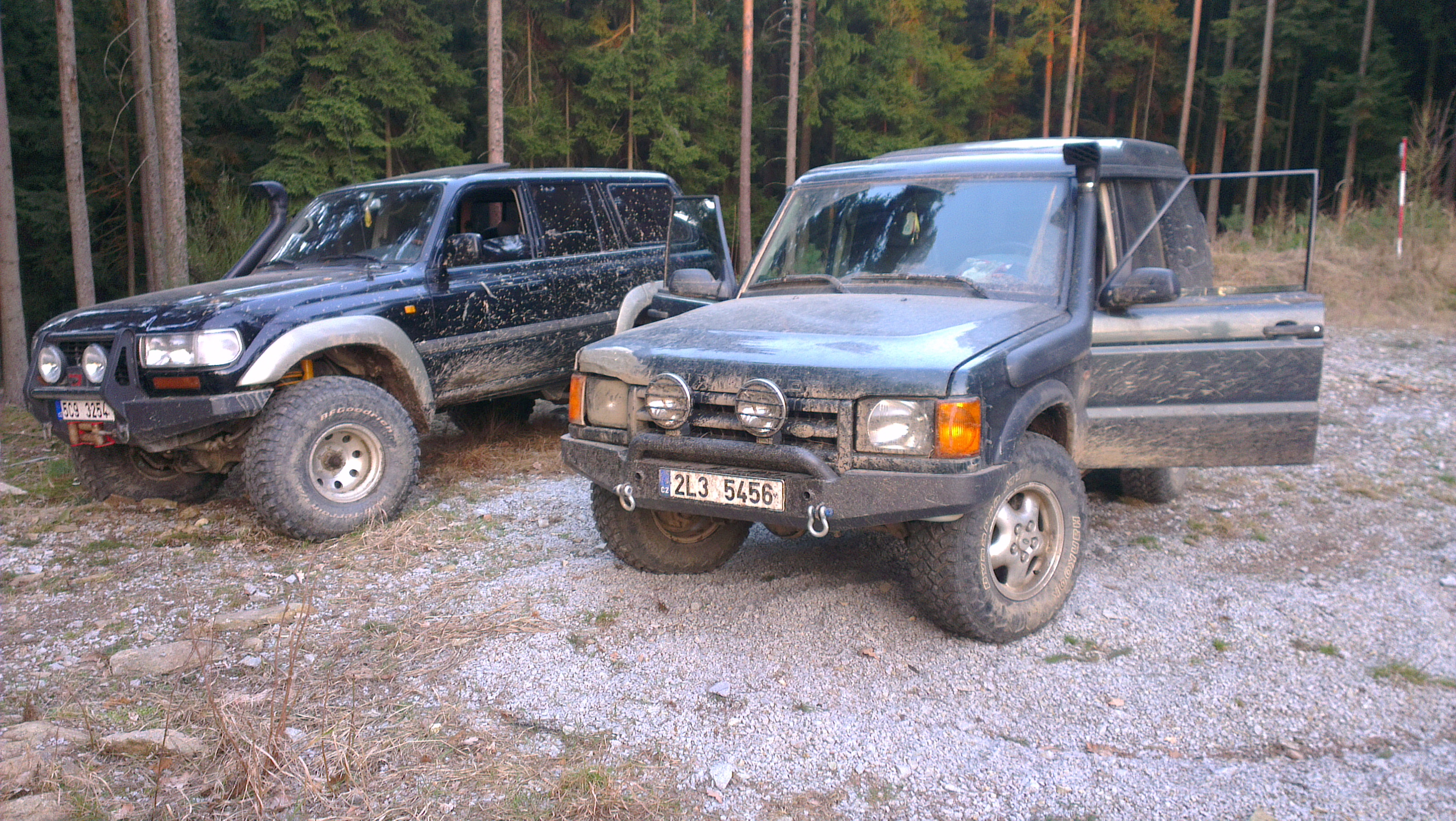

vasek72 píše:Já nevim... připadá mi šílený dávat za nárazníky desetitisíce a navíc se mi většinou ani moc nelíbí. Přidávám fotku kamarádova auta.. sice je to HDJ80 ale nárazník trval asi týden (pár odpoledne), náklady - 800,- za tabuli 3mm plechu, cca 100,- za pasovinu na rám, nerez trubka a kousek traverzy vyhrabaná doma... jo a 400,- za barvu (používá se na kamna a je taková trochu metalická, matná a hlavně se neodírá.. celkové náklady 1500,- :cash a vypadá super - nebo alespoň přesně podle gusta vlastníka. Ale musíš si nejdřív koupit plazmovou televizi, aby jsi měl z krabice dostatek kartonu na šablonu :D první si ho vyrobíš z kartonu, můžeš si ho 100x upravit k dokonalosti a pak podle něj vyřízneš z plechu....
Jaká konkrétné barva to je? Dá se to stříkat?

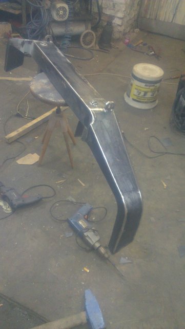

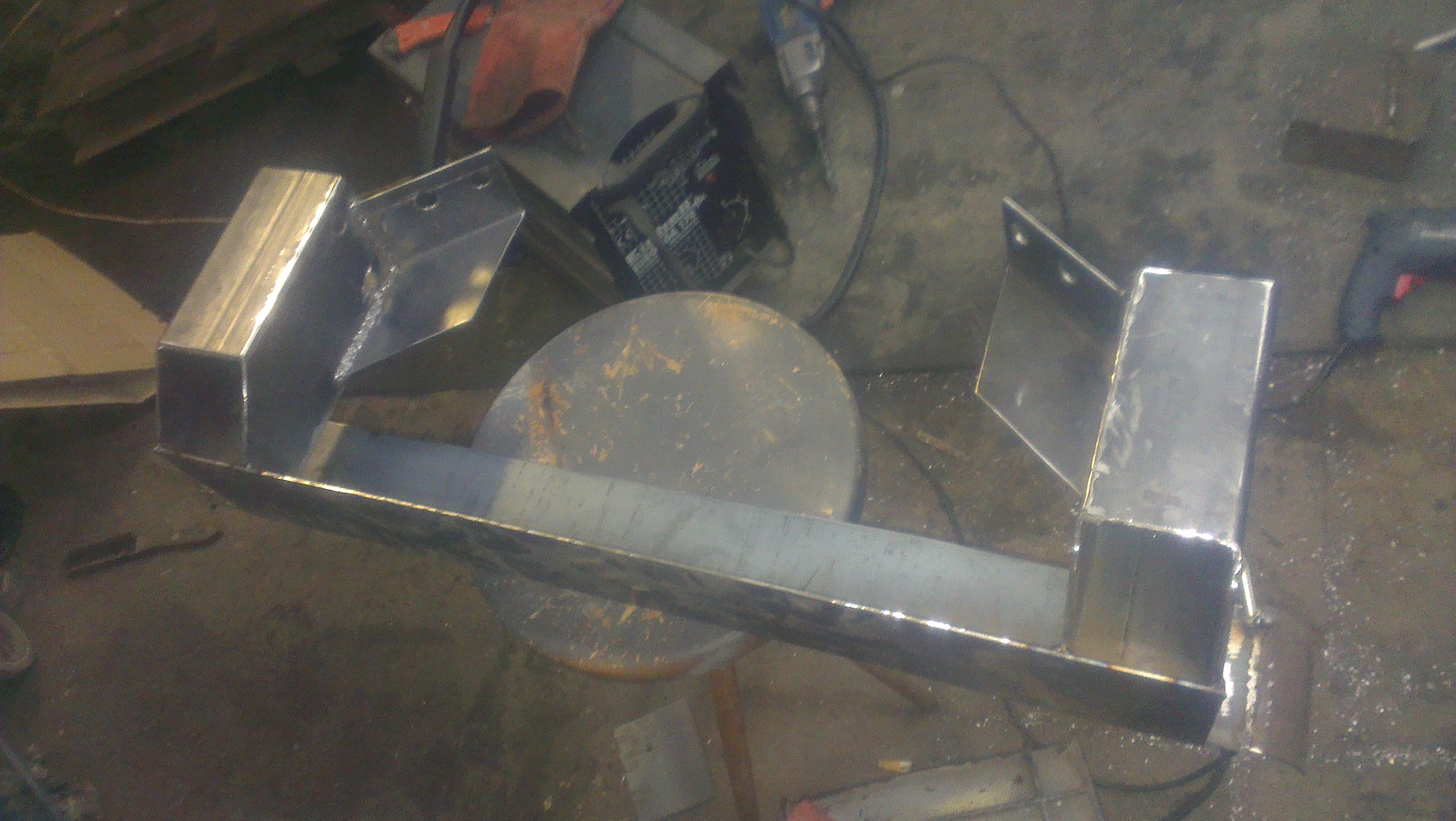

#235 Příspěvek od libovka » 08 bře 2014 20:41

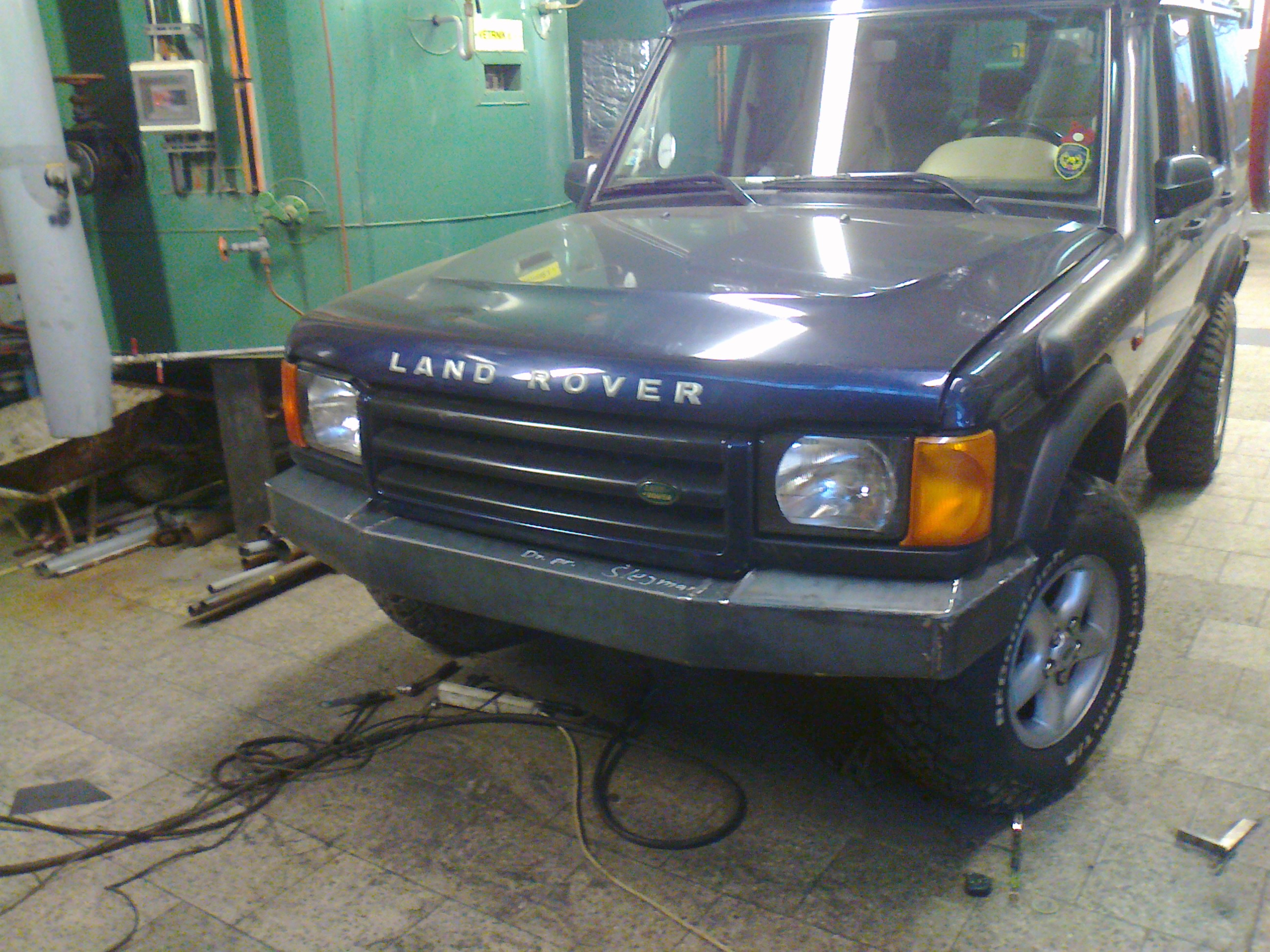

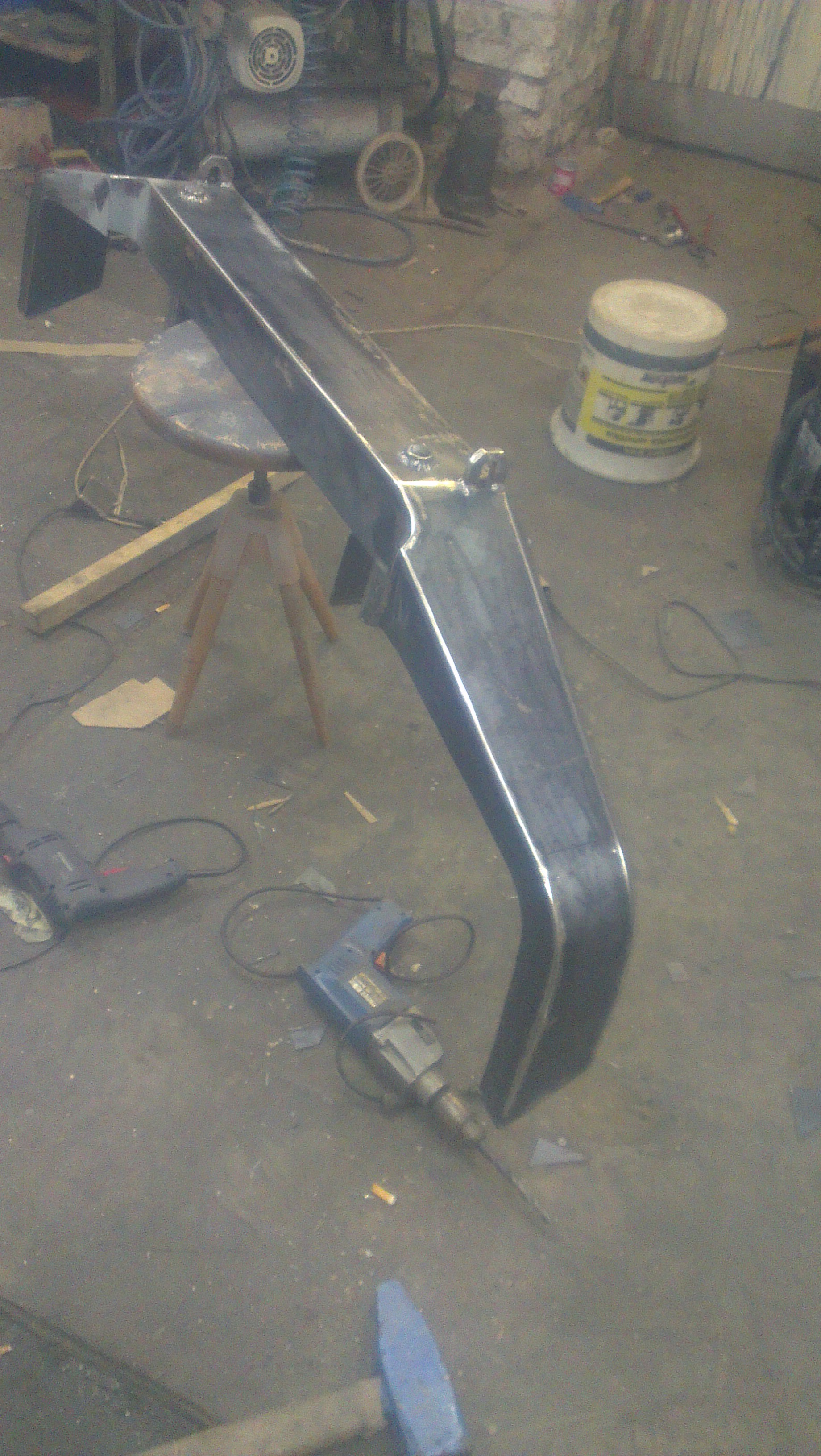

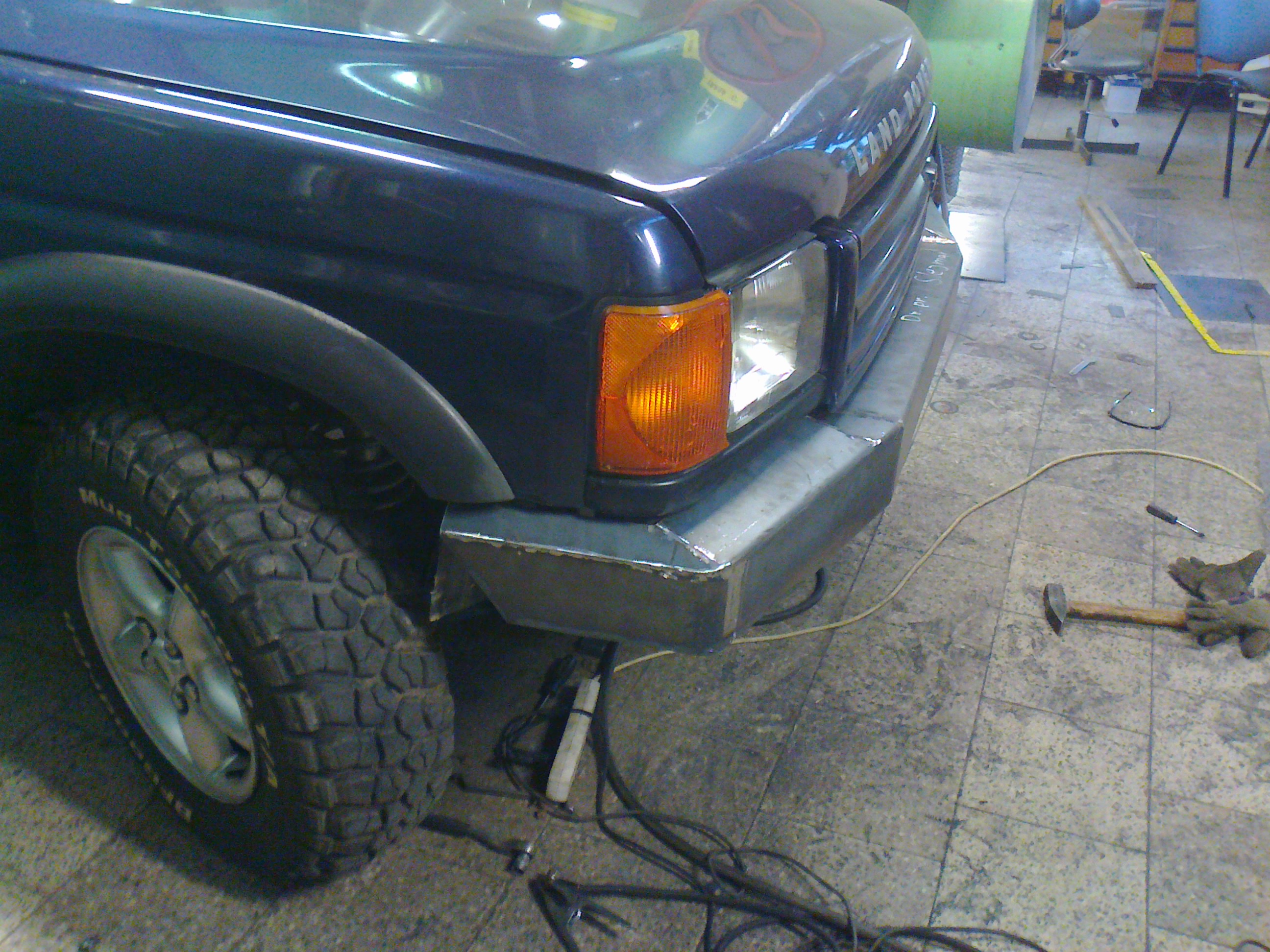

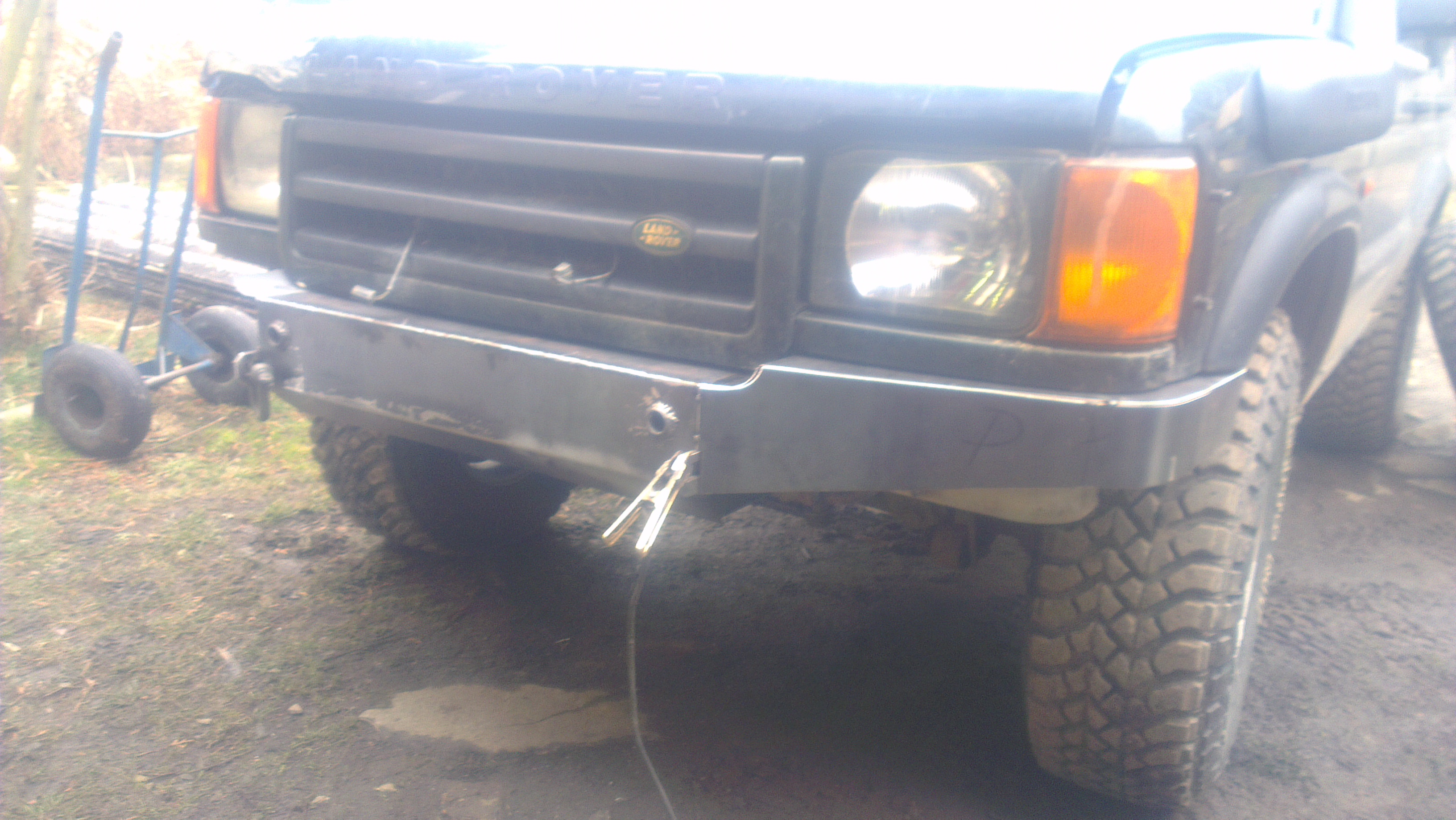

Důkaz že se neflákám.

#236 Příspěvek od Tomanus » 08 bře 2014 21:12
Ahoj tak to je paráda :grin: jak jsi se do toho postil. Pořádně to nafoť a proměř pak to přeba od tebe koupím kdyby jsem z mé leštěnky někdy dělal speciál :lol: .

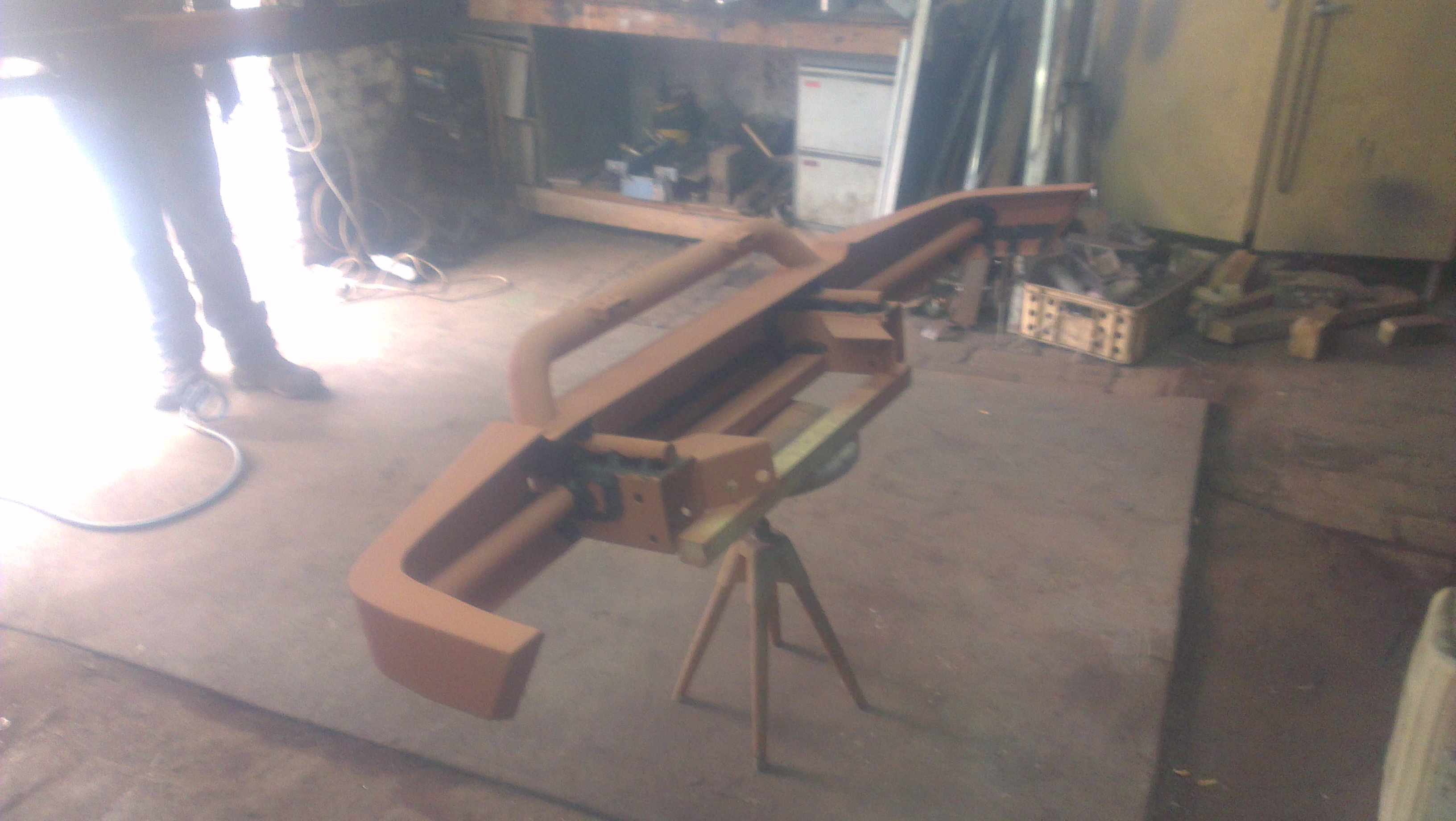

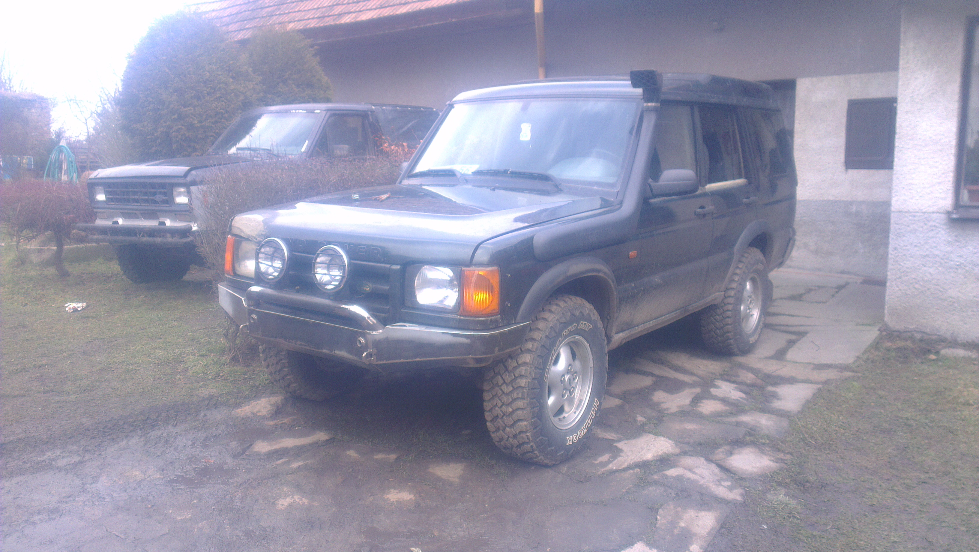

vasek72
Příspěvky: 410
Registrován: 19 srp 2013 09:43
Re: Pevnostní nárazník na DII (Přední)

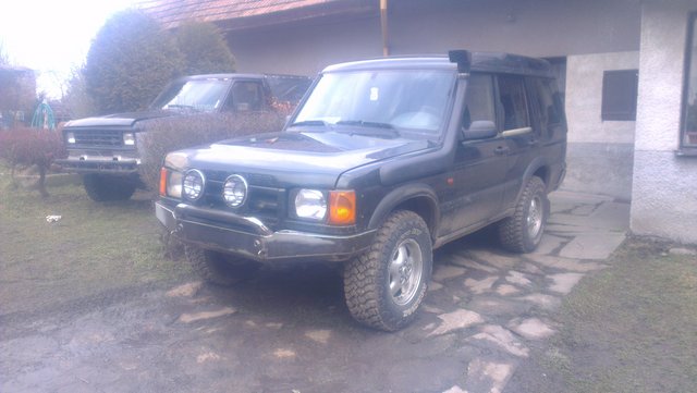

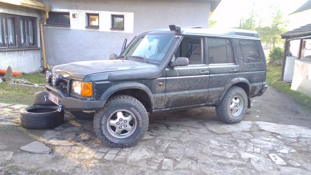

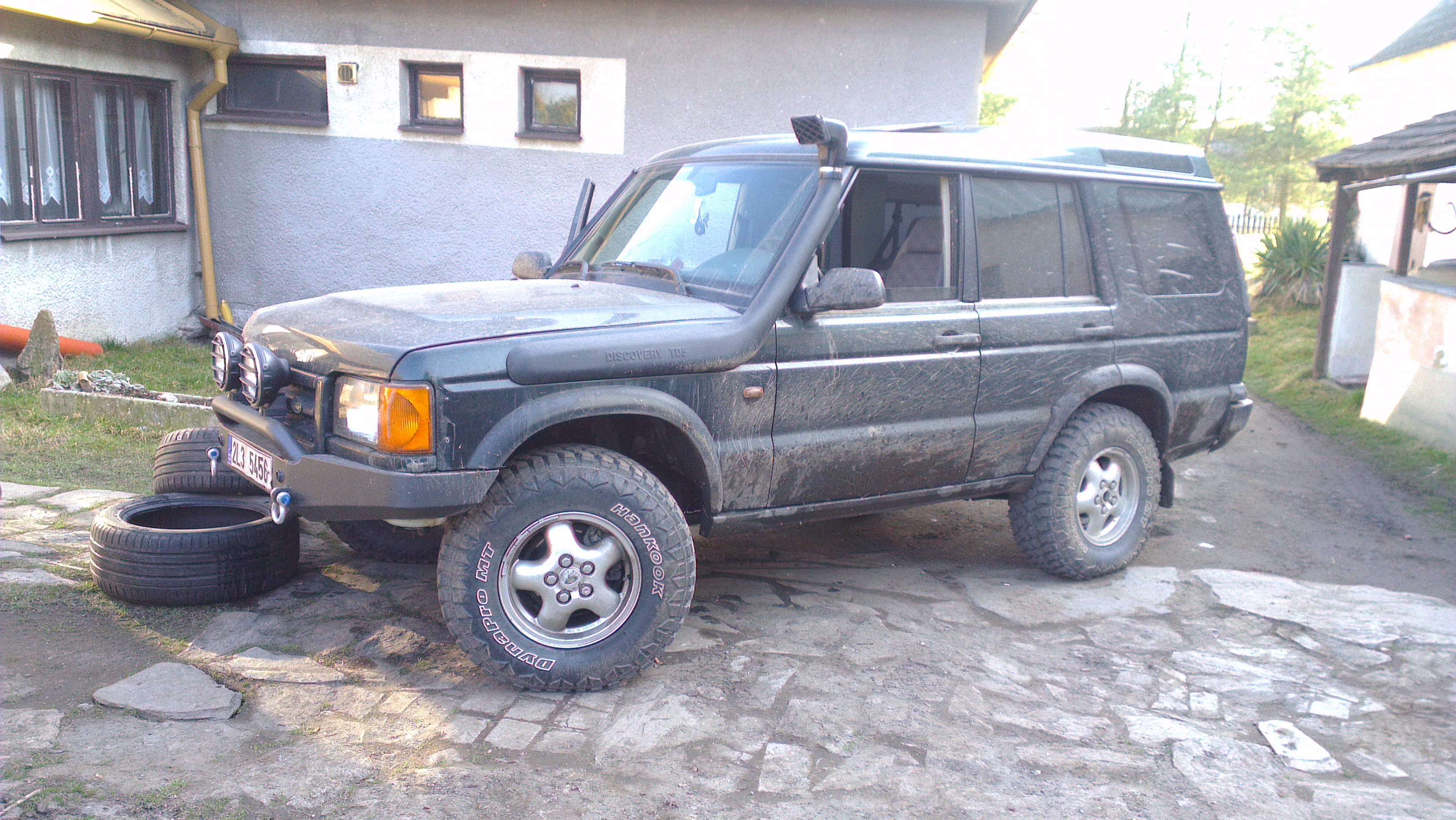

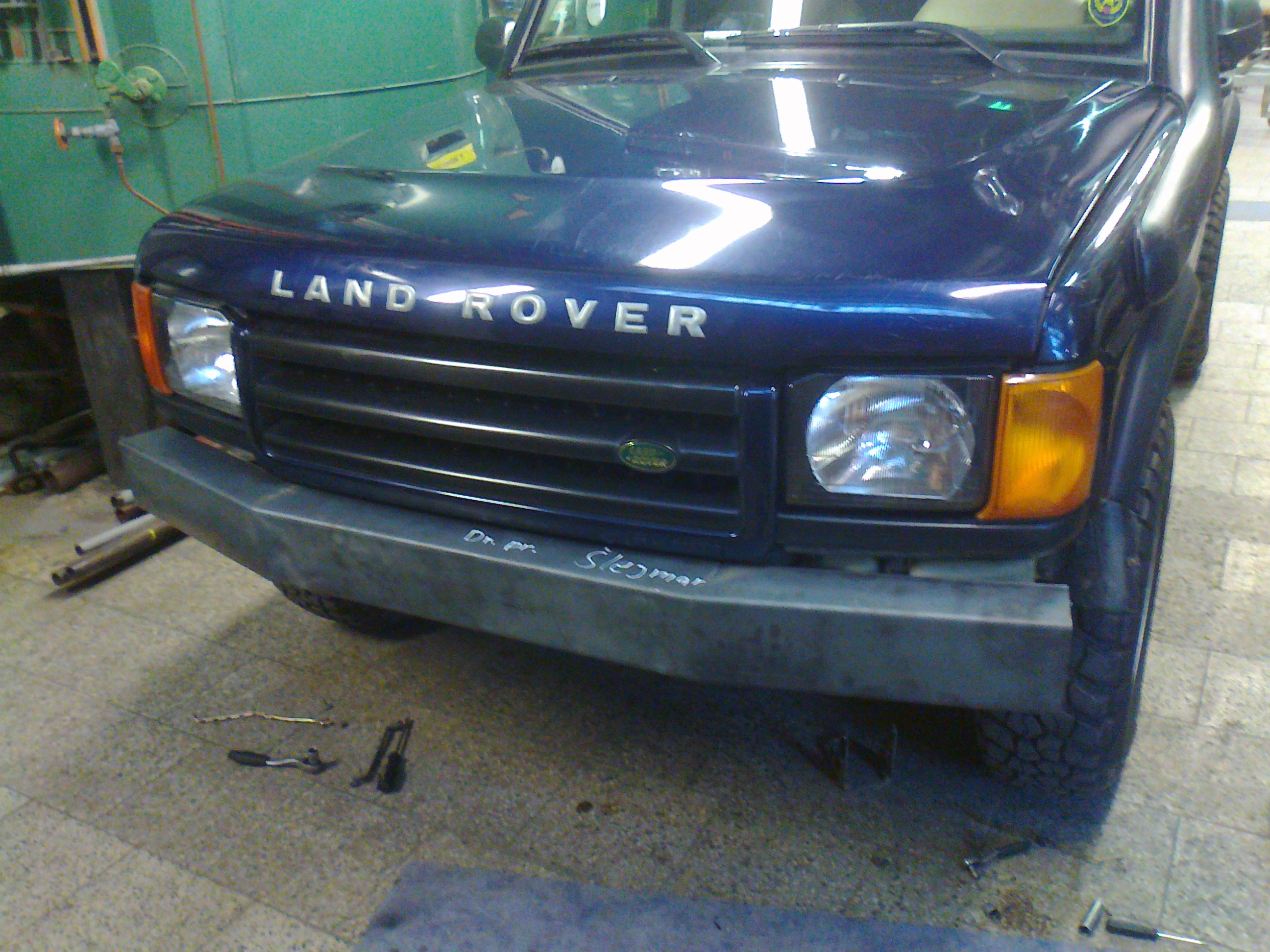

#237 Příspěvek od vasek72 » 16 bře 2014 12:45

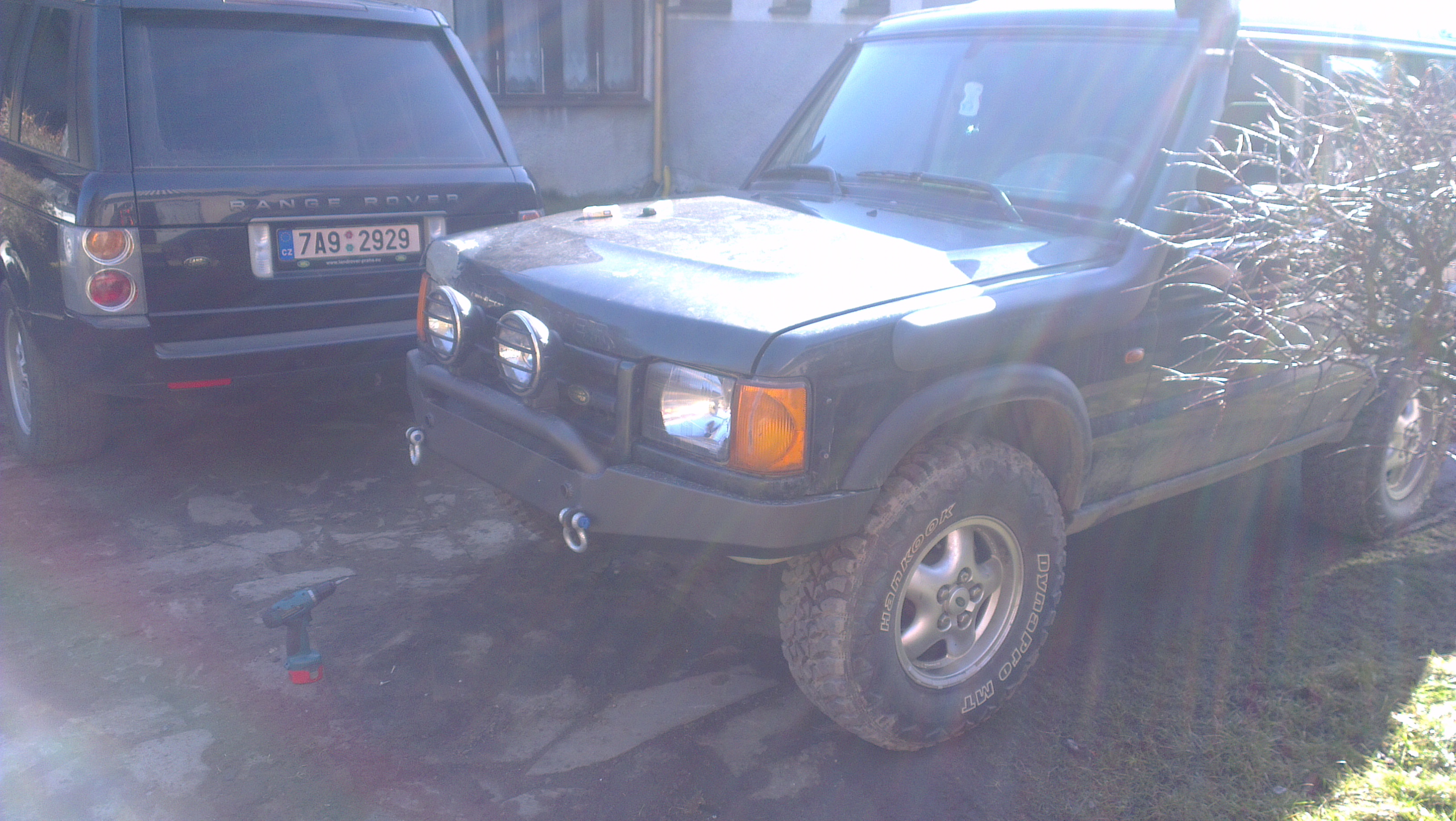

tak.. :nerd už jsem nasál dostatek inspirace, vytvořil svoje dílko a předávám dál

#239 Příspěvek od azni » 16 bře 2014 13:23
Tak to je skvela prace a velka parada !! :yes

#240 Příspěvek od pkot » 16 bře 2014 13:37
Je to velice hezka prace i vysledek. Jen ty pridavna svetla nejsou moc kryta.
