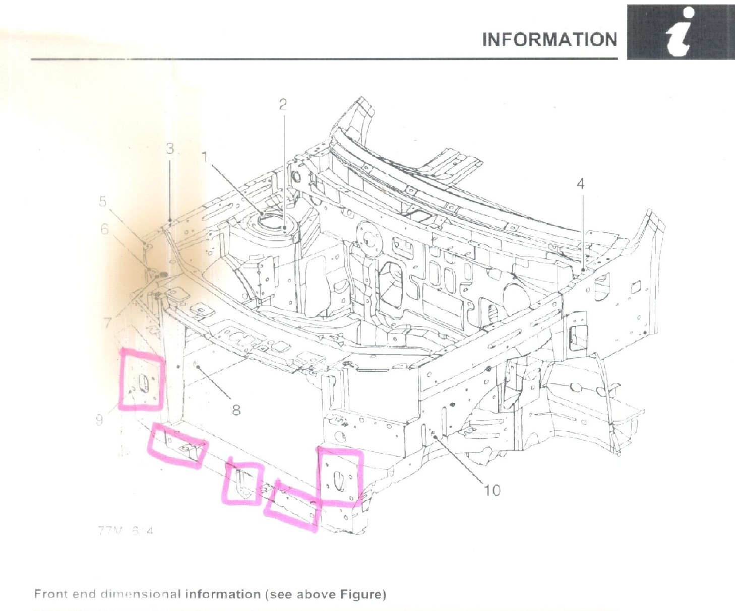

#231 Příspěvek od macejky1 » 09 úno 2010 15:33
TAGRE neco pro tebe :D navyják tam není rozkreslenej znázornuje ho tam jenom ten malý válecek
Jo a posli mi prosím te pár fotek tvýho predního nárazníku ( nechce se mi to nekde hledat a stahovat ). Prece jen ty to más po faceliftu a já ne tak at tam potom není nejakej problém. Rozdíl je jen v plastu ale ten by taky mohl nekde vadit. Nejlepsí by bylo kdybys mel i nejakou treba starou fotku se sundaným nárazníkem i kdyz mimi toho plastovýho nárazníku by to melo být vsechno stejný.

Macejky1: na čem Ti ten adapter na naviják bude držet přesně?

#234 Příspěvek od macejky1 » 10 úno 2010 07:57
Mylda píše:Tak nandavání podložek probíhá, je spojeno s menší udržbou všeho možného okolo. Do konce tydne by mělo bejt hotovo.
Nahore 8x na pevnostním sroubu M8 trída 10.9. Tam co je uchycená hliníková výztuha nárazníku. ( vlatne tohle je místo té výztuhy ).
A dole 4x na pevnostním sroubu M8 nebo M10 trída 10.9 tam co je uchycený plech pod motorem. Jako pojistka tam bude jeste jedna pevnostní M16 na strih která bude uchycená za spodní oko ( to oko co slouzí k prikurtování auta treba na lodi apod. )
Koukni sem ale sorry za kvalitu, nejde mi z RAVE tisknout rovnou do pdf tak to muselo prosít tiskárnou a skenerem
(218.26 KiB) Staženo 682 x

tagr píše:teda Maci paráda :ty jeden...: :ty jeden...: tak ještě koty a bude to nářez , pokud to tedy budeš dělat rád zaplatím , pokud ne tak za výkresy se dohodnem a budu muset sám, ale rozpis matroše by jsem uvítal, at to nehoním a makák až budu mít tu zahrádku , nosník na kola i ženříček taky se podělím a co se týká speciální nástavby na přívěs rád by jsem s tebou něco probral třeba na nějakém výletě s free o výkendu když bude volno a trocha sněhu :D
Delat to urcite budu, ted se chystají výrobní výkresy ( bude tam hodne výpalku aby to bylo co nejpresnejsí ) a jeste doladuju pár posledních výpoctu. Samozrejme ze tam bude nejaký omezení v pouzití navijáku. Bude to max. na 4 tuny mozná dokonce jen na 3,6 t. A bude omezený uhel tazení, nahoru a dolu asi max 15° a doleva a doprava asi 30°.
Výkresy tentokrát asi zatím nepustím, prece jen s tím bylo o hodne víc práce nez treba s tema podlozkama.
