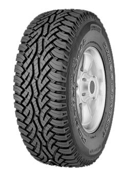

Continental CrossContact AT

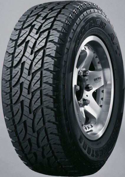

jinak ještě posílám ty Bridgestony, zaujal mě ten vzorek...
Bridgestone Dueler A/T D694
