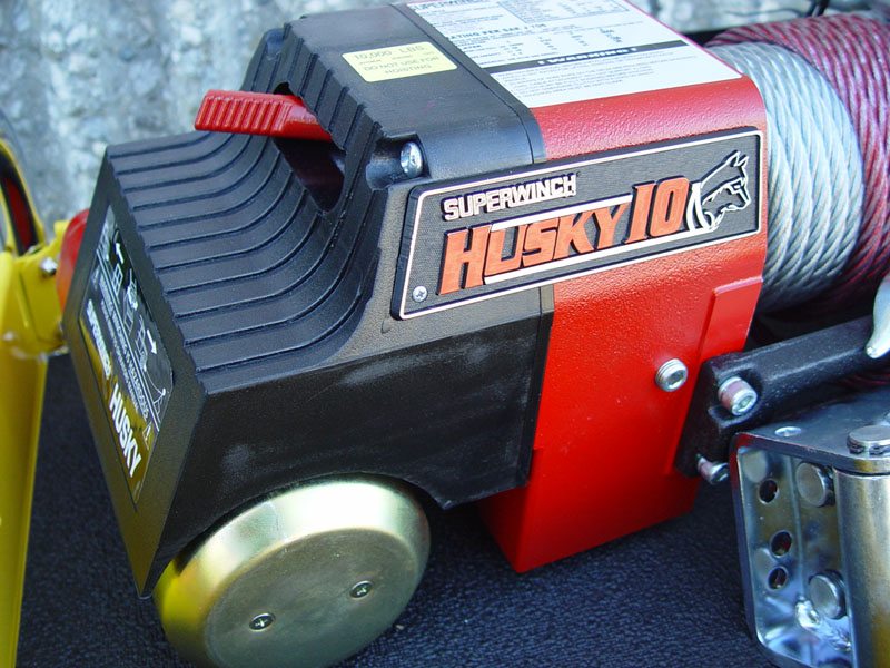

superwinch husky by mel byt se snekovou prevodovkou! ted jsem jeden prodaval

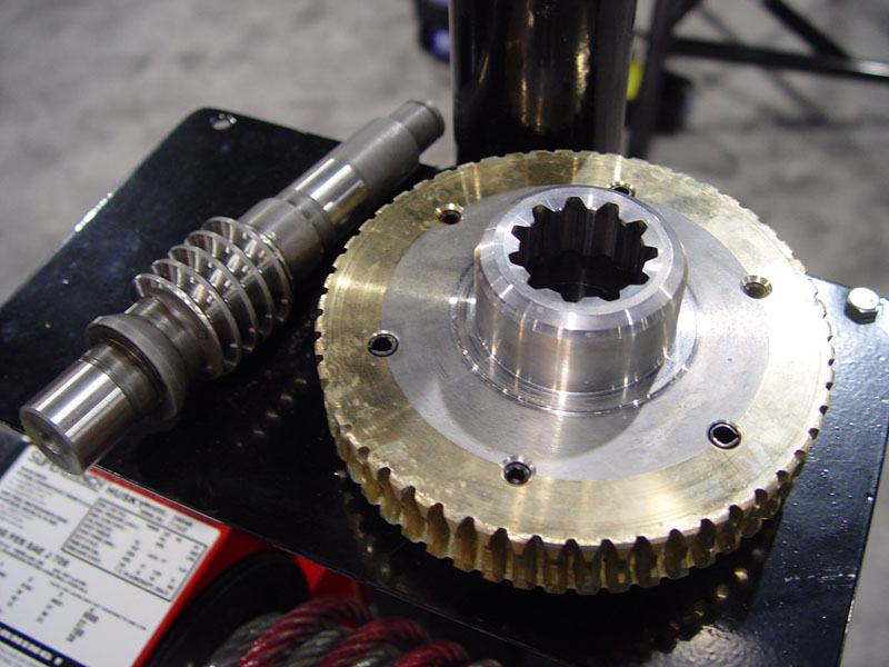

low píše:superwinch husky by mel byt se snekovou prevodovkou! ted jsem jeden prodaval
Jo má šnekovou převodovku, ale nemám s ním žádné zkušenosti ani jsem ho neviděl v akci a tak se chci zeptat jak je na tom s rychlostí navíjení bez zatížení.
Tady je ten šnek: :wink:

pristi tyden jsem asi schopnej ti ukazat rychlost navijeni v praze. pro snekovou prevodovku se pouzivaji tyto typy na odtahovkach, kde planetova odchazi z provoznich duvodu :-))))
Příspěvky: 15417
#233 Příspěvek od MadTom » 15 bře 2009 09:02
Jakej je zhruba průměr toho šnekovýho kola? Ono z toho obrázku to není s čím srovnat. Chtěl bych to porovnat s převodovkama co používáme pro otáčení antén. Tohle se mi zdá docela malé, ale je to jenom subjektivní dojem. Díky.
Je samozřejmě pomalejší jak při chodu naprázdno, tak při tažení, ale jak tu již bylo řečeno je téměř nezničitelnej (když někdo nespálí motor). Měl jsem ho (teda husky 8 )) několik let na DII a musím říci, že mne hodněkrát zachránil. A rychlost mě nikdy netrápila, s nikým nikdy nezávodím :). Teď mám na Defu Husky 10 a také spokojenost.

pajam píše:Je samozřejmě pomalejší jak při chodu naprázdno, tak při tažení, ale jak tu již bylo řečeno je téměř nezničitelnej (když někdo nespálí motor). Měl jsem ho (teda husky 8 )) několik let na DII a musím říci, že mne hodněkrát zachránil. A rychlost mě nikdy netrápila, s nikým nikdy nezávodím :). Teď mám na Defu Husky 10 a také spokojenost.
Já taky nezávodím, jenom si myslím, že je lepší když je naviják bez zatížení rychlejší, ale není to podmínkou. :wink:
Prosím tě jak jsi měl ten Husky8 namontovaný na té DII :?:
