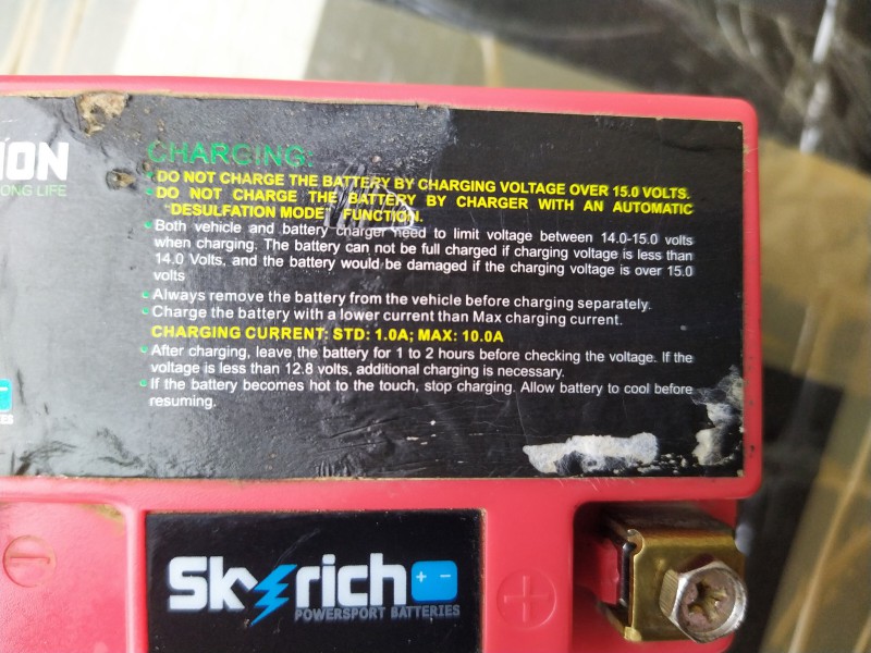

Jestli na to dobře koukám, tak je to 12V 2Ah LiON baterka do motorky. Jak je nabíjená v motorce - alternátorem, a to je v principu zdroj napětí pro zjednodušení řekněme 14 V, možná s korekcí na teplotu (v zimě bude dávat napětí o trošku vyšší než v létě).
Inteligentní nabíječka naproti tomu děla na výstupu bůh ví co, na počátku to může pustit napětí vyšší, nějak si to detekuje stav připojení baterky, a jiné inteligentní věci. A veškerá tato inteligence je navržená na olověný kyselinový akumulátor, ať už je v jakémkoliv provedení - mokrý, AGM, gelový, staniční ... .
Jde o to, jak moc se tato věc zblbne s LiON baterkou na straně jedné, a jaká je ochranná elektronika uvnitř LiON baterky na straně druhé. LiON baterky mívají integrované ochrany jak proti hlubokému vybití, kde hrozí jejich poškození, tak proti příliš vysokému napětí, kde hrozí pro změnu jejich zahoření.
Osobně bych se poptal u výrobce té baterky, čím se to má nabíjet. Mám zkušenost z měřících přístrojů s LiON baterkou, kterou ochrana proti vybití tak dokonale na výstupu odpojila, že se to chovalo, jako by tam žádná baterka nebyla a nabíječka tím pádem nedetekovala její připojení a nezačala nabíjet. Musel jsem použít hloupou nabíječku, které prostě na výstupu dává napětí, bez ohledu na připojení baterky, podobně jako funguje alternátor, v tomhle případě jsem použil laboratorní zdroj.

Baterka má nějaký instrukce nahoře, z fotky přečtu "Do not charge this battery by" a dál ne.
Třeba některé chytré nabíječky Ctek mají supply režim - konstatních myslím 13.3V na výstupu. To by (možná) mohlo taky fungovat.

Přesně tak, potřebuješ nabíječku, které bude na výstupu dávat konstantní napětí, tedy hloupou, ale nikoliv nabíječku starou 30 let, kterou se nabíjely mokré baterie tak, že při to m vařily.
Docela mě zaujala specifikace té baterky - nabíjecí proud 2,5A, rychlonabíjecí proud 10A, dobití z 10 na 90% za 10 minut. Takže celé dobíjení je krapet složitější. Na druhou stranu, musí to fungovat v motorce, která je nachystaná na olověnou baterku.

Když už něco takového, tak baterku a k ní nabíječku od stejného výrobce, a nejlépe takovou, která umožní samostatné nabíjení jednotlivých článků - tedy je tam tzv. balancer.

díky za odkaz dočetl jsem se že to nesmí mít funkci automatické desulfatace,takže ji použít nemohu,mám ještě tuhle ta by asi šla použítTazik1992 píše: 19 dub 2020 11:00 Tady na stránce Micronixu máš trochu bližší informace k nabíjení

Jen bych byl opatrný s impulsní nabíječkou. Předpokládám, že v tom aku je nějaká elektronika co ty lithiové články hlídá, tak aby si jí nepohřbil. Pulsní nabíječky mají na výstupu i 25-30V.desmosedici-rr píše: 19 dub 2020 12:01 díky za odkaz dočetl jsem se že to nesmí mít funkci automatické desulfatace
Ono by stačilo, co Ti radil Tom, kdyby sis sehnal (nechal vyrobit) zdroj stabilizovaného napětí třeba 14,5V schopný dodat alespoň 5A.

Je to malý laboratorní zdroj, který defacto můžeš použít jako univerzální nabíječku čehokoliv co máš doma nebo v dílně. Je jednoduchý, bez složitého nastavování a kokotin. Nastavíš si výstupní napětí dle potřeby, nastavíš omezení proudu a můžeš nabíjet vše od 1,5V článků až po autobaterku. Láry fáry žádný složitosti. Zdroje Korad používám a zatím spokojenost.
