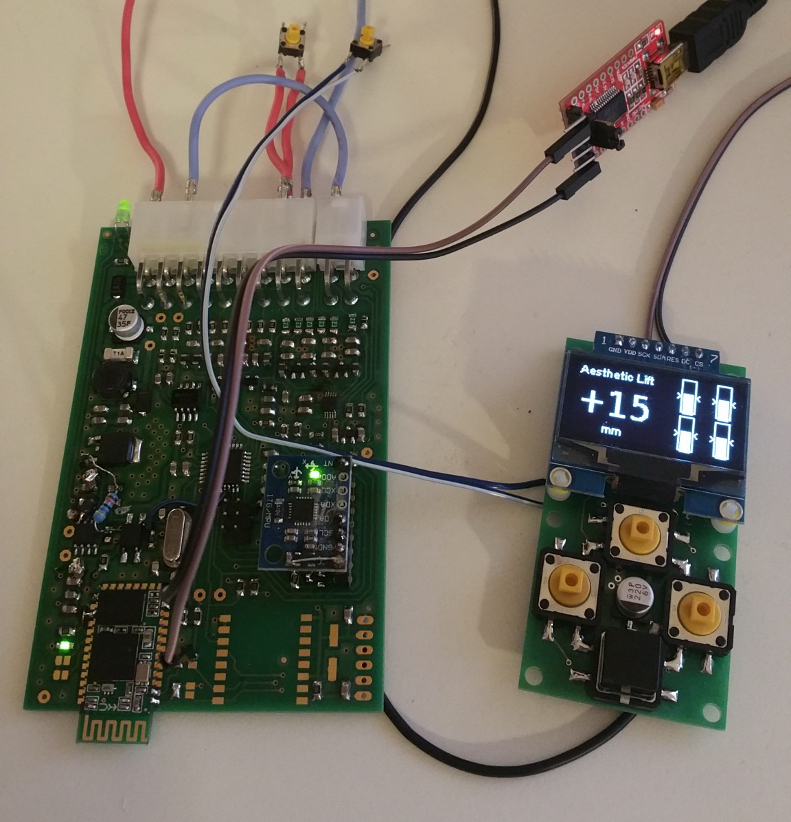

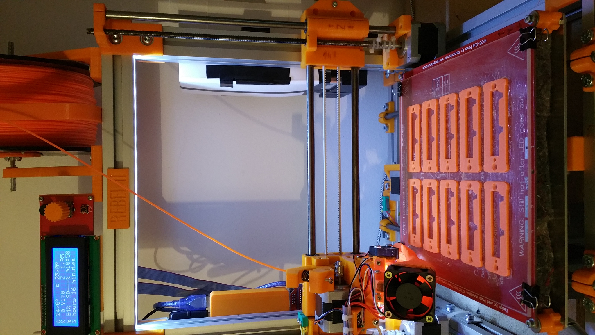

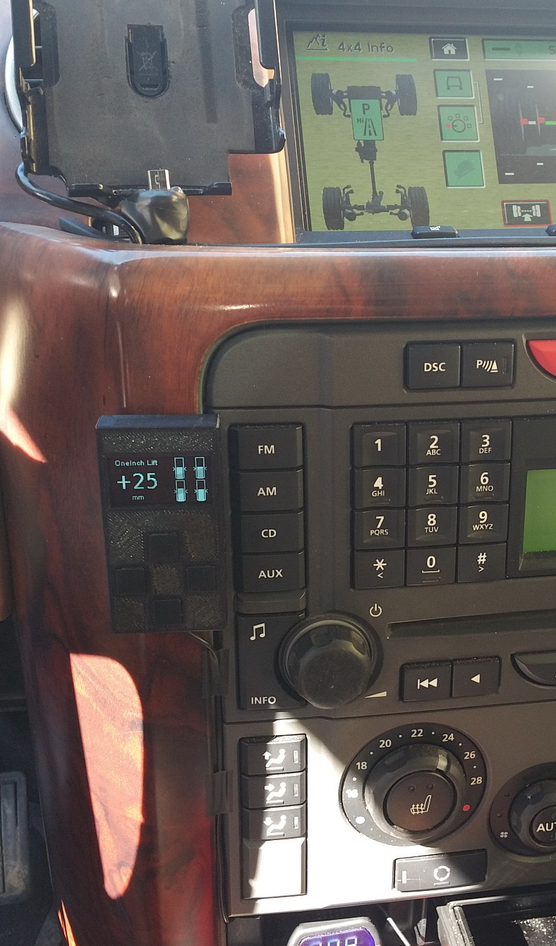

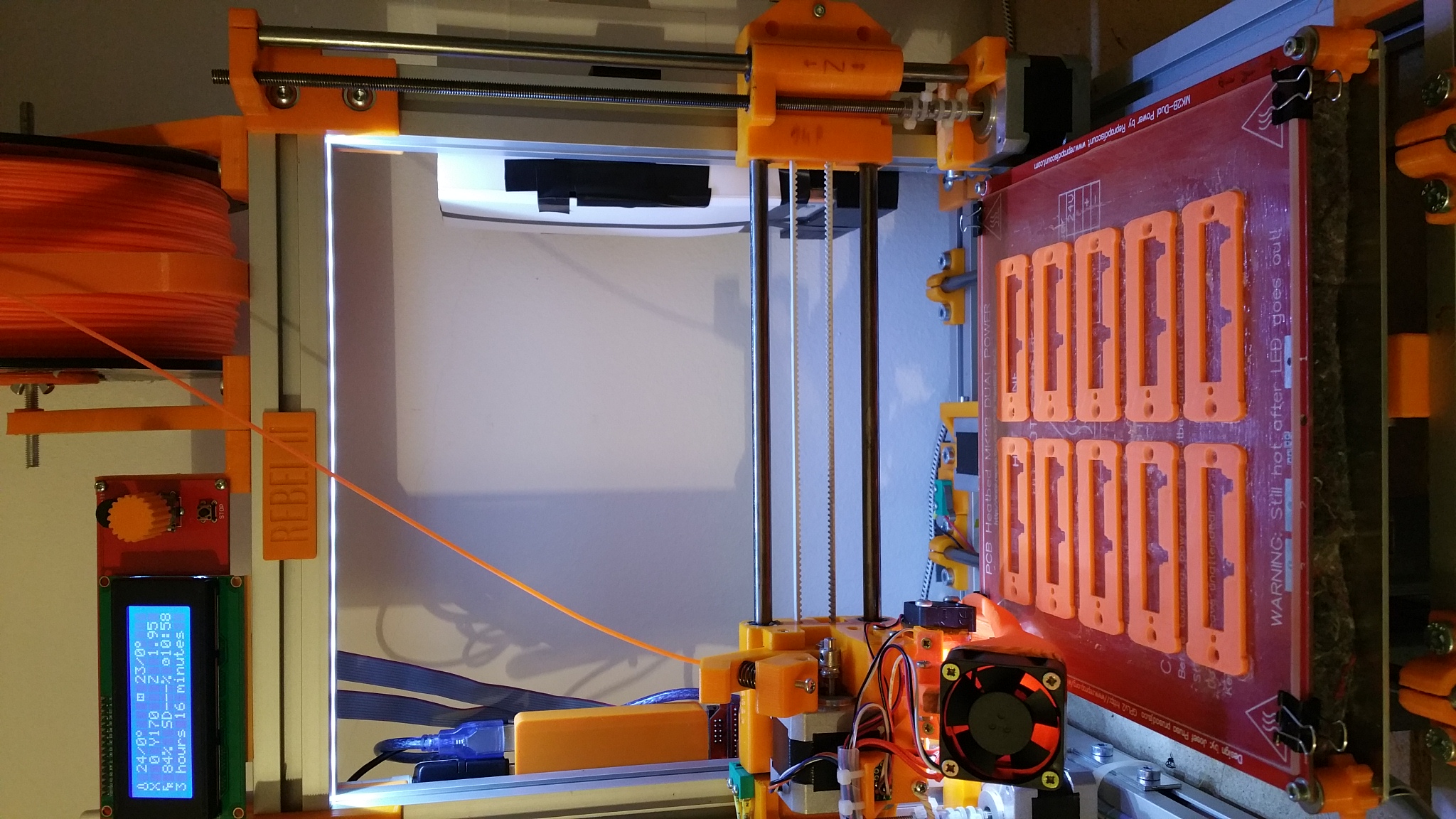

Ahoj, mam tu zas od posledne maly update a par obrazku.
- 20 plosnaku dneska prislo z ciny a lezi na celnici :|
- Z ciny jsem taky objednal veci, ktere trvaji dlouho na dopravu a nejdou kopit u nas (nebo za draho). Displeje atd.
- Decentne jsem doma zamestnal 3d printer a tisknu 40 vicek :)
- Domlouvam se s laboratori na CVUT v Praze na vyrobu 20 prototypu. Bude to asi rucni prace, studenti osazujici plosnaky.
- Vyresil jsem vytuhavani, byla to takova zamotana dvojchyba v HW a zaroven SW. Dnes to slo do auta, takze uvidim za par dni, uz to musi jet.
- Vyresen update firmware v budoucnu, nedelam si iluze, ze soucasna verze bude finalni. Nova verze ze naleje jednoduse vzduchem z notebooku/mobilu.
Nicmene hromada je toho jeste k reseni. Ale pomalu uz mizi ony priority A.
Plus historicky moment - na stole mam vyvojovou verzi cislo 2, ktera vypada shodne s tou, kterou mam namontovanou v aute :))
Klon #2. Jeste starem 2016 plosnaku, ale uz ne uplny bastl.
Takhle to mam zatim v aute. Misto blbe a neesteticke,  zato ale na ocich.

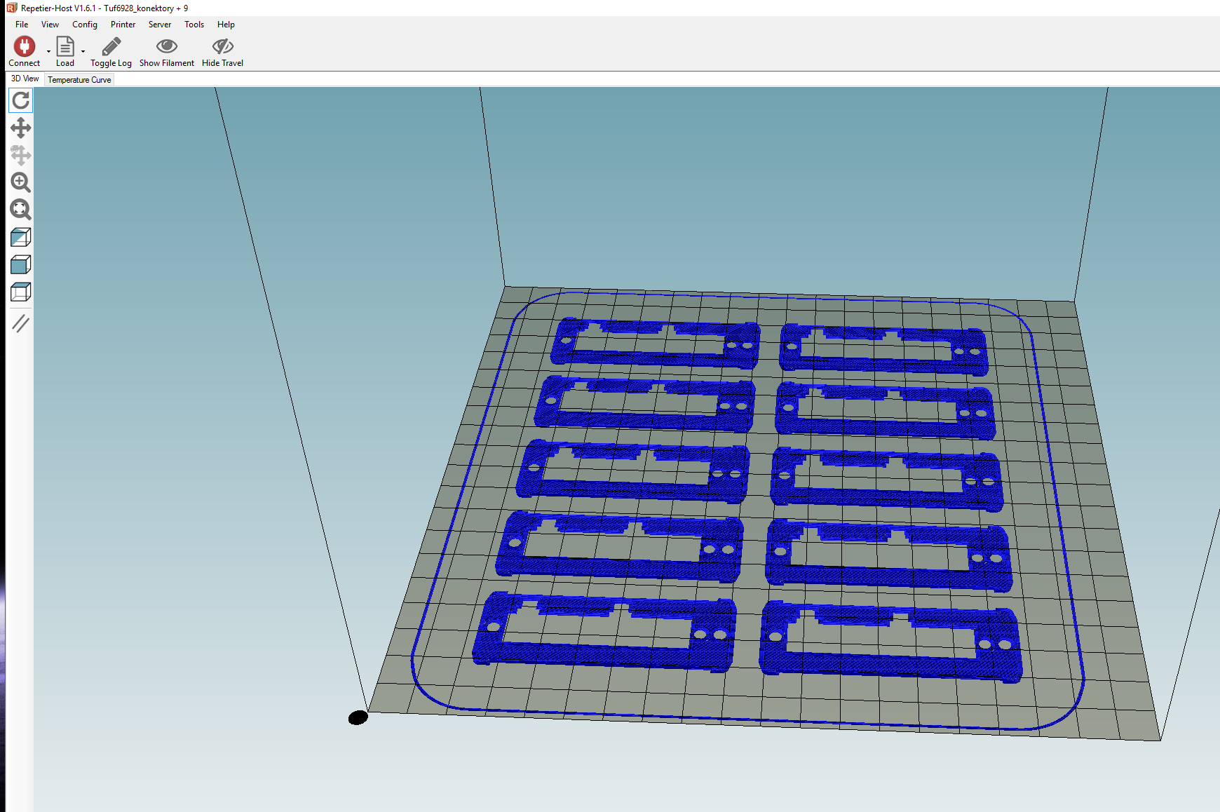

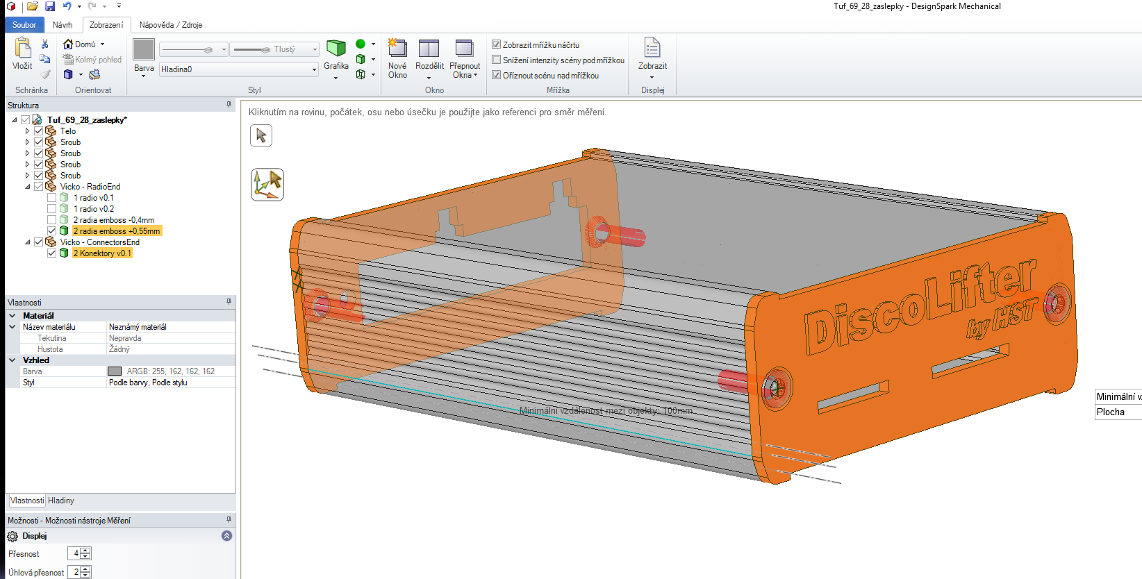

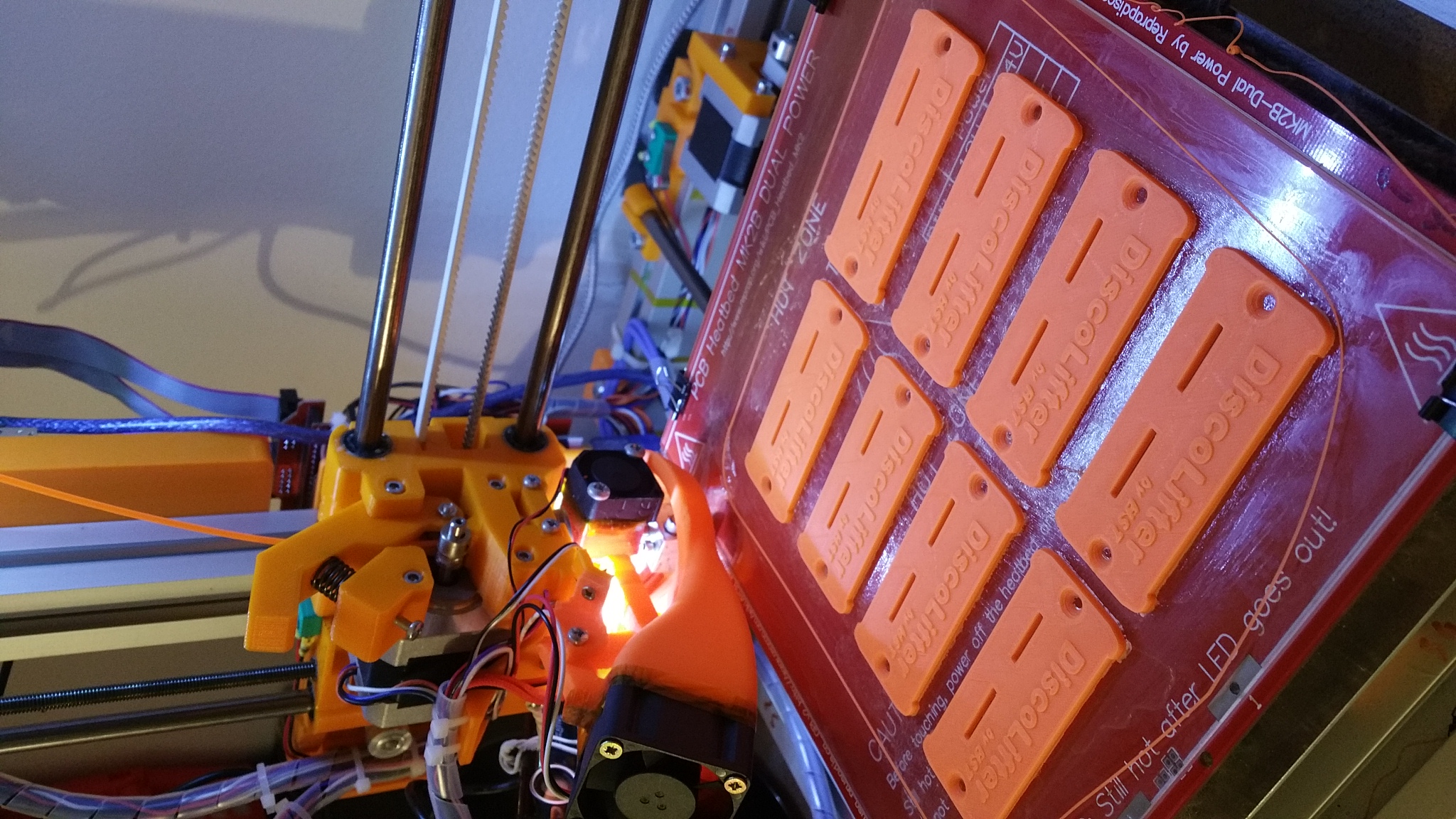

A pro radost takovy maly fotoserial ze serie "hot orange stories".
"Hot"protoze tenhle ABS plast se tiskne pri 250 stupnich na podlozku vytopenou na 100 stupnu)

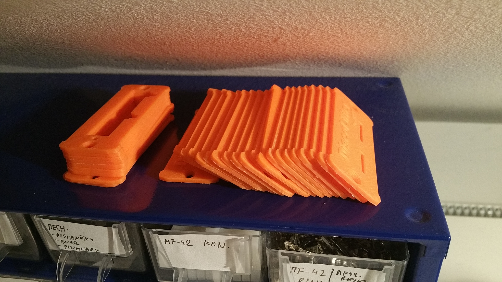

... a mame tu dalsi epizodka z nekonecneho serialu "Zvedatko":
Mam radost.
- Od posledni zmeny zvedatko uz jede v aute tyden v kuse bez jedineho zaseku, takze problem s tuhnutim je vyreseny.

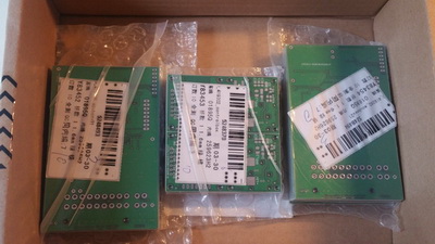

- Plosnaky uz nelezi na celnici, nybrz u me doma a vypadaji pekne. Cinan pochvala.
- Na CVUT mi tech 20 desek osadi automatem. Sice to neni zadarmo, vlastne je to dost drahy, ale ja na to fakt cas nemam.
- Material z ciny objednan (displeje a tak) a z cech objednavam dneska
- Kamarad mi strasne sepsul uzivatelske rozhrani a ...ma pravdu. :)
- A jiny kamarad se mi smeje, ze se s tim strasne seru a... ma pravdu :D
- Upravuju odhad "u vas v autech" z konce dubna na ca 1/2 kvetna.
- Modlim se aby to fungovalo i v autech, kde jsem to zatim nemel moznost zkouset.
Plosnacky ze SeedStudia

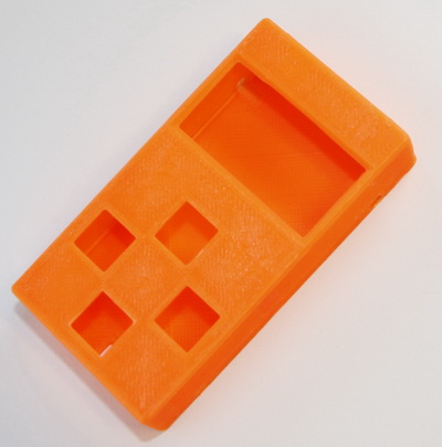

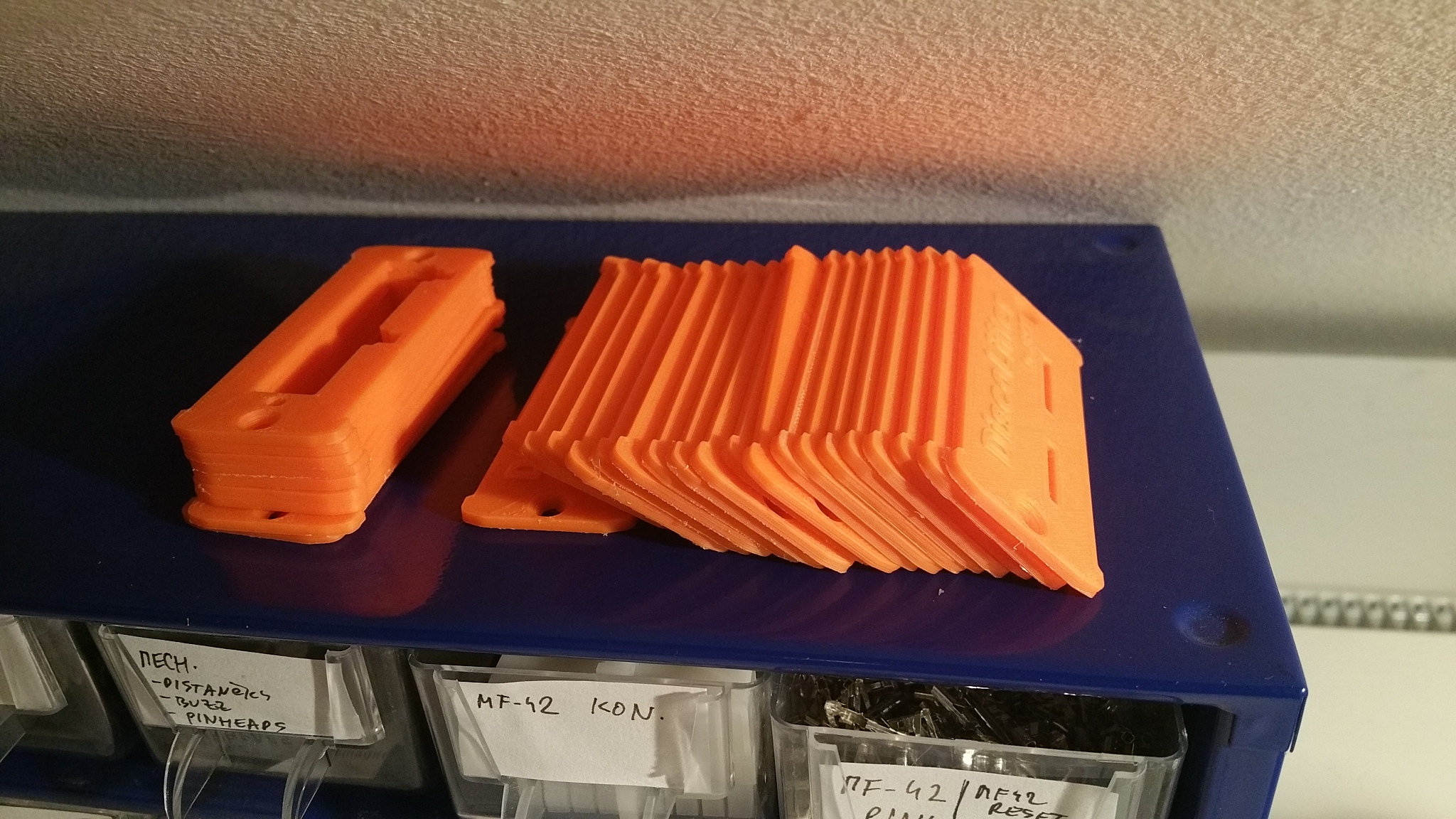

... tak a v ramci "moc se s tim seru":
Troufnete si nekdo ... na oranzovou krabicku - mam tu docela dost oranzovyho tiskovyho materialu :D
Vlastne mala anketa. Jakou barvu karbicky chcete? ( stejne to vsechno vytisknu asi v cerny, ale zajima me to, v D4 je to takovy bily vsechno, tak treba cerna neni dobra)
Nazory, paklize mate, prosim piste do google sheetu:
https://goo.gl/WHIhB8
:) pro odvazny
:) pro odvazny
