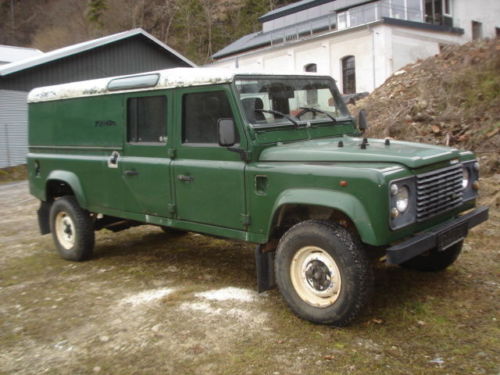

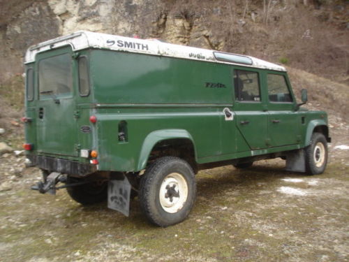

Jak to tady sleduji, tak za chvilku budete shánět:
visby
Příspěvky: 2584
auto: Disco 2
Re: Defender 130 HCPU - co a jak - bouda s akváriem :-)
#222 Příspěvek od visby » 10 úno 2014 10:52
su aj lepsie moznosti s takym razvorom;-)

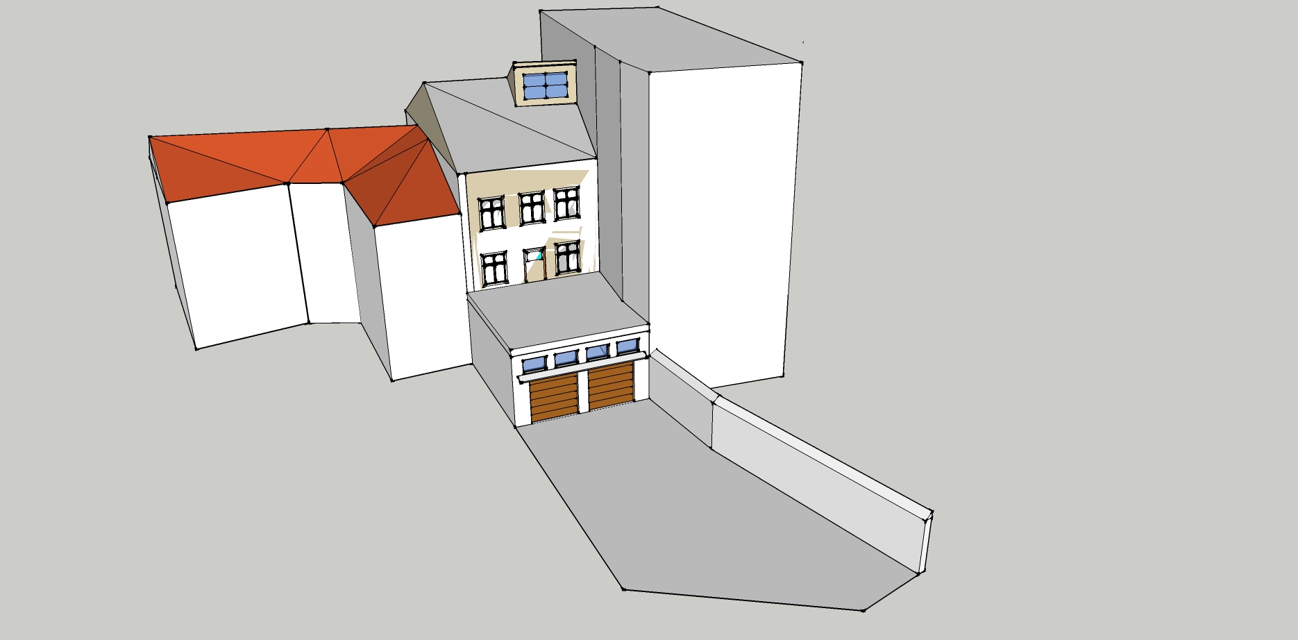

#232 Příspěvek od MadTom » 11 úno 2014 22:48
Vchod do domu je samozřejmě hlavně z druhé strany - tedy z ulice. Nejenom se dvora. A to větší v pravo by sice byla pěkná garáž, ale ještě nedávno tam sídlila Přestupková komice magistrálu města Olomouce, a před tím chvilku PČR a před tím vedení Městské policie - ti byli asi nejhorší. :hmm:
A aby bylo jasno - to se dvěma vraty by se sice mohlo pokládat za garáž, ale ono je to hlavně podstavec na terasu v 1. patře. Aby bylo kde grilovat a aspoň trošku u toho byla vidět obloha, mezi všemi těmi domy okolo. Ta garáž pod tím je tak trošku navíc, aby nezůstal nevyužitý prostor, a že má 4m vysoký strop, to je kvůli té terase. :mrgreen:

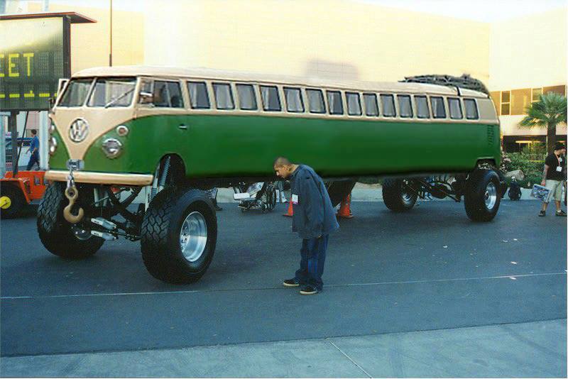

#237 Příspěvek od MOPADŽI » 06 bře 2014 11:11
A tady:
#238 Příspěvek od MadTom » 06 bře 2014 11:49
Ten hák od navijáku je moc velkej, jinak proč ne. :mrgreen:
