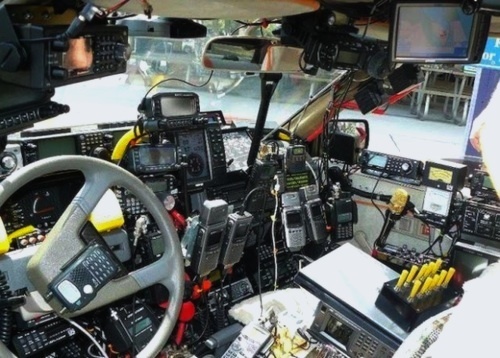

Miloš už nám v tej Africe nezabloudí :rock
low
Admin fóra
Příspěvky: 4205
tel.: +420 603462950
auto: def 110 + L322
Re: GPS Utility- Downloud a jiné související vychytávky
#233 Příspěvek od low » 14 bře 2012 12:40
ale zabloudi, to jsou vsechno vysilacky :-) o tom cloveku se uz ani neda povedat, ze je to radioAmater :-)

low píše:ale zabloudi, to jsou vsechno vysilacky :-) o tom cloveku se uz ani neda povedat, ze je to radioAmater :-)
Není to focený u MadToma? :mrgreen:
Range Rover L322 3,0D Vouge
Příspěvky: 15383
#236 Příspěvek od MadTom » 15 bře 2012 09:44
Není, já mám jiné auto. A jinak navigaci tam má taky a né jednu.
